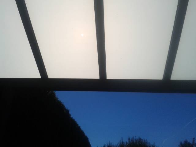

Abgesehen, von der (meiner Meinung nach) angenehmeren Lichtstreuung finde ich Milchglas für diesen Zweck einfach schöner anzusehen. Wegen der Helligkeit gibt es keinen Grund dir Sorgen zu machen. Wie gesagt, Helligkeit ist gegeben. Maximal ein minimaler Unterschied.. |
anbei ein Bild vom Stern Sonne gefiltert vom angesprochenem Milchglas
@hengst - danke! |
