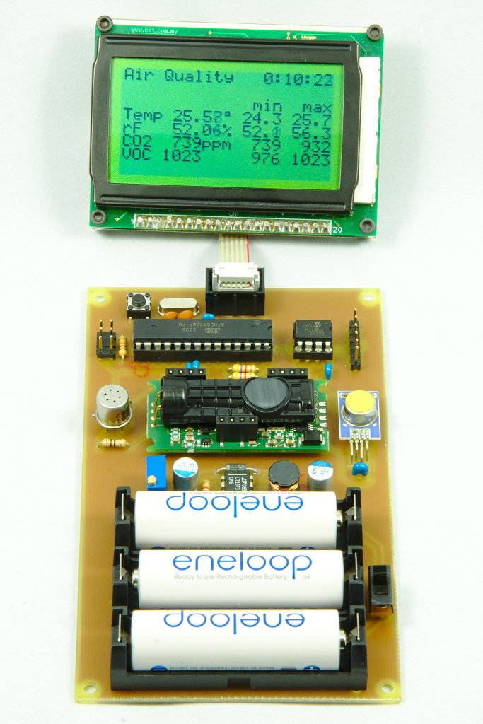

wieder mal möchte ich euch ein Bastelprojekt vorstellen:
2013/20130904414897.JPG
Das Ding misst Luft und zeichnet für bis zu 10 Stunden auf: Temperatur, Luftfeuchtigkeit, CO2-Gehalt und VOC (Volatile Organic Compounds, vereinfacht: menschliche Ausdünstung oder "Stinke-Sensor"). Die verwendeten Sensoren sind (bis auf den VOC) ziemlich genau.

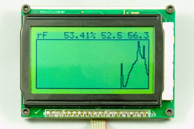

Auf tastendruck kann auch der Verlauf der letzten 30 Minuten angezeigt werden:

Für die Techniker: Über den Akkus befindet sich ein kleiner Schaltwandler, der aus der schwankenden Akkuspannung sehr effizient konstante 5 Volt erzeugt. Darüber in der Mitte das Ding das aussieht wie eine Photonen-Torpedo, ist der CO2-Sensor. Diesen habe ich von der Firma E+E Elektronik kostenlos zur Verfügung gestellt bekommen (Danke nochmal an E+E). Er arbeitet nach dem NDIR-Prinzip, und ist deshalb sehr genau und langzeitstabil. Rechts davon befindet sich der Temperatur- und Feuchtesensor, ein Hygrochip HYT-271. Links davon der "große Transistor mit Löchern" ist der VOC-Sensor, ein Figaro TGS-2600. Dieser ist leider insofern lästig, weil er beheizt werden will, und zwar mit 5V/40 mA, deswegen auch die überdimensionale Stromversorgung mit 3xAA emoji
Darüber nur mehr der Prozessor (ATmega 328P) und ein 64kBit-EEPROM zum Speichern der Meßwerte. Display ist optional, aufzeichnen geht auch ohne.
Nachbau ist easy, gerne stell ich auch Schaltplan, Layout und Software zur Verfügung. ABER: leider ist der CO2-Sensor normalerweise nicht erhältlich, nur als OEM-Produkt mit entsprechend hohen Stückzahlen, und auch nicht gerade billig fürchte ich...
