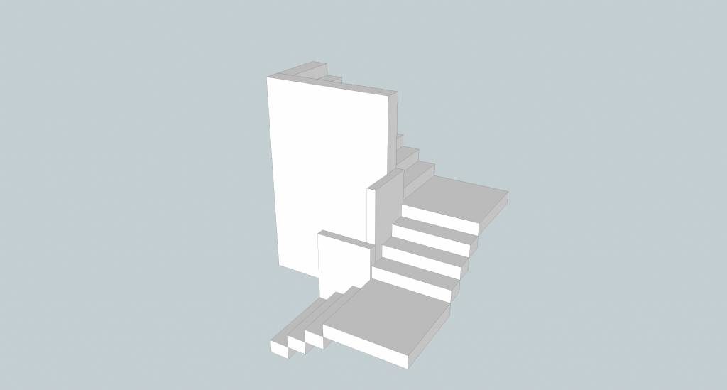

Handlauf der Stiege

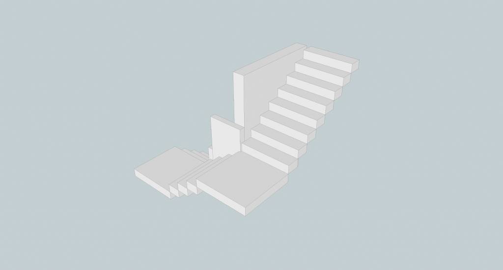

wie gezeichnet - die Stiege hat 2 Steigungen ohne Auftritt. Daher funktioniert kein durchgehender Handlauf. Nur mit einem vertikalen Verbindungsstück.
Daher 3 Wände, 3 Geländer, 3 Handläufe, mit jeweils einem Sprung in Stufenhöhe. |
also wenn ich mir jetzt vorstelle wie ich da rauf/runter gehe, würde ich den Handlauf gefühlsmäßig auch auf der Außenseite machen - Innenseite wär mir noch nie in den Sinn gekommen...
lg tom |

ich würd´s parallel zu den Stufen machen.
Am Beginn und Ende hast du ein kurzes Stück vertikal oder horizontal. Reiß´ dir das vor Ort auf der Wand auf. Dann siehst du wie das wirkt... |
