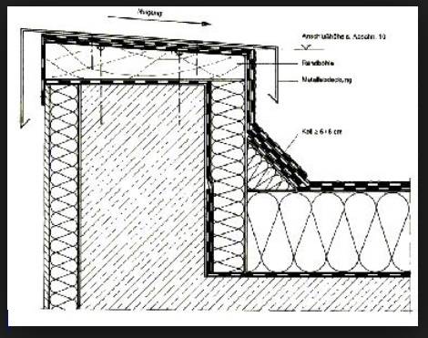

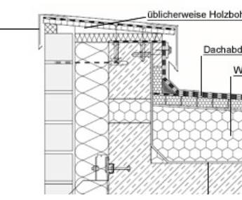

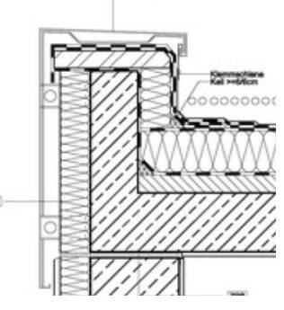

die Verblechung der Attika soll aus Alu gemacht werden und aufgrund der "Weichheit" des Materials und der möglichen Schneelast, können die Befestigungs-Profile unter dem Blech nicht das Gefälle übernehmen, denn dazwischen würde die Attika einfach einknicken, also z.B. nicht in dieser Form:
2013/20130604541789.JPG
und auch nicht so:
2013/20130604581935.PNG
weil hier eine Luftkammer entsteht, die ich für problematisch halte, aber das wäre schon mal die Lösung für das komplette aufliegen des Blechs, am besten gefällt mir das:
2013/20130604876338.JPG
und dann schön aus Purenit, könnte aber teuer werden ... wie habt Ihr das gelöst?

Schau mal hier, so (wie von Dir vorgeschlagen) wärs besser:
http://www.energiesparhaus.at/forum/31493_1#227622
Da sparst Dir das sündhaft teure Purenit, innen am MWK brauchst nix, oben kannst mittels gehobelten Pfosten oder schräg gestellten Schaltafeln die Attika blechfertig machen... hat nur Vorteile, wenn man die Attika an der Deckenkante entkoppelt!
Und die entstehende Luftkammer, die Du angesprochen hast, kannst mit Schaum relativ einfach ausfüllen...

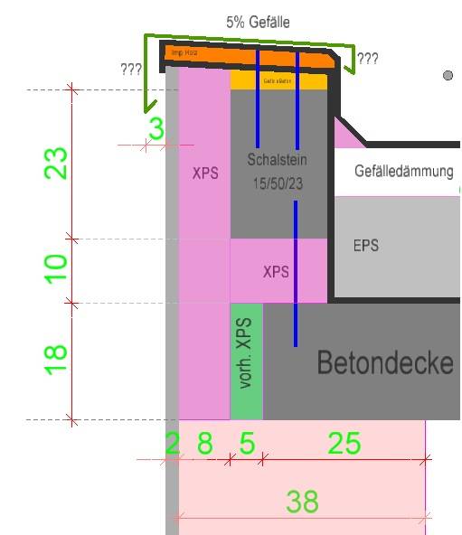

Beta release - So stelle ich mir das vor...
2013/20130605654094.JPG
Einige Erklärungen dazu:
Mit "Imp.Holz" ist 3-Schichtplatte gemeint;
Blaue dicke Striche sind Schrauben bzw. Eisenstäbe;
"vorh.XPS" ist die verlorene Schalung die jetzt schon drauf ist;
ich sehe aba, dass der Schalstein von oben kalt wird, die 3cm Holz und 3cm XPS werden es bei Wochenlangen Frost nicht warmhalten können, daher kann man sich seitlich dicke Schichten eigentlich sparen, wichtig erscheint mir die 10cm XPS Schicht zwischen Schalstein und Betondecke.

Ich würde die 10cm xps drüben der schalsteinen picken, es würde es ganze vereinfachen. Wo ist die Isiolierung der Außenwand?

Ich denk mal, Du kannst auf das XPS an der Innen- und Oberseite verzichten, da ja die therm. Trennung direkt an der Betondecke passiert.
Wäre in meinen Augen nur Mehraufwand, welcher nur Kosten verursacht... außer Du machst es selbst emoji

@MinMax: Hast du schon mal gesehen, wie sich die EPDM Folie bei Kälte spannt und bei Hitze ausdehnt? Aus diesem Grund kannst die XPS "Sockelleisten" sparen, ist nur unnötiger Mehraufwand. Weniger Arbeitsaufwand hättest du auch, wenn du die XPS auf der Innenseite von der Betondecke weg dämmst, da du oder die Arbeiter unnötig viel auf der EPS Platten herumlaufen und somit diese Platten ev. beschädigen...

bautech: einverstanden, sehe ich genauso, wie gesagt, der Schalstein wird von oben es eh kalt haben, daher kann ich ihn im Prinzip "kalt stellen", von unten wird er ja isoliert. Obere und innere XPS Streifen sind gestern bei der Besprechung auch rausgeflogen, poste später noch ein update der Zeichnung.
noesro: habe keine EPDM, sondern 2fach Bitumen. Mit Sockelleiste meinst Du was genau? Und das zweite verstehe ich auch net.

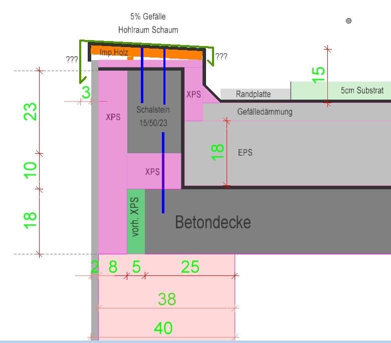

anbei derzeitiger Status:
2013/20130607117382.JPG
auf dem Schalstein ist noch Gefällebeton, muss ihn etwas höher ausführen, da sonst die Attika mit der Schüttung bzw. Randplatten an den höchsten Stellen in Berührung kommt
