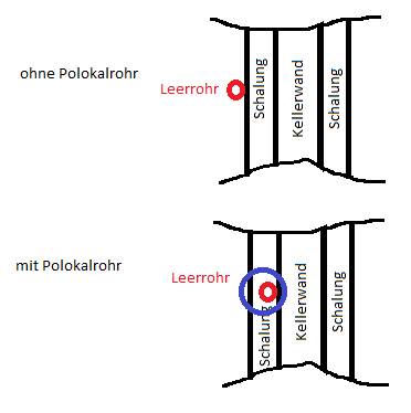

Ich möchte die Energie AG Leitung gleich in die Bodenplatte mit einbetonieren. Dazu habe ich mir einen 50'er Leerrohr besorgt. Dies lasse ich beim Verteiler aus dem Boden ragen. Soweit ok! Wie aber an der Kellerwand? Wir kommen mit einer RDS Verschraubung in den Keller rein. Das Leerrohr muss dann ja am Boden einen Abstand zur Wand haben, da ja ansonsten die Schalung nicht aufgestellt werden kann, oder?
Oder soll ich da in der Bodenplatte z.B. ein kurzes Stück 100'er Polokalrohr nehmen:
2013/20130503938777.PNG
Dann wäre nach dem Entfernen der Schalung etwas Platz hier mit einer Muffe an das Leerrohr anzustückeln. Das Polokalrohr kann dann nachher mit Beton ausgegossen werden.

Wenn dus in die Bopla machen willst, warum machst dus nicht gleich UNTER der Bopla? Unser Nachbar ist vom E-Verteilerkasten aus direkt in den Boden rein, bzw. durch die Bopla durch und dann seitlich weg. Ich glaub der hat da ein Polokalrohr als Leerrohr gemacht.
Wir haben das auch so gemacht, allerdings nicht für das Hauptstromkabel, sondern nur eine Leerverrohrung in den Garten raus, wo wir dann eine Wasser- od. Stromleitung raus machen können. Unser Hauptstromkabel geht normal durch RDS.
