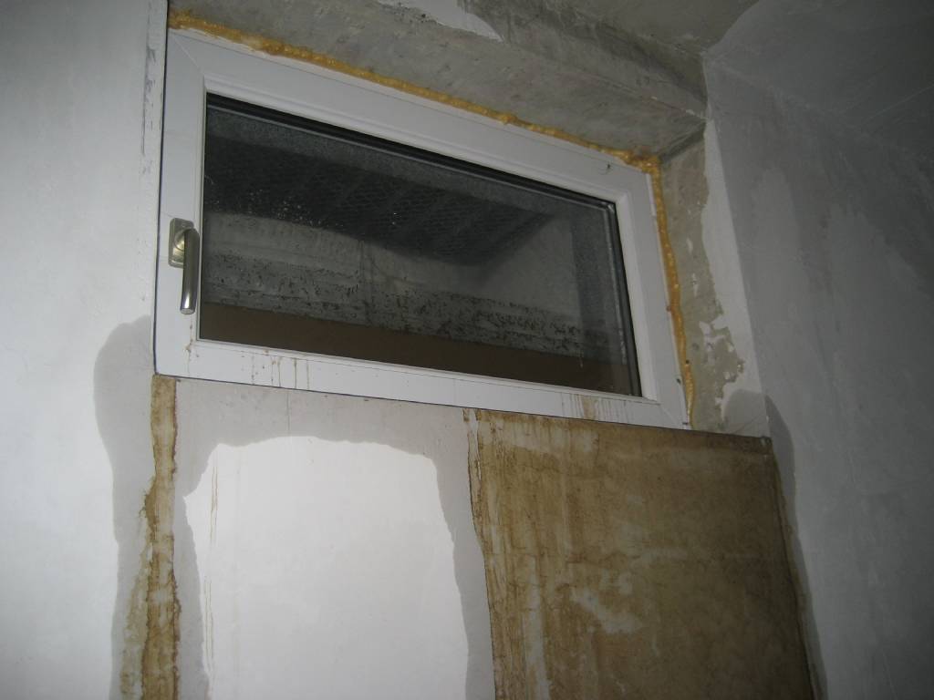

Ich hab nix von dem und wir hatten 2011 Wasser im Dichtbetonkeller wegen der Fenster...das Grundwasser stieg auf ca. 40 cm unter Geländeoberkante.
Das ganze war durch eine ungünstige Konstellation verursacht (generell übermässig viel Regenfall im Mai, dann noch ein paar gröbere Gewitter innerhalb von ein paar Tagen und dann ein Megagewitter mit über 50 mm Niederschlag innerhalb weniger Minuten).
Sieht dann so aus...wir hatten noch Glück im Unglück, da der Keller im Rohzustand war und der überschaubaure Schaden inkl. Trocknung von der Versicherung übernommen wurde.

Danke für deinen Hinweis - also wenn ich mir dein Foto ansehe, muss ich die 1.800.- Euro schon alleine präventiv investieren emoji
Das wird auch die einzige Gefahr sein - ein plötzliches Unwetter, und die Erde kann nichts mehr aufnehmen.
