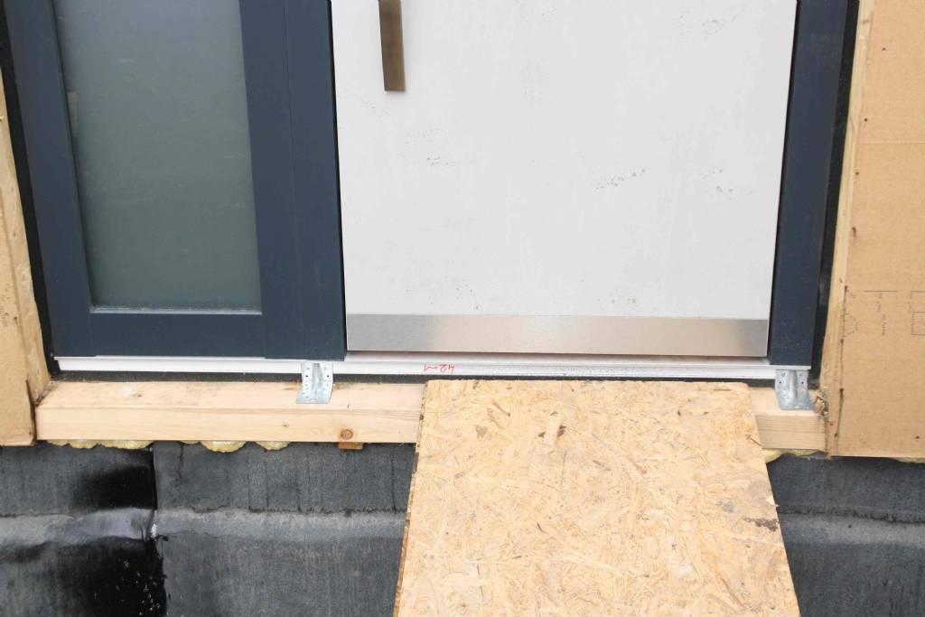

Bild 1 zeigt eine Nebeneinganstür. Ich denke da kann ein Spengler ein Blech unten eiunhängen und um die Ecke nach unten kanten, sodass mir von oben keine Feuchtigkeit mehr in das Bauwerk eindringen kann.

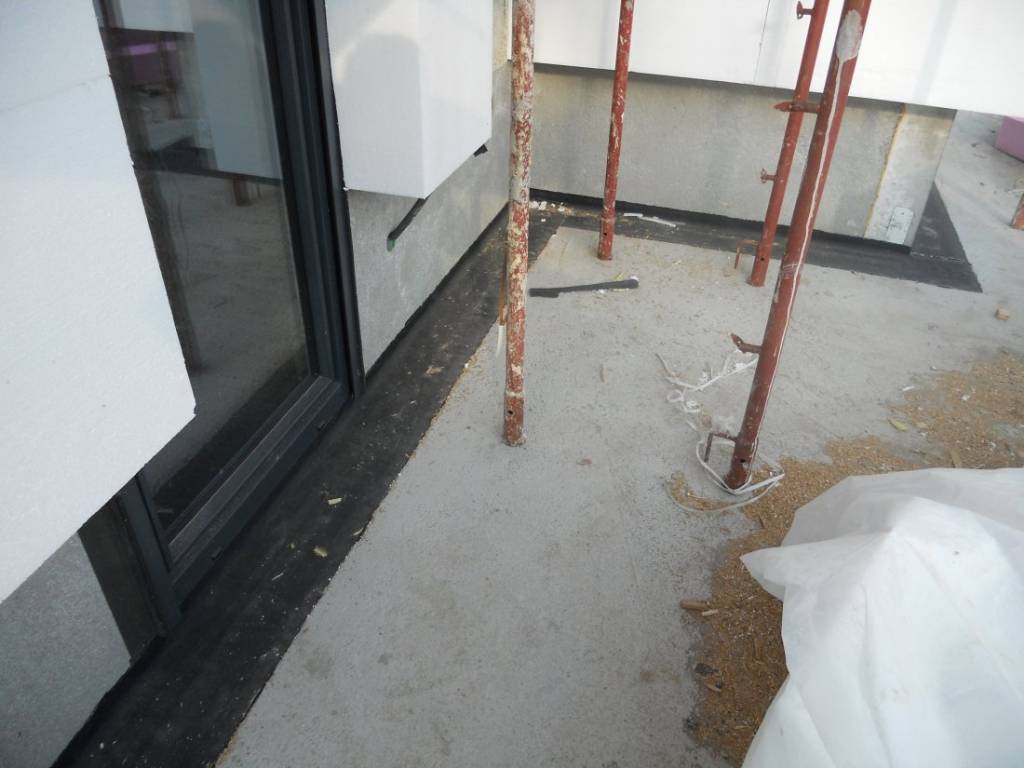

Bild 2 zeigt die Haustüre, ich denke auch hier lässt sich mittels Verblechung und einhängen von unten relativ leicht eine Abdichtung herstellen.

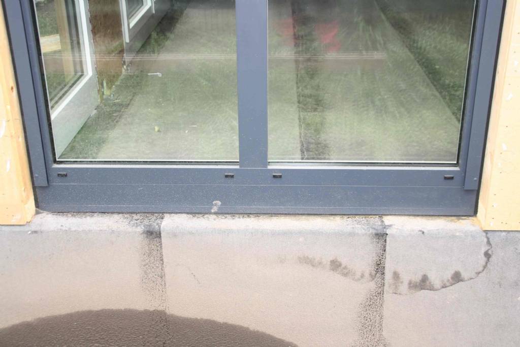

Bild 3 zeigt ein Fixelement, wo ich absolut nicht weiss, wie ich bestmöglich eine Abdichtung herstellen könnte.
2013/20130502399837.JPG
Selbige Situation wie in Bild 3 habe ich noch an 2 Terrassentüren, nur dass ich dort in weiterer Folge keine Fensterbank brauchen kann, sondern irgendwie mit einer Stufe oder ähnlichem anschliessen möchte.
Hat jemand eine vernünftige Idee bzw. Lösung des Problems?

Wir haben da unten ne 30cm-Bitumenfolie gepickt, seitlich - hochgezogen und somit eine "Wanne" ausgeformt. Drüber laufen die Bretter der Holzterrasse bis zur Tür (ohne Lastabtragung auf die Folie). Allerdings habe wir sowohl bei der Haustür als auch bei der Terrassentür eine Überdachung. Frei bewittert wär mir das mit Holzriegel und Strohdämmung ned wirklich koscher gewesen.

mmn hast du bei dem fixelement und den weiteren terassentüren eine falsche ausführung durch die untere stockverbreiterung. da hätte genau für den gesuchten anschluß ein sohlbank-/fensterbankprofil hingehört - eben wegen der möglichkeit eines anschlußes mit tropfnase...
war das kein thema bei planung/fensterbestellung?

3.5.2013  (#4)
das wäre halt plan A gewesen... emoji
2moose hat eh plan B beschrieben. wie gut und dauerhaft der funktioniert wird halt von der belastung (wetterseite, dachüberstand, gefälle, etc) abhängen.
bei häufigem schlagregen auf die türe würde ich mich das auch nicht trauen...

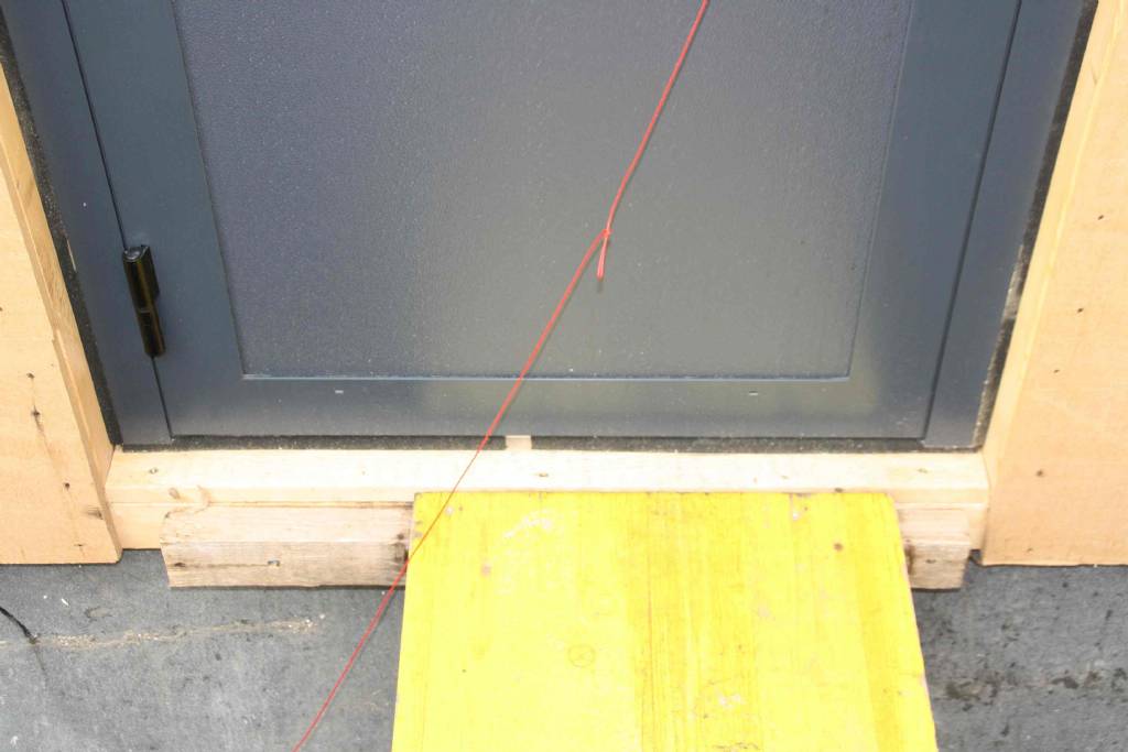

hallo, bei uns wurde das so gemacht:
2013/20130503930583.JPG

@johro: könntest Du bitte ein Detailfoto posten, auf dem bei geöffneter Tür die Schwele in der Ecke gezeigt wird? Wie läuft das hier mit der Entwässeerung?
(offtopic: hast Du Betonwände?)

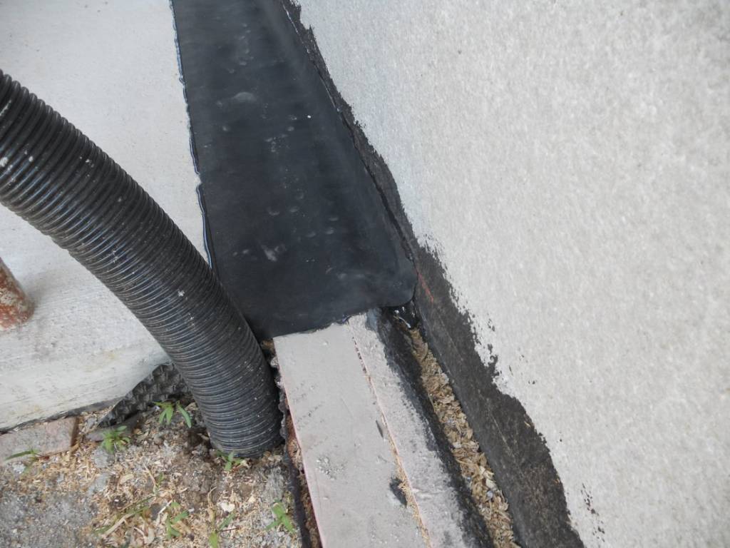

3.5.2013  (#8)
Hallo MinMax, so ein Detailfoto habe ich nicht, aber ein ähnliches, die Gummimatte ist überall hochgezogen. Die Wände sind Liapor-Wände.
2013/20130503627009.JPG

Das mit der falschen Ausführung der Fenster habe ich bereits auch schon bemerkt, es ist aber nunmal so wie es ist und wird sich auch schwer ändern lassen. Mein Fensterhändler hat mir als "Lösung" das Produkt Hirth CT140 (http://www.hirth.at/fe_helotop_mo.html) vorgeschlagen. Hat jemand mit solchen Lösung Erfahrungen? Die Schwachstelle wird meiner Meinung nach immer der Bereich zwischen der Aluschale und dem drauf angebundenen Material sein.

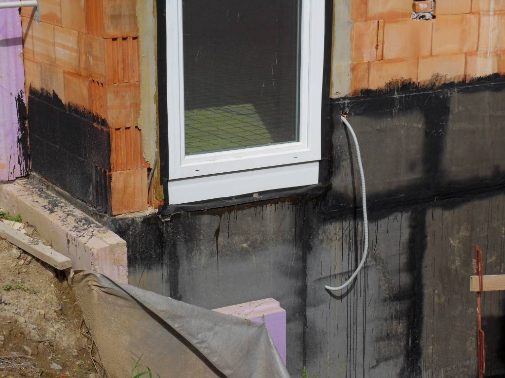

sieht das ok aus?

4.5.2013  (#11)
Gefühlsmäßig eher nichtSieht aus, als ob "nur" der Keller und der Hochzug (und der nur tlw) geflämmt wurde und mit der Fensterabdichtung aussen an die Bitumenpappe angearbeitet wurde. Ich hätt gemeint. die diff.offene Abdichtung kannst in dem Bereich weglassen und dafür mit KSK-Bahn vernünftig abdichten...
Dafür hast das richtige untere Anschlußprofil verbaut emoji

sorry bautech, habe es vergessen zu erwähnen, es ist nicht meine sonder die des Nachbarns Baustelle... der ist weiter als ich, ich habe _noch_ alle Freiheiten...

Wenn bestmöglich überdämmen, dann mit oben genanntem Produkt (http://www.hirth.at/fe_helotop_mo.html) ein begehbares Sohlbankerl ausbilden...
Also die unten ans Fenster anschliessende Dämmung im Gefälle (5°) ausbilden, ca. 1cm Distanz zur unteren Kante des Helopals freilassen. Wannenausbildung wie von 2moose erklärt, darüber das Kunststeinbankl. Kunststein wegen dem besseren Lambda als Blech...
