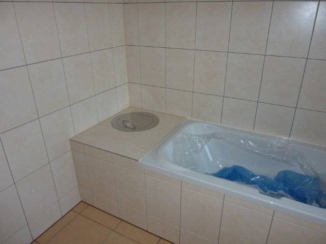

  •  flip_k
6.5.2013  (#5)
wir haben einen versperrbaren Deckel, dieser ist auf etwa 50cm Höhe. (Steiermark - Graz)
Haben die Benützungsbewilligung ohne Probleme erhalten.
Bei Bedarf kann ein Foto nachgereicht werden.

@flip_k: Vielen Dank für die Info. Ein Foto wäre super! Damit ich sehe, wie ihr das gelöst habt.

  •  flip_k
8.5.2013  (#8)
Bei uns ist der Wäscheschacht in der Verlängerung der Badewanne.
2013/20130508740077.JPG
  •  angie0710
19.5.2013  (#9)
danke für das bild!
wir werden das jetzt auch so lösen!
