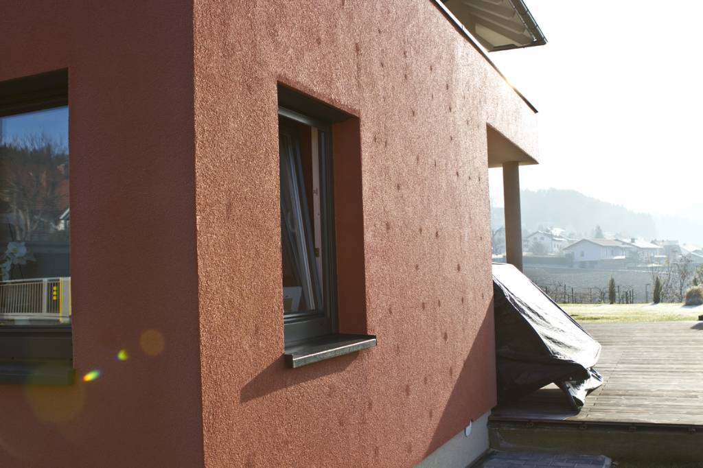

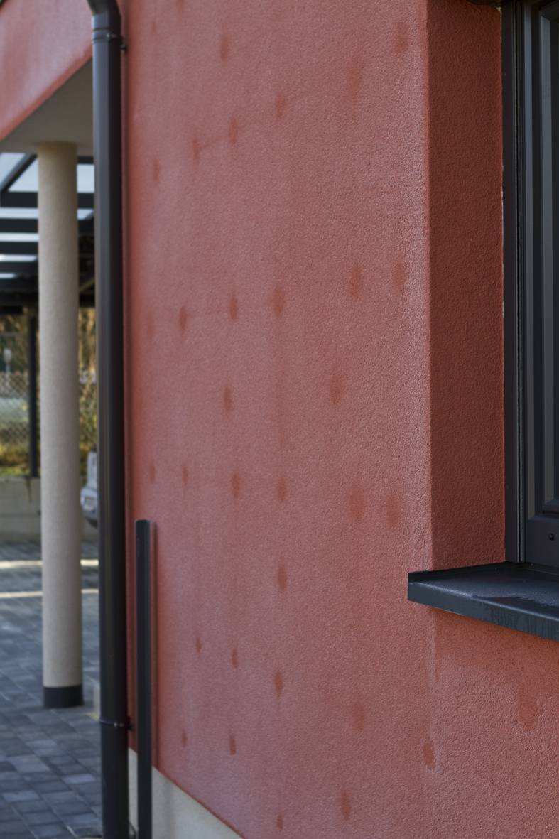

Hallo liebe Bauexperten! vor knapp 1 Jahr habe ich bereits einmal zum Thema Aussenputz gepostet. Grund: es gibt bei mir bei Minusgraden immer wieder Flecken am Aussenputz. Damals hat meine Baufirma gesagt, das sind Stellen die noch nicht ausgetrocknet sind und diese Stellen sind in einem Jahr weg. Nun ist das Jahr vorbei und die "Feuchtstellen" sind noch immer zu sehen (siehe Foto
2013/20130423950312.JPG
). Mittlerweile hat die Baufirma zugegeben, dass es sich um einen Baumangel handelt und macht mir in Kürze den Putz nochmal. Was könnte passieren wenn ich den Putz so belassen würde? Könnte es zu irgendwelchen Folgeschäden im Lauf der Jahre kommen? (Schimmel...etc).

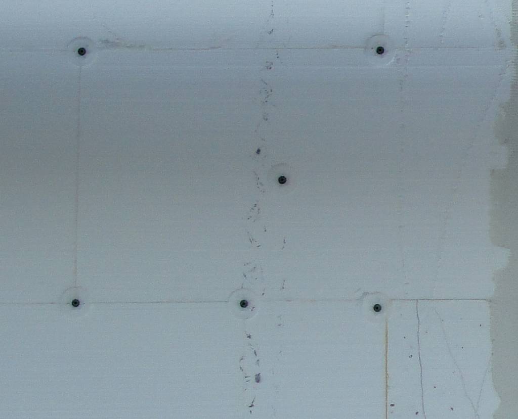

2013/20130423323741.JPG

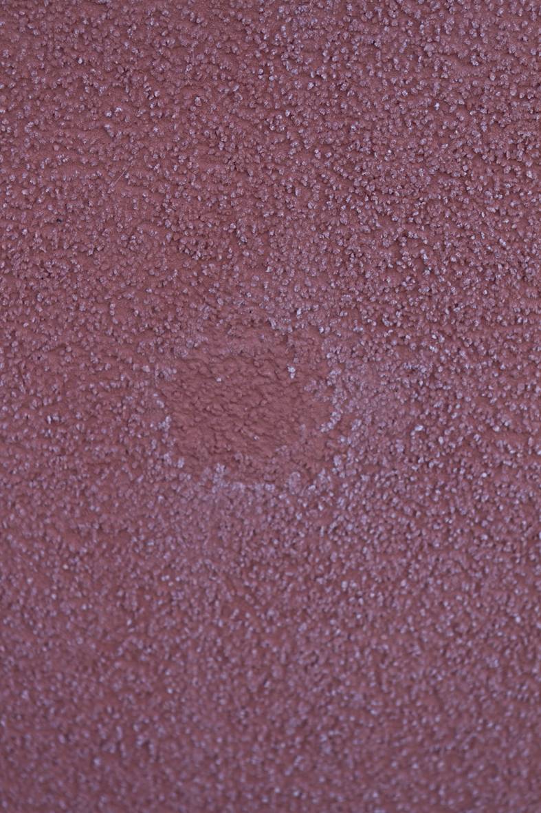

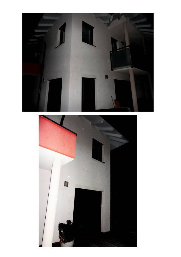

Ich frage deshalb, weil ansich die "Feuchtstellen" nur beim roten Erker gut sichtbar sind. Das Haus ansich ist sandfärbig und da sind diese runden Stellen eigentlich nicht wirklich sichtbar. Ausser man weiß es und sucht nach den Fehlern. Nachdem rund ums Haus nun alles fertig ist (Terrasse, Pflasterung...) würde ich gerne so wenig wie möglich an Gerüsten und dergleichen aufstellen lassen, da sonst wieder irgendwelche Sachen (Farbe, Gerüstkratzer auf der Terrasse...) passieren, wo mit der Firma erneut zum streiten ist. Wenn es aber so ist, dass diese "Feuchtstellen" zu Problemen führen, dann lass ich das ganze Haus neu machen. Bitte um eure geschätzten Informationen! Vielen herzlichen Dank im voraus!
2013/20130423659556.JPG
2013/20130423263011.JPG

Vermutlich - wirst du irgendwann ein Algenproblem auf der Fassade haben.
(wegen Wärmebrücken)
Wie will die Firma den Schaden denn beheben?
Das Problem liegt ja ziemlich deutlich an der Befestigung des VWS.
mfg
23.4.2013  (#2)
max1984 hats erfasstHier sind die Verdübelungen der Platten ziemlich deutlich sichtbar. Das Sanieren ist relativ nicht ganz einfach...
Mir stellt sich hier die Frage, warum nicht vorgedübelt wurde -> wärmebrückenfrei!
Und wenn im Nachhinein dübeln, dann gibts eigene Setzwerkzeuge fürs Dübelbohren. Diese Werkezuge fräsen eine tellerförmige Fläche in die Isolierung, der Dübelteller sitzt somit versenkt. In diese Fräsung passend gibts Rondellen, welche eingesetzt werden -> wärmebrückenminimiert!
So oder so ists in meinen Augen relativ viel Aufwand bei der Sanierung emoji
Die genauen Auswirkungen kann man aus der Ferne schwer beurteilen, ohne die Gebäudedaten zu kennen. Und selbst wenn hier alles offengelegt würde - ich würd mir keine Prognose zutrauen... schaut eher nach SV aus.

Bei dir zeichnen sich die Dübel ab (und stellenweise auch die Fugen). Es gibt sogenannte Rondellen (Scheiben aus Dämmstoff) die auf der Oberfläche der Dübel befestigt werden und so die Wärmebrücke verhindern. Anscheinend wurden auch die Fugen nicht fachgerecht ausgeschäumt.
Algen oder Schimmelbildung an diesen Punkten sind mir persönlich nicht bekannt (vielleicht weiss da jemand mehr), der optische Mangel ist natürlich was anderes.
Ohne eine komplette Gerüstung ist das nicht zu beheben! sollten die Dübel und Fugen nachgearbeitet werden muss auf jeden Fall das ganze Haus neu gespachtelt, genetzt und beschichtet werden.

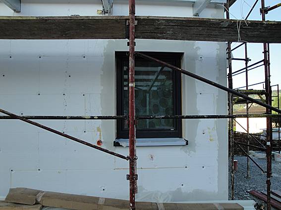

danke f.d. weiteren infos. habe gerade ein bild gefunden, das ev. weiterhelfen kann. leider habe ich die restlichen bilder nur von der ferne aufgenommen und keine detailbilder gemacht. aber an diesem bild ist ev. für fachleute etwas zu erkennen.
2013/2013042377129.JPG

hier noch ein foto in vergrößerung damit man ev. was erkennt. lg roger
2013/2013042335213.JPG
23.4.2013  (#12)
hallo roger,
wie zu erwarten keine rondellen.
für dich zur erklärung: die dübel (möglicherweise sogar mit metallschrauben) stecken im mauerwerk und sind warm (bsplw 15°). die köpfe stecken außenbündig am wdvs unter dem putz. dort hat es bsplw -15°
das funktioniert nicht. richtig nach stand der technik ist diese dübel ein paar cm zu versenken, dann kommen die genannten rondellen, das sind zylindrische scheiben aus dem wdvs-material darüber. dadurch entsteht eine homogene oberfläche ohne die genannten extremen temperaturunterschiede.
wichtig wär jetzt abzuklären was für ein system verbaut wurde (hersteller) und dessen verarbeitungsrichtlinien zu sichten. dann kann man den finger drauflegen.

hallo roger2703 - Früher wurden alle Fassaden ohne Rondellen gemacht.
Da dieses System bei Ihnen nicht verwendet wurde muss es nicht gleich heißen dass das die Ursache für Ihr Problem ist.
Meiner Meinung nach sind die Dübel zu wenig in das Styropor eingeschlagen worden und sie sind vor dem Netzen und Spachteln nicht nochmal verspachtelt worden weil man auf Bild 2 die fehlende Struktur sieht. Dann vermute ich noch dass der Kleber beim spachteln zu flüssig war.
Mängelbehebung:
In so Fern es die ausführende Firma noch gibt würde ich mir Vorschläge für die Mängelbehebung von dieser Firma geben lassen. Wenn die Firma die Mängel nicht beheben will würde ich einen Bausachverständiger beauftragen. Der Bausachverständiger soll dann 1-2m² Fassade herausschneiden und die genaue Ursache für die Mängel beweisen.
Dies sollte er bei einer kleinen Fläche machen wie z.B. auf Bild 3 da es kein größerer Kostenaufwand ist dies wieder zu beheben.
Wenn diese Firma die Mängel nicht beheben will und sie die Reparaturkosten selbst tragen müssen würde ich vorschlagen dass Sie noch einmal drüber streichen. Wieder nur bei einer kleinen Fläche um zu sehen ob die optischen Mängel dann verschwinden.
Wenn dies alles nicht hilft dann bleibt Ihnen nichts anderes übrig als die komplette Fassade noch einmal zu verspachteln und noch einmal einen Reibputz raufzugeben.
