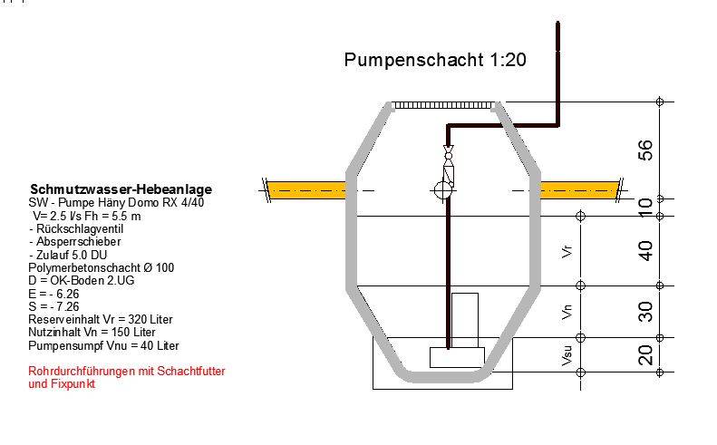

@helloween - Wenn Du im Untergeschoss (unter der Rückstauhöhe der öffentlichen Kanalisation) mal ein richtiges Bad/Dusche mit WC einrichten möchtest, kommt ja eigentlich eh nur eine Schmutzwasserpumpe in Frage! Hebeanlagen eignen sich – wenn überhaupt - für einzelne Apparate.
So kann ein Pumpenschacht ausschauen.
2013/20130422387782.JPG
Das ist ein Schnitt! Oberkannte ist der Boden UG!
Und wenn da ein WC angeschlossen ist, muss der Deckel geruchdicht sein und der Schacht muss belüftet werden. Dein Sanitär weiss was damit gemeint ist.
Mit ein wenig Geschick hast, kannst Du für so einen Schacht auch ein Kunststoff-Fass verwenden. Schon gesehen und ist günstiger als ein Schacht aus Beton.

@helloween - .... Mit einer Schmutzwasseranlage (gemäss Beispiel) kannst Du die Apparate unter der Rückstauhöhe fachgerecht entwässern. Dazu braucht es dann nur noch den richtigen Pumpentyp (Pumpe für mit Fäkalien oder ohne - das weiss der Sanitär).
Der Pumpenschacht (oder der Eigenbau mit PE-Fass) braucht keine Dämmung und wird - wie die Kanalisation - in oder unter der Bodenplatte einbetoniert. Die Pumpe bleibt zugänglich, kann gereinigt und/oder auch mal ausgewechselt werden! Der Deckel gehört zum Pumpenschacht. Bei der Variante "PE-Fass" musst Du halt eine begehbare Abdeckung darüber machen.

Pumpenschächte mit austauschbaren Pumpen sind Stand der Technik. Der Deckel muss bei Fäkalien verschraubt (dicht) sein. Es gibt Pumpen die für Fäkalien geeignet sind. Da braucht es keine Häcksler oder so.
Die Pumpe wird bei kleineren Anlagen auf den Schachtboden gestellt und lösbar (damit man sie später mal heraus nehmen kann) an die Pumpendruckleitung (das ist beim Schnitt die Leitung mit den Armaturen) angeschlossen. Ein Schwimmerschalter (mit Alarmfunktion) steuert die Pumpe.
Der Vorteil eines Pumpenschachtes ist die einfache Austauschbarkeit der Pumpe (der Schacht wird ja nie kaputt) und das Reservevolumen. Bei Stromausfall oder einem Defekt überläuft nicht gleich alles. Das wäre mit Fäkalien nicht so toll.
