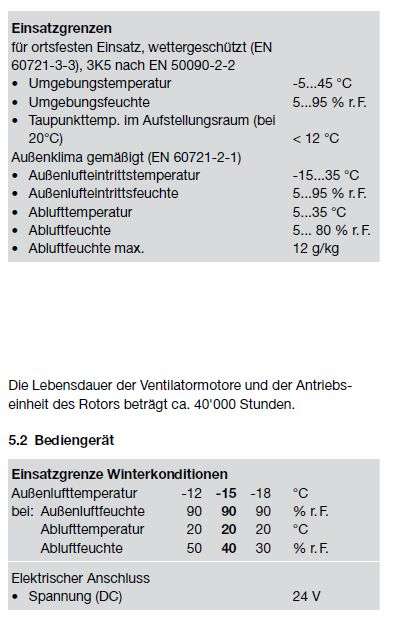

Wobei es aber sehr wohl Hersteller gibt, - die zu der enden wollenden Lebensdauer der Ventilatoren stehen:
2013/20130409112941.JPG
Nach meiner Erfahrung ist die Angabe von 40.000 Betriebsstunden (rd. 4,5 Jahre) eher konservativ. Mein Frischluftventilator hat fast auf den Tag genau 6 Jahre überlebt. Tatsache ist jedenfalls, dass der Ventilator bzw. dessen Lager Verschleißteile sind, die zwar lange, aber nicht ewig halten.
