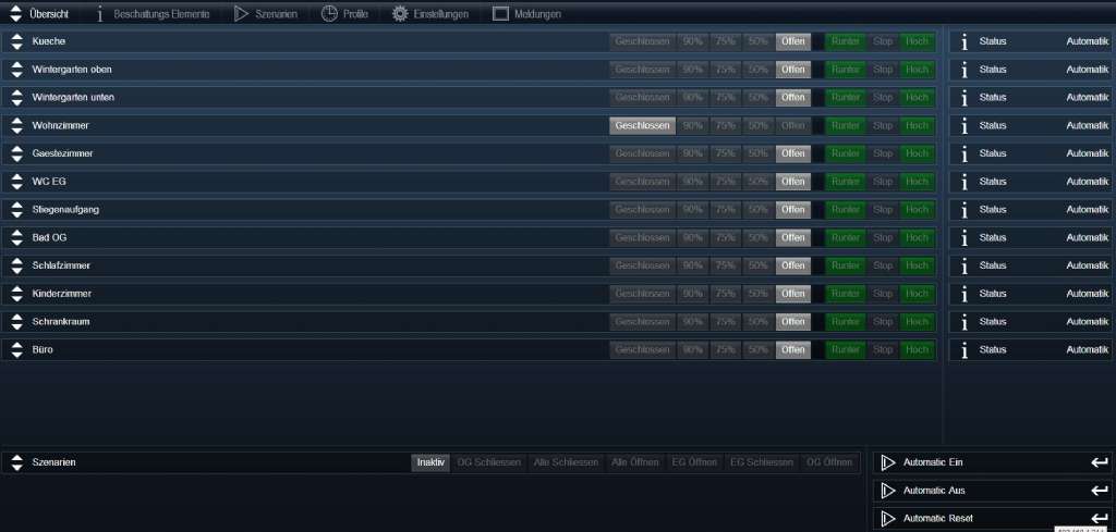

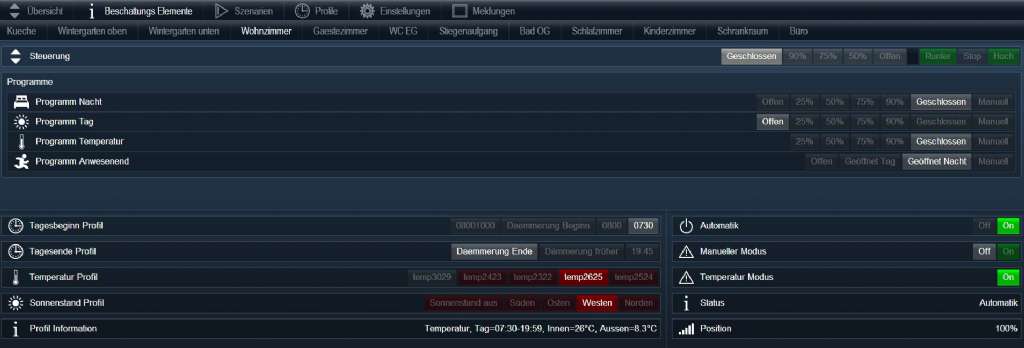

8.4.2013  (#5)
Vor allem Funktionen die in allen Räumen passieren, wie Licht aus, Rollladen runter etc. - habt ihr diese gar nicht in Verwendung oder wie stellt man sich am Besten auf solche Situationen ein?
Is eigentlich recht einfach, z.b. bei der Rolladensteuerung lauft bei mir alles automatisiert.
Abhängig von Sonnenstand (Azimuth, Elevation), Innentemperatur und Zeitprofil.
2013/20130408720775.JPG
2013/20130408762584.JPG
Momentan ist z.b. im Wohnzimmer die Rollo unten, weils durch die Sonne 26 Grad drinnen hat.
In der Früh fahren die Rolläden je nach Profil und Wochentag/Wochenende entweder zu einem bestimmten Zeitpunkt rauf (z.b. Schlafzimmer 8 Uhr bzw 10 Uhr am Wochenende, im Wohnzimmer um 7:30 Uhr und in der Küche bei Dämmerungsbeginn).
Das ganze kann man noch mit Anwesenheit oder Helligkeit kombinieren, bzw. irgendwelche Szenarien bei Tag, Nacht, Beschattung, Abwesenheit usw. ergänzen.
Fährt jetzt jemand in einem Raum die Rolläden runter, weil z.b. die Sonne blendet, er einen Nachmittagsschlaf haben will oder was auch immer, geht die Rollo in diesem Raum in den "Manuell" Modus und bleibt dort bis zum Tagesende, danach ist wieder Automatikmodus aktiv.
Mit der Lichtsteuerung könnt man´s ähnlich machen.
Also z.b. wenn in dem Raum jemand ist und eine gewisse Helligkeit unterschritten wird, dann geht das Licht an.
Falls keine Anwesenheit mehr ist, schaltet sich das Licht aus.
Das ganze läßt sich recht einfach mit einem Präsenzmelder und einem Aktorkanal fürs Licht regeln.
Optional kann man noch einen Taster ins Zimmer geben, wenn man Licht und Rollos manuell steuern will bzw. eine Szene hinterlegen, die dann den Automatikmodus sperrt...je nachdem, wie mans haben will.
Das ganze läßt sich auch über jeden Webbrowser, iphone/ipad/android App steuern.
