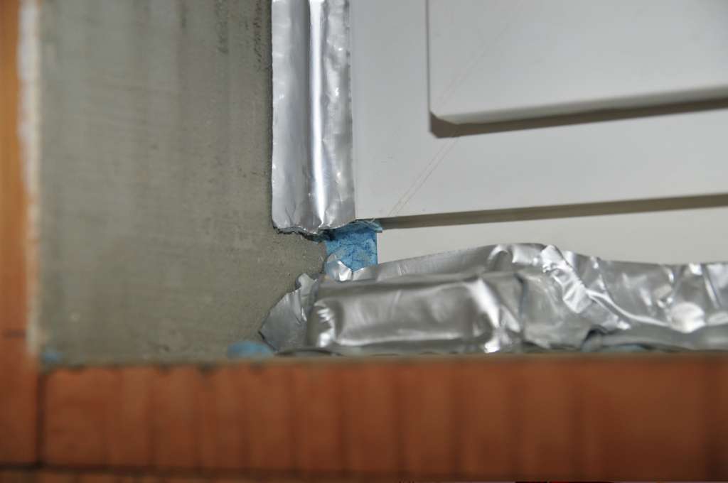

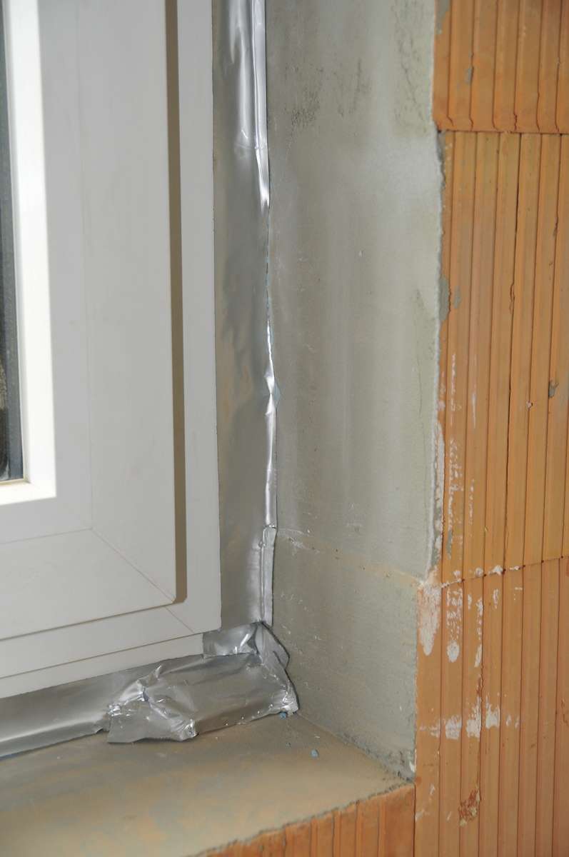

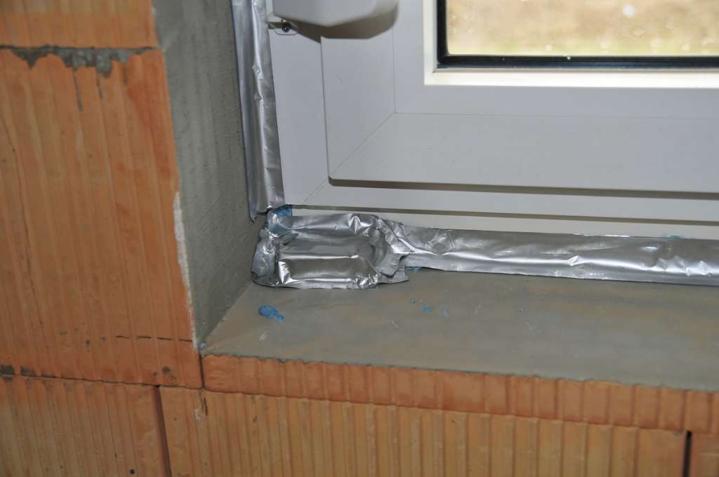

letzte Woche wurden unsere Fenster innen luftdicht abgedichtet, sollte jedenfalls lt. ÖNORM B5320 geschehen sein.
Bin mir aber nicht sicher die Ausführung auch ÖNORM gerecht ist.
Nun an alle die sich mit dem Thema besser auskennen als ich: Soll ich mich mit der Montage zufrieden geben?

Beim dritten Bild sieht man dass das Dichtband teilweise nicht an die Laibung geklebt ist...

Die Abdichtung zwischen Fenster und Baukörper muss außen schlagregendicht, innen luftdicht sein und umlaufend erfolgen.
Wenn so wie in deinen Fall die Isolierung (Schaum) zu erkennen ist oder die Folien keine ordentliche Haftung zur Wand oder zum Fenster haben ist die Verarbeitung der Abdichtung nicht in Ordnung. Eine Nachbesserung ist erforderlich.
Die Trageklötze wurden quer zum Fenster gesetzt - Lastabtragungen dürfen die folgenden Gewerke (Fensterbank-Einbau) nicht behindern.

Hallo gibso!
Bevor du die Rechnung bezahlst, richte bitte der Fensterfirma aus, dass ihre Arbeit "noch nicht ganz fertig ist."
Ich bin mir relativ sicher, dass jeder Chef, der sich diese Arbeit anschaut, von selbst zugeben würde, dass es sich nicht um die "Abdichtung des Jahres" handelt.
Warum man das in einem Neubau mit Glattstrich (!) - und das stellt die absolut einfachste Einbausituation dar - so schlampig machen muss, ist mir ein Rätsel. Kenne Kunden, die aus Preisgründen die Bänder selber kleben wollen und das 3 Mal besser hinbekommen.
Ergänzend zu dem, was der Vorredner schon gesagt hat: Das Fenster schaut auch in der Breite um gute 2 cm vermessen
aus (zu schmal).
Wie breit ist denn das Dichtband, 50 mm?
Das steht ja (auf der rechten Seite) teilweise noch nicht mal an der Laibung an. Da hast du eine Bauanschlussfuge von geschätzten 4 cm, was zu viel ist.
Vom Nachfolge-Gewerk (Innenputzer) wollt ich jetzt eigentlich gar nicht viel schreiben, aber der wird dir was husten! Mit den Innenfensterbänken und den Putzleisten wird er hier schon seine Probleme haben.

was hier besonders weh tut, ist das die voraussetzungen besonders gut waren. außergewöhnlich gute vorarbeiten, der einbau ist das schlimmste was ich persönlich je gesehen habe...
die folie, die für deine fugen sowieso zu schmal ist hätte auch auf stockaußenseite vor einbau geklebt gehört. so kommst du ja nicht vernünftig um die ecke. das ist allenfalls in der sanierung bei nachträglicher abdichtung tolerierbar.
romeo hats eh schon im detail beschrieben. hier würde ich dir wirklich dringend raten professionelle hilfe zu holen um das ergebnis zu beurteilen. jetzt kann man noch mit absehbarem aufwand nachbessern...

Nachbesserung - ist hier unbedingt notwendig.
Würde eventuell auch mit Deinem Innenputzer sprechen.
Schaut nicht so aus als wären das überputzbare Bänder.
Bzw. hält der Putz sehr schlecht.

find das arg die haben so wie das ausschaut einfach die Holzkeile mit eingearbeitet. Bei uns wurden so blaue abstandshalter eingebaut, dies sind aber bündig mit dem Fensterrahmen.
Würd die Montagefirma auf jedenfall alles ausbessern lassen.

im notfall muss das fenster halt raus und wieder rein... wir haben das auch ein paar mal "gespielt"... das blöde dran ist halt, dass die folgegewerke dadurch behindert werden... aber da kann man dann mit noch mehr abzügen auf der rechnung drohen, das hat bei uns doch auch wieder beschleunigende wirkung gezeigt...
