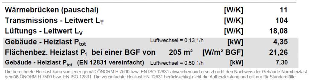

20.2.2013  (#5)
eindeutig pro pmpp! - hab so meine heizis stichprobenartig kontrolliert, funktioniert bestens!
nochmal danke an benji...
edit: ptot ist beim ea mit geq auf seite 9...

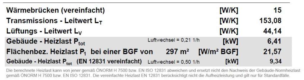

  •  OliverB
20.2.2013  (#6)
Danke, habe die Ptot gefunden! Dort steht 6,41 bzw 9,34kW!
Was davon ist nun das was ich für die Heizlast verwenden kann? und ist das dann für die 20° innentemp?
Wegen dem PMPP habe ich schon eine PN geschrieben! Hoffe ich bekomme es bald.
So sieht mein EAWEAW [Energieausweis] aus:
2013/20130220217616.JPG

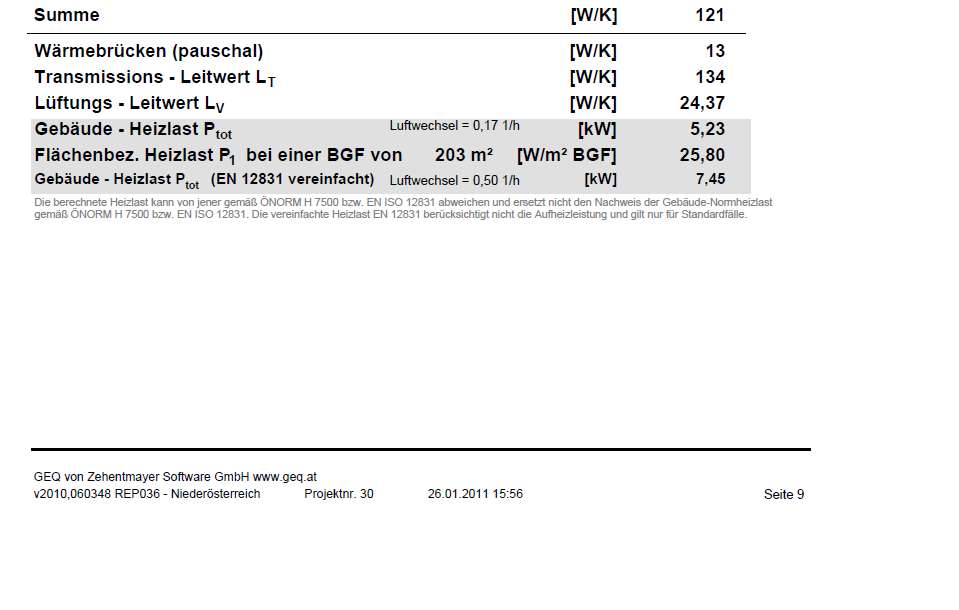

21.2.2013  (#10)
meine daten:
2013/20130221839701.PNG
auch ich hab eine D&W X² im einsatz, jedoch mit der kleineren leistung (3,7KW). zur abdeckung der spitzenheizlast ein kleiner kamineinsatz.
wir haben immer 23° im haus, der kamineinsatz wird eigentlich nur zwecks wohlfühlen befeuert, wäre auch bei -16° nicht nötig gewesen, trotz oft wochenlangem nebel.
fazit: es funktioniert!
die WP WP [Wärmepumpe] taktet so gut wie nie, stromverbrauch in der heizsaison ende 2012/2013 bis jetzt im schnitt 13 Kwh, wie gesagt bei 23°.
