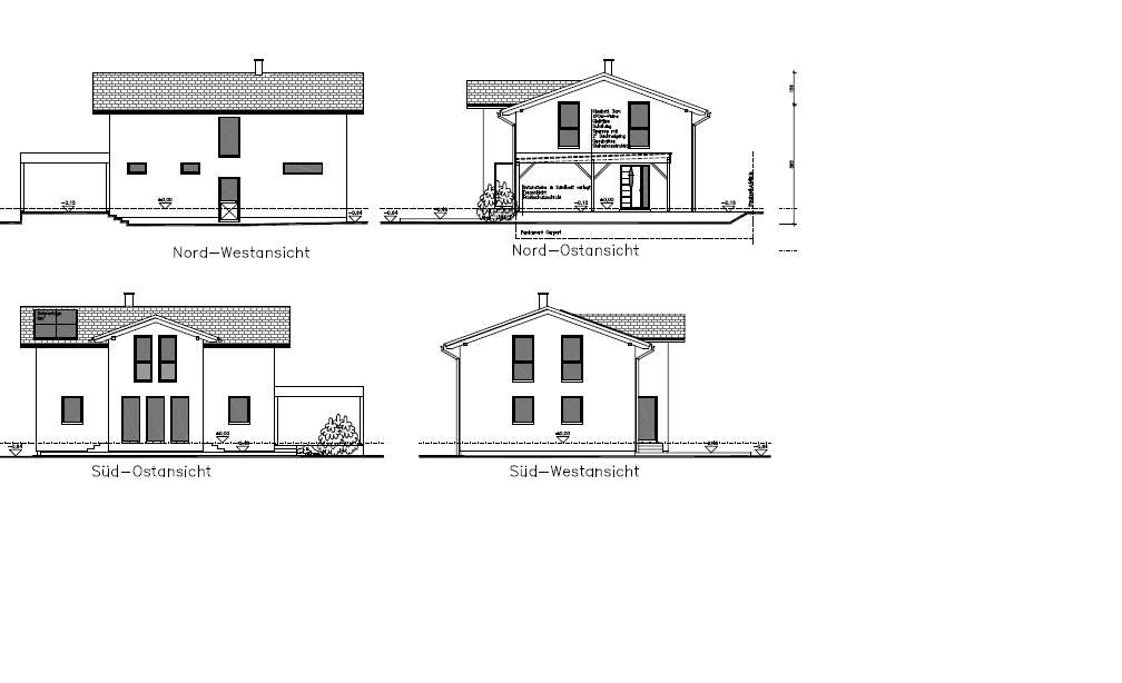

Hallo an Alle!
Wie aus meinem vorherigen Thread ersichtlich ist, planen wir gerade unsere Terrasse.
Nur sind wir uns jetzt wegen der Form und Größe unsicher!
Unser Haus ist ca. 12 m lang und der Erker südseitig ausgerichtet. Unser ursprünglicher Gedanke war, dass wir die komplette Südseite als Terrasse nutzen, dass heißt die Terrasse 12 m lang und 4 m breit betonieren.
Jetzt glauben wir, dass das nicht so toll wäre. Wir haben ca. ab 14 Uhr keine direkte Sonne mehr auf der Südseite. Aber wir wissen nicht so richtig, wie wir südseitig und westseitig die Terrasse verbinden sollen. Wir haben beim Erker links und rechts Balkontüren. Und wir wollen nicht, dass das ganze zu große und ein Betonklotz wird. Was würdet ihr raten bzw. wie habt ihr das Problem gelöst? Anbei noch ein Plan von unserem Haus.

aus 3 sommer erfahrung im haus, kann ich dir empfehlen eine terrasse süd und auch westseitig wenn möglich zu machen.
aus einem grund, im sommer hältst du es am nachmittag auf der west terrasse nur bedingt aus, da musst du ordentlich beschatten. da hast aber im süden wieder den vorteil das die sonne nicht mehr direkt hinkommt.
im frühjahr und herbst, hast du es dort aber noch schön warm und kannst die sonne wo sie noch nicht so stark ist dort genießen.
lade mal deinen grundstücksplan hoch wo das haus drauf gesetzt ist. solltest wenn schon vorhanden am einreichplan haben.
vielleicht kann ich dir dann eine idee anbieten.

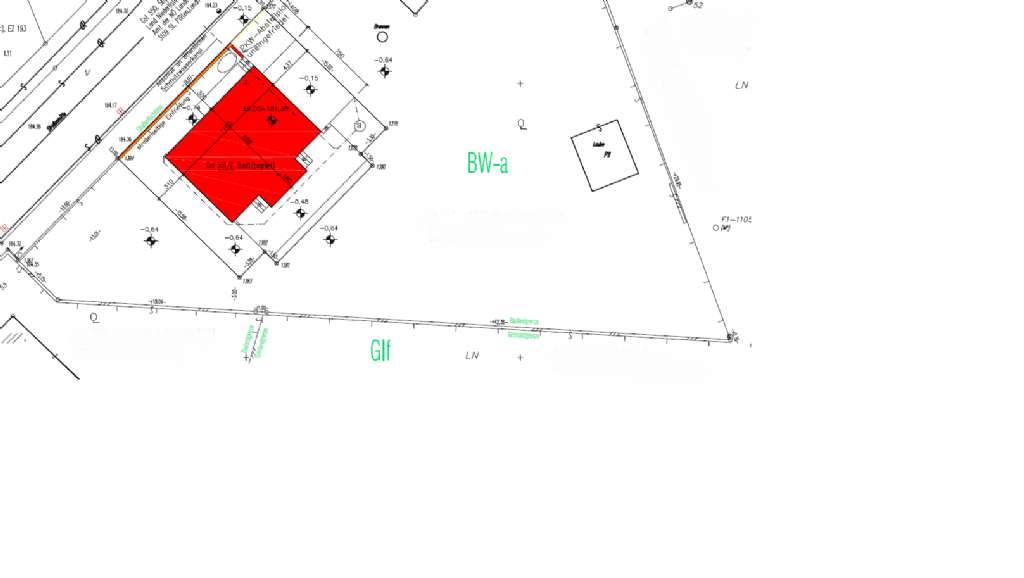

Süd- und westseitig hätten wir eh vor, nur meine Bedenken sind, dass es dan zu viel betonierete Fläche wird. Was noch zum Erwähnen wäre ist, dass wir einen ziemlichen Nieveuunterschied haben von der Terrasse zum Garten, ca 1,3 m. Das heißt, überall wo Terrasse hinkommt, muss aufgeschüttet werden.
Anbei der Grundstücksplan:
2013/20130214282451.PNG
Danke.

was mit bei deinen hausansichten noch aufgefallen ist:
gibts im gesamten OG "nur" diese 7 fenster?
  •  dast12
14.2.2013  (#5)
@jelly
ja, wir haben "nur" 7 Fenster im OG, in jedem Zimmer ein bodenlanges Fenster, außer im Erker da sind es zwei Fenster.

Was ich evtl. anders machen würde: Der Teil der Terrasse, der exakt vorm Erker ist - muss der so tief sein? Tief genug für einen großen Tisch mit 6 Sesseln ist der nicht, oder? Dann einfach dort nur quasi ein Verbindungsteil von linker und rechter Terrasse machen. Wie ein H das umgelegt wurde, weißt Du, was ich meine? Ich denke je "gerade" desto klotziger wirkt es. Du wirst eh wohl eher links oder rechts vom Erker sitzen, oder? Oder den rechten Teil der Terrasse um die Ecke (W) größer werden lassen. Muss ja nicht immer alles symmetrisch sein.
  •  dast12
14.2.2013  (#7)
Im Grundstücksplan ist der Teil exakt vor dem Erker ca 4 m tief eingezeichnte, so viel bzw. so breit haben wir auch jetzt einmal aufgeschüttet, platz wäre genug. Ich glaube, dass wir eher den rechten Teil der Terrasse nutzen werden (w), aber dann bräuchte ich nicht südseitig eine 4 m tiefe Terrasse und schon gar nicht über die ganze Hauslänge. Oder? Wir haben aber links und rechts eine Terrassentür, diese sollten schon beide benutzbar bleiben.

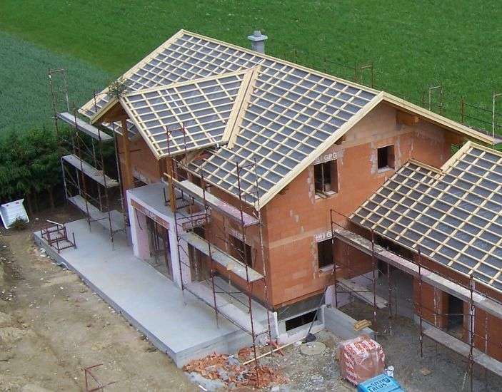

wir haben die terrasse über die gesamte hauslänge (ebenfalls ca. 12m) gezogen
2013/20130215181438.JPG
richtung westen wurde die terrasse noch etwas verlängert - für einen ev. wintergarten
auf die terrasse kommt man über die beiden "seitentüren" des erkers und wohnzimmertür (ist durch den erker verdeckt)

Danke für das Foto. Wie breit ist eure Terrasse? Schaut nicht sehr breit aus, reicht euch das?
  •  baufüchsin
15.2.2013  (#13)
breite sind 4m ..
ist sicher groß genug..
  •  dast12
15.2.2013  (#14)
4 m ist sicher groß genug, schaut nur am bild kleiner aus....
