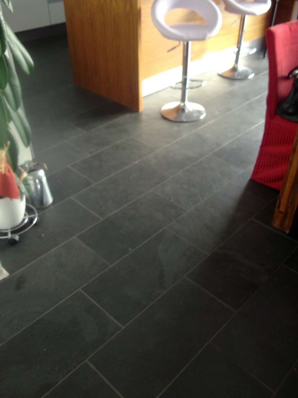

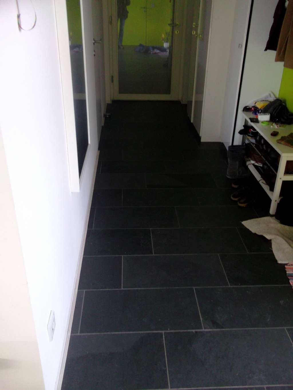

Hab jetzt 2 Fotos gemacht, ich hoffe man kann ein bischen was erkennen. Bitte dich Unordnung zu entschuldigen...
2013/20130201288921.JPG
2013/20130201219127.JPG
  •  reu712
1.2.2013  (#7)
Das Verlegemuster gefällt mir - welche Größe hat die Fliese - ich hab mich bis dato eigentlich nur mit 60x60 Platten beschäftigt - das ist jetzt aber eher der dunklere Schiefer (Mustang) - oder?

ja das ist der dunklere Schiefer, Plattengröße 30 x 60.

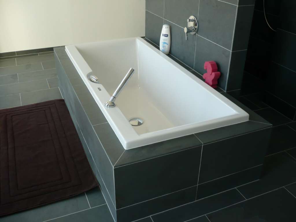

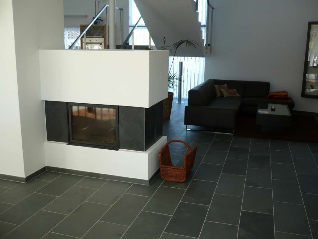

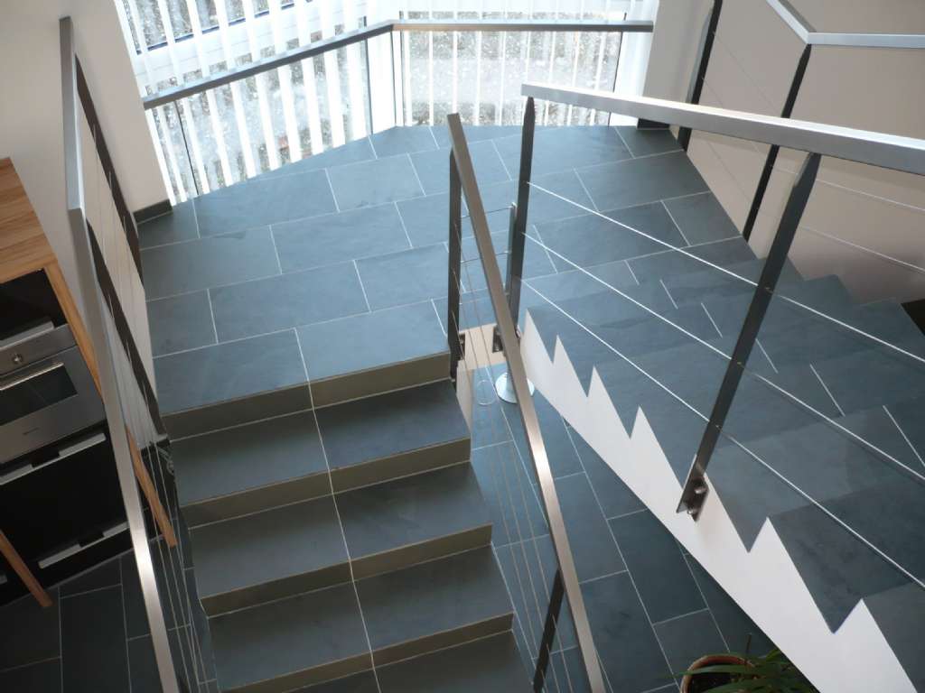

Ich habe das ganze Haus mit Schiefer belegt ca.250m2.
Nach dem Impregnieren keine Problem wegen Wasserflecken/Verschmutzung.
2013/20130202713557.JPG
2013/20130202980296.JPG
2013/2013020229949.JPG

@wig - Nette Huette emoji
Welche Wanne isn das?
Wo bewegt sich dieser Schiefer preislich, bzw was ist denn jetzt das Besondere daran?

Danke für die tollen Bilder!
