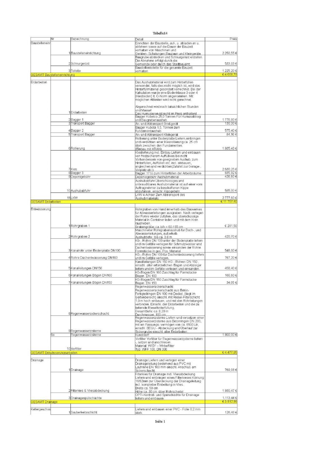

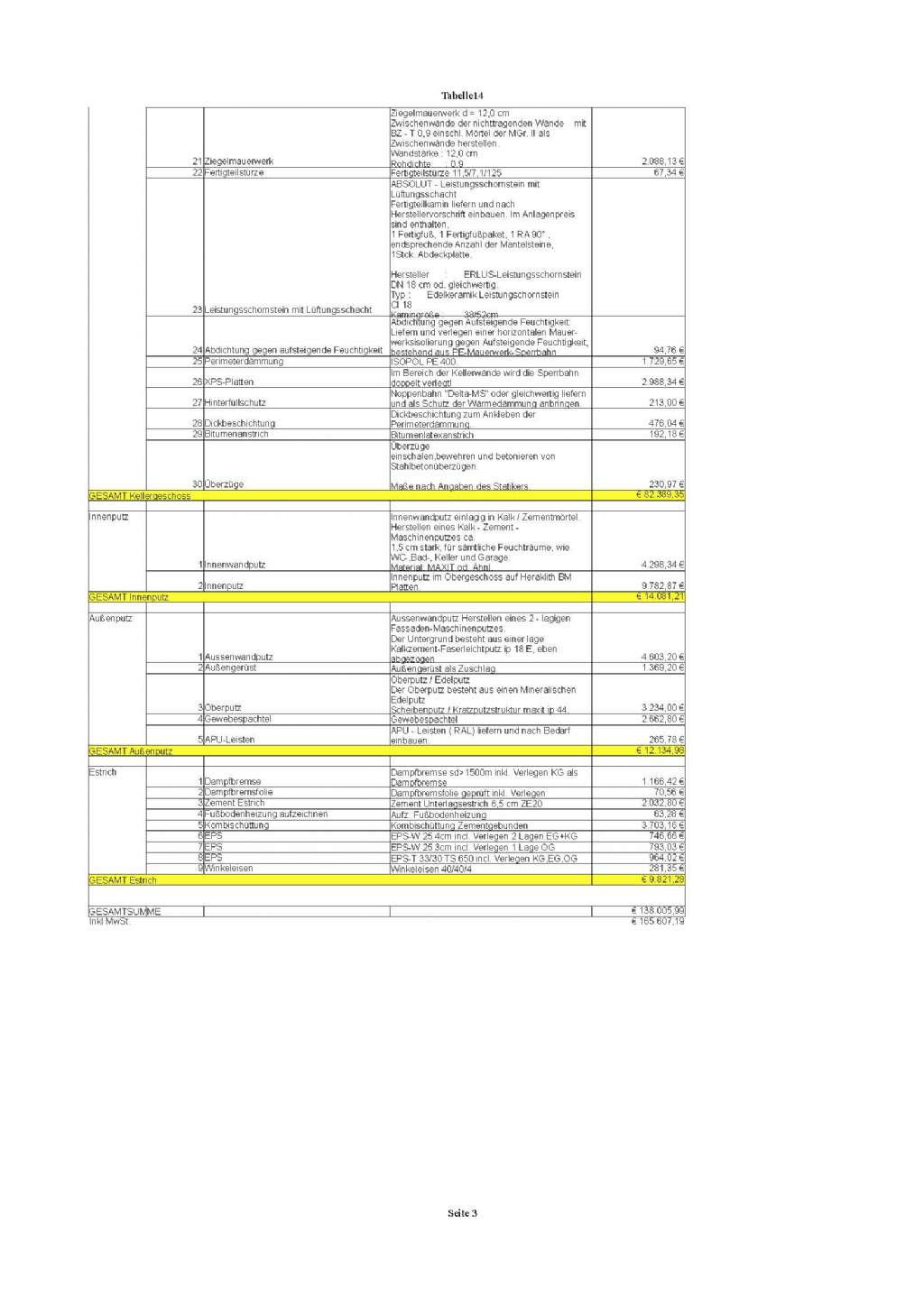

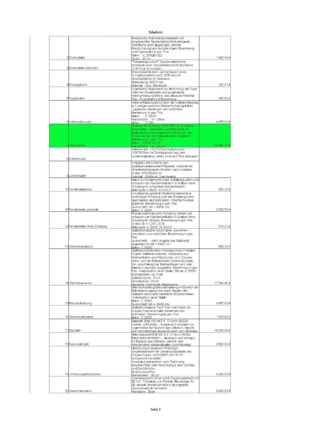

ich habe auf Basis unseres Entwurfsplanes ein Angebot von einem Baumeister erhalten und wollte euch bitte eure Meinung dazu zu schreiben.
Folgende Infos noch: Wir haben ein Grundstück in Hanglage, das untere Geschoss mit folgenden Räumen:
Eingangsbereich, 2 Arbeitsräumen Technikraum, Fahradkeller, Lagerraum, Toilette und kleinem Bad
kommt vom Baumeister.
Nachfolgend das Angebot:
2013/20130127944316.JPG
2013/20130127527736.JPG
2013/201301278693.JPG
  •  chris5020
27.1.2013  (#1)
leider - kann man nix lesen...
