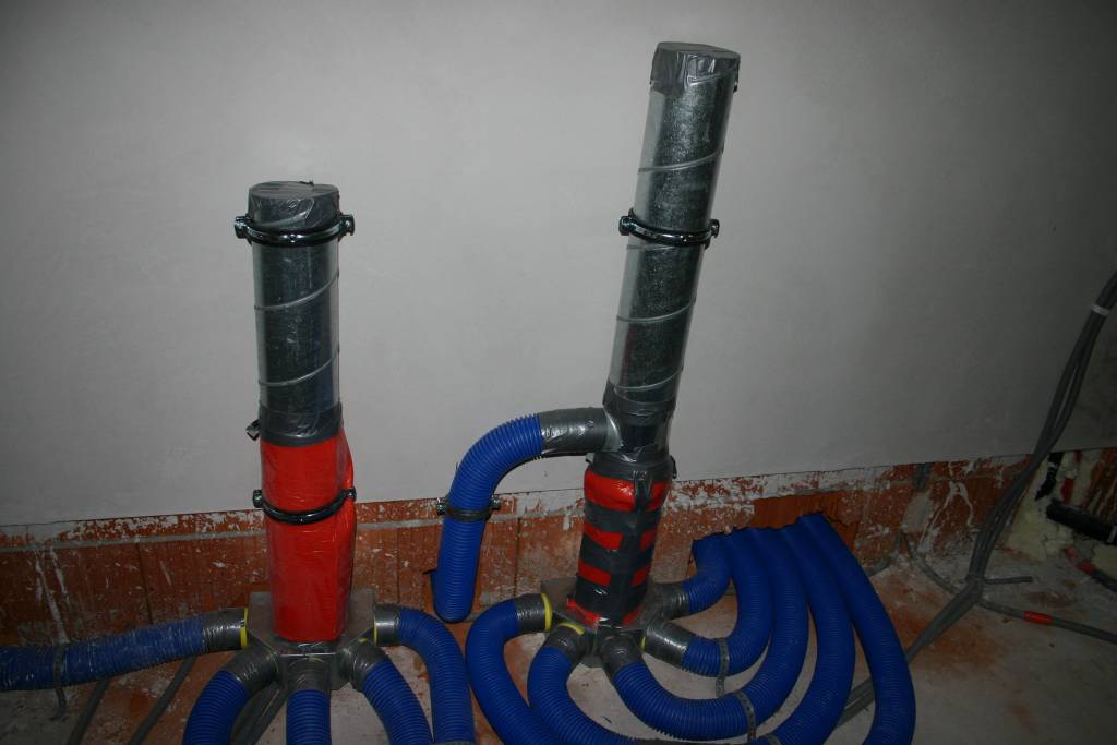

wie schaut der telefonischalldämpfer aus? - wir haben das problem natürlich noch immer aber inzwischen noch ein kind gekriegt, deswegen hatte ich keine zeit - jetzt habe ich von der alten festplatte folgende bilder gefunden - da schauts aus, als ob die betroffenen zimmer (leitungen re im bild) - durch die wand zusammengepfercht sind und somit die starren rohre durch vibration den lärm übertragen. kann das sein?
  •  Lylom
19.6.2014  (#6)
2014/20140619137661.JPG
re im bild ist die zuluft - die rohre (blau starr ziehharmonikamässig) sind durch die öffnung sehr eng aneinandergedrückt - kann das die ursache sein für die schallübertragung genau zwischen den zimmern, die hier zusammenlaufen?

Hi, - es gibt jetzt mehrere Möglichkeiten warum sich der Telefonieschall überträgt, aber ich denke dass er sich über den Verteiler überträgt, da dieser nicht schallgedämmt ist.
Die Fa.Wernig hat da auch solche im Programm !!!
Wie lang sind die Kunststoffrohre (pro Abgang)?
Das einzige was du evtl. versuchen könntest, wären Innenrohrschalldämpfer in die Tellerventile zu geben, wenn du TV hast.
Lg Sasch

aber mal im Ernst, der Installateur hat es sich hier leicht gemacht, was bitte ist das für ein Verteiler?? Ein Stück 150er Rohr mit Gewebeband abgedichtet? Dafür 10k verlangen ist im Prinzip Diebstahl.

ja die anlage ist bezahlt - jedoch war das mit dem klebeband nur provisorisch...nachher ist es ohne weitergebaut worden.....jedoch glaub ich das der verteiler im estrich und das aneinanderpressen der blauen rohre in der durchführung die geräuschübertragung möglich macht

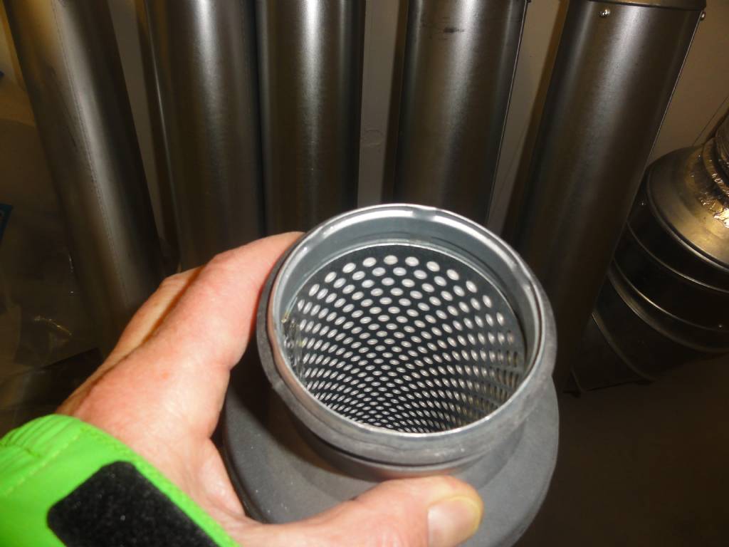

kontrollierte Wohnraumlüftung -
Lylom schrieb: wie schaut der telefonischalldämpfer aus? - wir haben das problem natürlich noch immer aber inzwischen noch ein kind gekriegt, deswegen hatte ich keine zeit - jetzt habe ich von der alten festplatte folgende bilder gefunden
Der schaut so aus! Das hilft Dir aber auch nicht weiter.

Flexschläuche brauchen eine gewisse Länge, um den Schall zu dämpfen. Wenn Du kurze Wege hast, dann ist der abgebildete Verteiler ein supertolles Bechertelefon weil die Abgänge teilweise gegenüberliegen und den Schall ungehindert von einem Schlaich zum nächsten übertragen.
"Normale" Schalldämpfer behindern den Luftstrom nicht, brauchen aber Platz http://www.google.com/url?sa=t&rct=j&q=&esrc=s&source=web&cd=1&ved=0CCEQFjAA&url=http%3A%2F%2Fwww.westaflex.com%2Fsupport%2Fdokumente%2Fquadrosilent-technische-info%2Fat_download%2Ffile&ei=8UhwVPfOH6LIyAPi_oL4CA&usg=AFQjCNGicgtgXwJ6EkHNvolYdYzwc0VYLg&sig2=4YW3g2eEnO_LLwThvgCrgQ
Es gibt auch erwähnten Einschub-Notlösungen, die sind aber eher für den Volumenstrom-Abgleich gedacht (behindern bzw. verringern den Luftstrom) und haben den (geringen) Schalldämmeffekt nur als Nebenwirkung.
Falls sich der Verteiler in einem Abstellkammerl o.Ä. befindet, wär die beste Lösung den freizulegen und neu aufzubauen. Eine (architektonisch suboptimale) Lösung wäre auch, sich selbst Dämpferkulissen zu basteln und vor die Auslässe zu setzen. Oder einen herkömmliche Dämpfer an die Wand oder Decke zu bauen und abzukoffern.

so wie 2moose schon richtig vorgeschlagen hat, ist die einzige Möglichkeit den Boden aufzumachen, um an die Schläuche heranzukommen, die Rohre zu verlängern und an schallgedämmte Verteiler anzuschließen. Bei Schläuchen besteht aufgrund des kleinen Querschnitts nicht die Möglichkeit durch Einschubschalldämpfer zu "sanieren".
