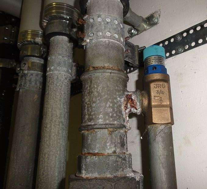

Verzinkte Eisenrohre? Hallo! - Wie erkennt man das? Gute Frage.
Es gibt da einen neueren Beitrag im Forum wo es gut sichtbar ist.
- http://www.energiesparhaus.at/forum/29307
- Man kann in seiner Rechnung nachschauen!
- Dran klopfen – wenn es nach Eisen tönt und silbrig ausschaut!
- Noch ein Foto dazu. Diese Installation ist allerdings 20 Jahre alt. Aber überall „gelocht“!
2012/20121215940928.JPG
- Seinen Installateur fragen!
Ich will da keine Panik auslösen. Es gibt Installationen die älter sind und halten. Es ist auch sehr von der Wasserqualität und von der Installationsart abhängig.
Aber bei einer neuen Anlage sollte „Fachmann“ emoji keine verzinkten Installationen machen.
