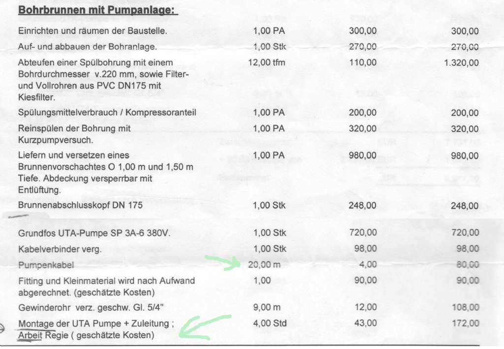

anbei die Rechnung und das Angebot vom Brunnenbauer
Rechnung:
2012/20121214780650.JPG
Angebot:
2012/2012121498095.JPG

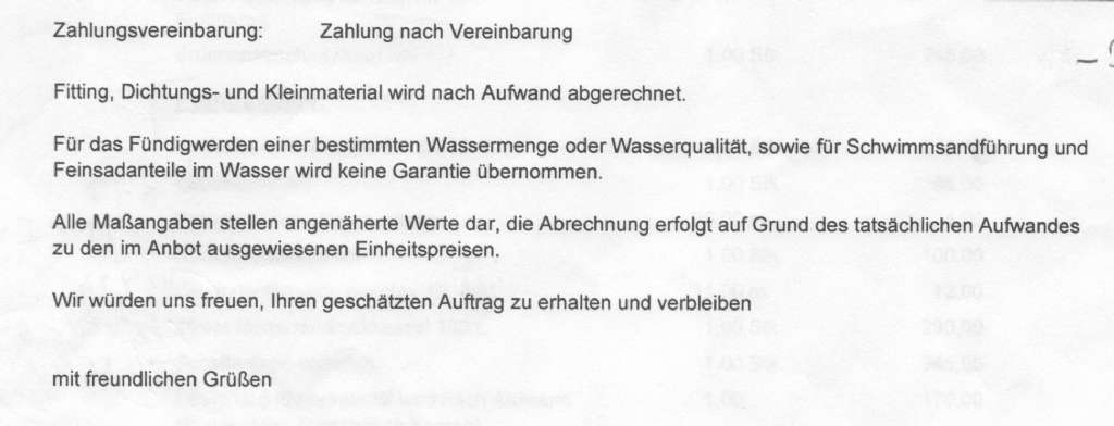

das kleingedruckte beim ANGEBOT:
2012/20121214476436.JPG
(musste es etwas bearbeiten da ich die Namen hier nicht veröffentlichen wollte)

Also ich hoffe für dich, dass du da noch gut rauskommst, allerdings steht im Angebot ausdrücklich drinnen, dass nach tatsächlichem Aufwand verrechnet wird.
LG Silverblue

offenbar kann ich das noch ein paar tausend mal posten.http://www.energiesparhaus.at/forum/16364_1#96442
das kleingedruckte ist wurscht, weil gesetzwidrig unbestimmt und irreführend. kann doch kein profi erklären, er hätte ned gewusst, wie lange er braucht.
immer derselbe blöde schmäh, aber offensichtlich gibt's genug, die drauf reinfallen: erst einen mini-preis hinmalen, um einen auftrag zu bekommen und die vergleichsmöglichkeiten zu minimieren und dann am schluss mit fadenscheinigen begründungen einen traumpreis verlangen, ist - höflich ausgedrückt - nicht ok. de facto ist das gewerbsmäßiger betrug - und ja, ned auf diese branche beschränkt. aber beim mechaniker, wirten/caterer oder versicherungsheini akzeptiert man's halt mittlerweile schon nimmer so leicht...
