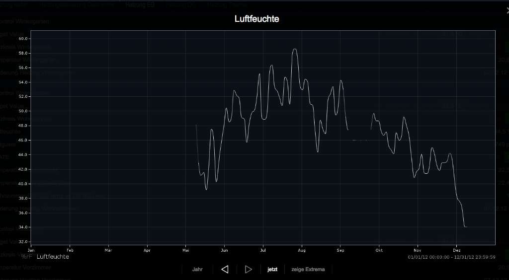

..Wir haben zwar kein PH aber ein NEH von Elk.
Luftfeuchtigkeit zwischen 50 und 60 % in Kombination mit KWL KWL [Kontrollierte Wohnraumlüftung] oder Luftheizung halte ich nicht für realistisch...
Entweder wird da falsch gemessen oder es ist noch Restbaufeuchte vorhanden.
Wir hatten im ersten Jahr auch eine höhere LF.
Bei uns hat´s aber auch nie unter 30 % gehabt, ist also eh ok.
Wenn man einen EWT einbaut, hat man im Sommer den Riesenvorteil, dass kühlere Luft eingeblasen wird (max. 20 Grad) und man hat dadurch auch im Sommer eine niedrigere LF (meist um die 50 %)...was sehr angenehm ist, auch wenns innen mal ein bisl wärmer ist...das wurde aber eh im KWL KWL [Kontrollierte Wohnraumlüftung] Thread schon bis zum Exzess diskutiert.
Mein Empfinden ist, dass es im Sommer bei 25 Grad und 50 % rel. LF angenehmer ist als mit 23 Grad und 70 % (Badezimmerfeeling nach Vollbad).
2012/20121208154445.PNG

Wie misst du diese Kurven? Hast du da ein Gerät um die Werte aus der Nilan auszulesen? Mir fällt auf, dass auch bei euch im Dez. die Luftfeuchtigkeit gesunken ist. Macht ihr etwas dagegen?

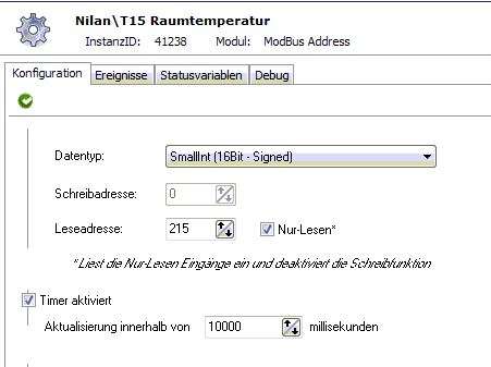

sieht so aus als würde hier jemand mit IP Symcon über den Modbus RTU die Nilan auslesen bzw. steuern.
  •  halfway
10.12.2012  (#11)
emoji
ähm bono kannst du mir das übersetzen was der bauwastl da schreibt?
  •  bauwastl
10.12.2012  (#12)
Ip symcon ist eine systemoffene Automatisierungssoftware. (www.ip-symcon.de).
Die Nilan kann über den sog. Modbus angesprochen werden. Dazu ist lediglich ein Usb <--> RS485 Adapter notwendig. Dieser wird dann mit 2 Kabeln auf der Steuerplatine der Nilan angeschlossen.
Etwas oder doch etwas mehr Kenntnisse in Richtung Automatisierungstechnik und Programmieren in PHP wären hier sehr hilfreich. Falls dich das genauer interessiert kann ich dir gerne mehr Infos geben.

IP-Symcon Nilan - Guten Morgähn,
wie man die Nilan direkt mit KNX verbindet weiß ich leider auch nicht. Vielleicht hilft das (http://knx-user-forum.de/knx-eib-forum/12812-schnittstelle-rs485.html)
Die Verbindung zw. KNX Bus und IP Symcon siehe --> http://www.ip-symcon.de/produkt/hardware/
http://www.ip-symcon.de/service/dokumentation/modulreferenz/eib-knx/
Über IP Symcon ist es kein Problem. Dies kann mit sehr vielen Steuerungen und Protokollen umgehen und diese dann beliebig steuern, natürlich auch untereinander.
Die Erklärung der benötigten Modbus Register hat Nilan auf die Homepage gestellt.
(http://www.nilan.de/Admin/Public/Download.aspx?File=Files%2fFiler%2fDownload%2fGerman%2fDokumentation%2fBedienungsanleitung%2fGewerbe%2fCTS-602_Modbus_v216-onwards_installation-and-user-manual.pdf)
Auf der Platine der Nilan ist auch ein RS485 Port frei, sprich man macht hier nix "illegales".
Das schöne am Modbus ist, daß es ein lizenzfreies Bussystem ist, also daß keine Lizenzgebühren an irgendwen fällig werden. Der Adapter (USB <--> RS485) kostet auch grad mal 15-20 Euro.
12.12.2012  (#15)
.@halfway
Die Daten mess ich ganz einfach mit einem 1 Wire Kombisensor (Temperatur, Luftfeuchte, Luftgüte).
Ich hab einen Sensor im Wohnzimmer und einen im Schlafzimmer.
Über/unterschreitet die Luftgüte einen bestimmten Wert, dann wird die KWL KWL [Kontrollierte Wohnraumlüftung] aus/eingeschalten.
Luftfeuchtigkeit ist eigentlich nie unter 30 % und somit ok.

@gdfde - Also die Nilan ins IP Symcon zu implementieren ist nicht wirklich so aufwendig.
Für jede (wichtige) Adresse wird eine Instanz erstellt.
Z.B: Temperaturfühler T15 auslesen.
Die Umsetzung ins Modbusprotokoll übernimmt IP Symcon.
2012/20121212514781.JPG
Mehr ist z.B. nicht notwendig um die Temp. T15 im IP Symcon darzustellen.
Falls dich das genauer interessiert meld dich einfach.
