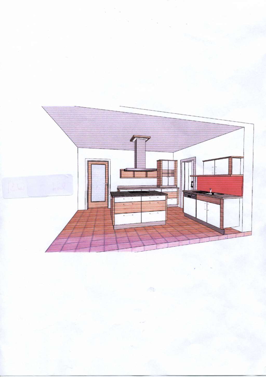

Ich warte schon gespannt auf meine Küche - und in der Zwischenzeit denke ich viel über vernünftige Arbeitsabläufe sinnvolle einräumen nach.
Ich hab ein Foto hochgeladen so soll sie werden was meint ihr wo sollte was hin?
PS: Kühlschrank kommt in die Speis.
Bin für jeden Vorschlag bzw Hinweis dankbardankbar.

also ich hätte mir die Gedanken zum passenden Arbeitsablauf und der Einrichtung VOR dem Küchenkauf gemacht, was willst du jetzt noch groß ändern?
Aufgrund des Fotos kann man auch nicht sagen wie das Innenleben der Schränke und Schubladen aussieht - und das ist doch sehr wichtig um zu wissen, was wo überhaupt reinpasst.

@LPrider - Es ist nicht so das ich mir gar keine Gedanken gemacht habe!
Ich habe mir serwohl Gedanke gemacht aber nicht konkret wo jetzt genau die Töpfe oder Teller hinkommen sollen!
Ich wollte viel Stauraum (habe fast nur Laden) und eine Große Arbeitsfläche.
Aber ich denke jeder der eine Küche plant denkt nicht an alles bzw nicht jedes Detail wird bedacht!
Ich will und wollte nur Tipps bzw Erfahrungen sammeln es wird meine 1. eigene Küche!

Ich würde den Kühlschrank nicht rausgeben; da man doch oft hingehen muss. Wieso erhöhst du dir nicht manche Geräte? Geschirrspüle oder Backofen? Ich finde das voll toll. Einzig der Dampfgarer ist mir zu hoch; Und das passiert fast in jeder Kücher so (weiß nicht, wieso dies bei allen so ist..)
Warscheinlich wegen der Verbrühungsgefahr.. Jedoch benötige ein Stockerl zum putzen und das ist nicht lustig; lieber 10 cm tiefer..

sehe das wie LPrider und zusätzlich noch: "der Kühlschrank steht in der Speis?"
Habt ihr euch das gut überlegt?
Also wir haben unsere Küche nach unseren üblichen Arbeitsabläufen der letzten Jahre geplant und daher folgender Maßen eingerichtet:
Eine zentrale Kochinsel mit sämtlichen Standard-Töpfen und Pfannen direkt unter dem Kochfeld. Kochbesteck ebenfalls unter dem Kochfeld. Links davon Besteck, Küchenutensilien wie Dosenöffner, Knoblauchpresse, etc.; Schneidbretter; Brotkörbe
Rechts vom Kochfeld Messer, Gewürze, Öle, Essig, Senf, Ketchup, etc. und ganz rechts vom Topflappen bis zu Akkus und Ladegeräten alles Mögliche.
Unter der Spüle ist der Müll (oh Wunder) und daneben im Eckschrank unsere komplette Chafing Dish Ausstattung (wir machen gerne ab und zu Buffets wenn mehr Leute zu Gast sind)
Der Kühlschrank steht bei und im "Durchgang" zwischen Kochinsel und Küchenzeile weil er dort am besten erreichbar ist. Gemüse und Salate die zugeputzt gehören können wir gleich links davon zur Abwasch legen, Lebensmittel zum verkochen auf die Kochinsel und aus dem Wohnbereich muss man nicht durch die ganze Küche um sich was aus dem Kühlschrank zu holen.
Vorne beim Wohnbereich ist ein Apotheker-Schrank für Knabberzeug, Süßzeug und Cerialien (Frühstückszeug). An der Front der Kochinsel befindet sich das komplette Ess-Geschirr.
Die Hängeschränke in der Küchenzeile sind mit Schüsseln, Mixer und Co. (über der Abwasch), Gläsern (in der Nähe des Kühlschrankes) und Kaffeegeschirr (über der Kaffeemaschine) eingeräumt.
Über dem Backrohr sind die Kochbücher und darunter das Tupper-Zeug. Über der Mikrowelle sind die Backformen und Auflaufformen und so Zeug, darunter die kompletten Backutensilien (Vanille, Backpulver, Zuckerguss, und was weiß ich noch)
Zwischen den Backrohren ist der Durchgang zur Speis (Vorratskammer) in der ein zweiter Kühlschrank steht. Super praktisch wenn mal mehr Getränke einzukühlen sind. Vollkommen unbrauchbar, wenn wir nicht in der Küche einen Kühler hätten. In der Speis steht auch der Brotschneider und ein Toaster sowie Unmengen an Biervorrat emoji
So ich denke, dass meine ausführliche Beschreibung niemanden weiterhelfen wird, aber ich hab's zumindest gerne gemacht emoji

Kühlschrank in der Speis - Das würde ich mir sehr gut überlegen, and zwar noch aus einem anderen grund: Die Speis ist üblicherweise ein recht kleiner Raum, und dieser wird durch den kühlschrank nicht unerheblich erwärmt. Dabei sollte es grad in der Speis kühler sein....

also euer planer meinte es nicht gut mit euch, der kühlschrank wird während dem kochen ja sehr häufig auf und zu gemacht, jedes mal un die speis laufen ist da alles andere als praktisch.

HiWenn du ein neugebautes gut gedämmtes haus hast, würde ich persönlich keinen kühlschrank oder gefrierschrank in die speiß tun, da es die lebensmittel eigentlich dort kühl "brauchen" und so ein kühlschrank kann schon den raum ordentlich aufheizen...
Üblicherweise sind die töpfe im bereich des herdes, und die teller / gläser im bereich der abwasch / geschirrspühler untergebracht.
wenn die küche noch nicht bestellt ist, würd ich sie umplanen.

An alle! - Ich wollte keine Grundsatzdiskussion eröffnen wo der Kühlschrank hinkommt (das wenn es euch interessiert wurde sehr wohl sehr gut überlegt - ich muss genau 5 Schritte machen (von der Insel aus) dann bin ich beim Kühlschrank und kann aber die Schiebetür zumachen und sehe das Ding nicht und es nimmt mir keinn Stauraum!
Ich habe keine kleine Speis und es wird keine Speis im üblichen Sinn sondern noch zusätzlicher Stauraum und Arbeitsfläche für Brotschneidmaschine, Toaster und so!!

zu spät - wie die meisten vorher schon geschrieben haben ist es für wirklich gute Tipps jetzt schon zu spät, jetzt kann man eigentlich nur mehr versuchen das beste aus der verkorksten Lösung (damit meine ich den Kühlschrank in der Speis) zu machen.
Für mich schaut leider die ganze Küche nicht sehr praktisch aus, wir haben uns lange vor dem Kauf viele Gedanken über die Abläufe gemacht, etwa wo kommen die Töpfe hin, wo die Getränke, wo das Geschirr, ...
Denn nur so konnten wir definieren, wo wir welchen Schrank brauchen, wo Laden und wo Türen

Also, Töpfe, Kochbesteck, Gewürze, haltbare Lebensmittel im Umfeld des Kochfelds.
Und den Rest immer weiter weg davon, je unwichtiger es wird.
Kühlschrank wurde eh schon angesprochen...ich finds auch unpraktisch.
Teller haben wir in den Schubladen, das finden wir praktisch, da diese doch relativ schwer werden können (wenn man mehrere davon auf einmal rausnimmt)...Kaffeehäferl, Gläser usw. haben wir in den Oberschränken.
Wir haben übrigens auch den Backofen und Dampfgarer gleich neben dem Kochfeld erhöht eingebaut...ist durchaus praktisch...detto mitn erhöhten Geschirrspüler emoji

net bös sein - aber irgendwie schauts unpraktisch aus. Wie eh schon erwähnt, Backrohr und Geschirrspüler erhöht sind unheimlich praktisch.

Ich bin niemandem bös - Aber warum ich den Geschirrspüler und so nicht erhöht habe werde ich mal kurz erklären.
ich bin 1.50 groß (klein) wofür also höher stellen das würd bei mir wirklich nicht viel bringen. Daher findet man bei mir auch keine Hängeschrenke da ich auf Grund einer Behinderung nicht immer auf eine Leiter oder so steigen kann bzw auch nicht will wenn es schon anders geht.
Es mag auf diesem Plan alles etwas anders (für viele unpraktisch) aussehen, aber viele kennen einfach nur die klassischen Küchenzeilen und das ist eben etwas anderes.
Ich hab mir sehr viele Gedanken drüber gemacht (auch wenn das einige bezweifeln). Ich wollte mit dem Traid eigentlich nur tipps was man beim einräumen beachten sollte (man denkt beim Planen ja vielleicht nicht immer an alles bzw viel Erfahrungen haben oft sein gutes und man kann sich Tipps holen.
Ich hatte nie vor meine Küche nochmals umzuplanen oder ganz zu ändern.
ich freu mich drauf. Und mein Kühlschrank befindet sich gleich hinter der Schiebetür ca 5 Schritte auch nicht weiter wenn er in einer Zeile eingebaut ist (zumindest in manchen Küchen)
Ich hab mir ja sogedacht das ich hinten die (Back und Mix Zone habe), Kochinsel Zubereiten, Schneiden Purzeln, Abwasch Salat waschen - umdrehen und schneiden.
Eben nur mal kurz erklärt wie ich mir das so vorstelle und dachte - und somit für mich nicht mehr unpraktisch ist.

Trotzdem : ad Kuehlschrank gehts weniger um die Schritte als um die Tuer bzw anderer Raum. Waer fuer mich ein Nogo.
In einer Profikueche habens auch ned fuer alles einen Raum - das ist einfach unpraktisch ud zeitraubend - das kannst drehen und wenden wie Du willst.
Vorschlag - mach mal nen Praxistest wie oft du bei einem Kochabend zum Kuehlschrank musst.
