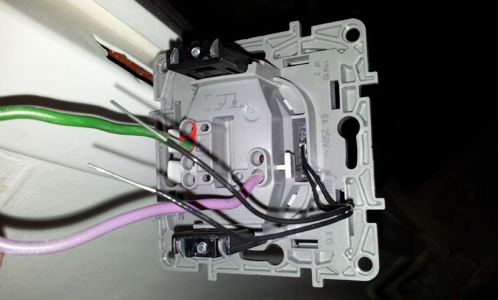

Wie wird dieser Taster richtig angeschlossen?
Vor allem, wo kommen die 2 schwarzen Drähte hin, welche anscheinend für die LED Lampe sind.
Anbei das Bild:
2012/20121111714503.JPG
Danke emoji
  •  Hansee
11.11.2012  (#1)
Hast...keinen Beschaltungsplan?
Bzw was ist das für ein Taster? Hersteller/Modell?
  •  ruru
11.11.2012  (#2)
Der einzige Plan befindet sich direkt am Schalter, sollte ersichtlich sein wenn man das Bild vergrößert.
Hersteller: Legrand
Modell: Niloe

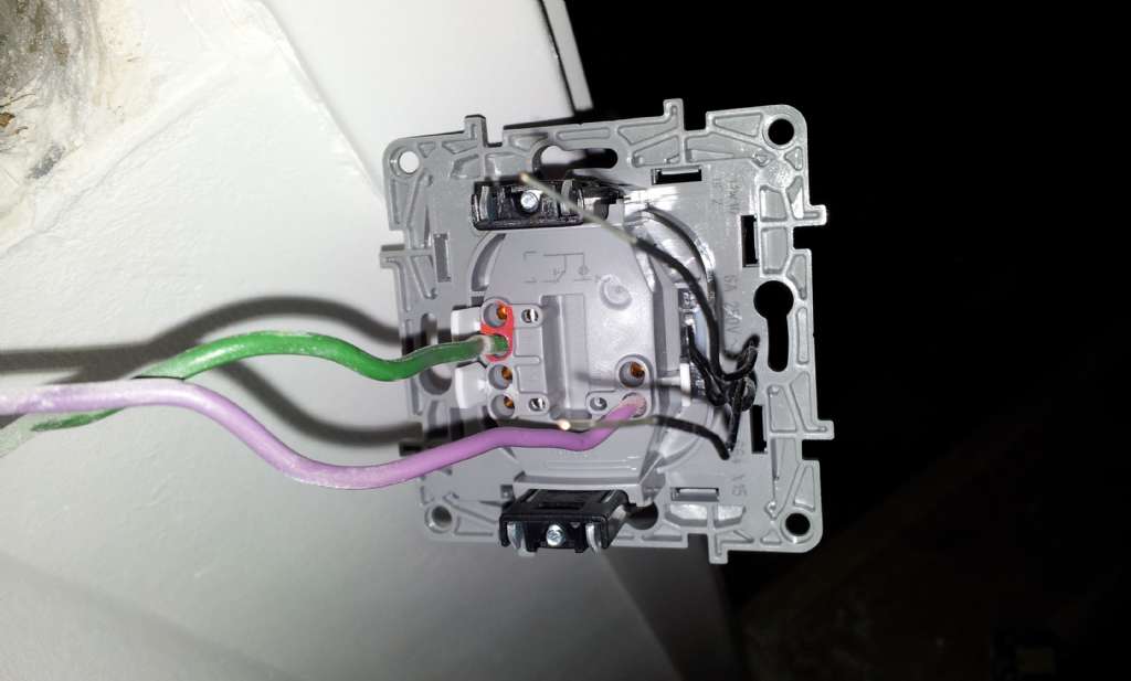

  •  ruru
11.11.2012  (#3)
hier noch ein weiteres bild:
2012/20121111499828.JPG
  •  jagernaut
11.11.2012  (#4)
hallo
klemm die schwarzen drähte einfach einmal zu 1 und einmal zu 2.hast glück diese art braucht keinen neutralleiter.
  •  ruru
11.11.2012  (#5)
habe jetzt mal die schwarzen drähte dazugehängt und es leuchtet. Danke
Aber ist es normal, dass es ständig leuchtet?
Wollte ursprünglich, dass es nur leuchtet wenn das licht ausgeschalten ist.
  •  jagernaut
11.11.2012  (#6)
allgemein ist es so das taster immer leuchten. bei normalen schaltern mit licht licht ist es so das es nur leuchtet wenn licht ausgeschaltet ist.
aber es sind ja eh ein led drinn haltet eh ewig
  •  ruru
11.11.2012  (#7)
okay, ich danke euch für die info
