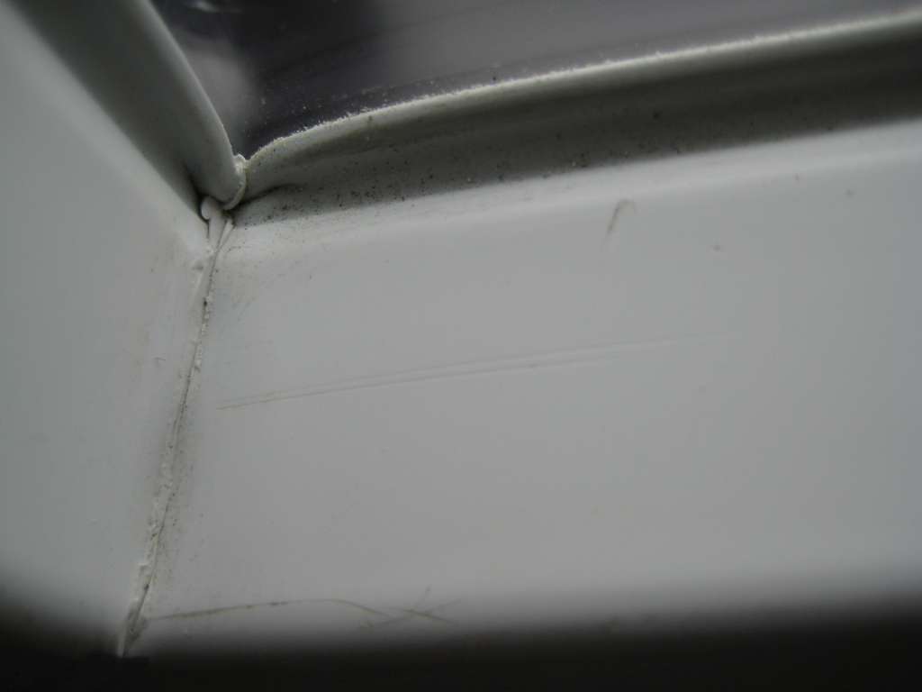

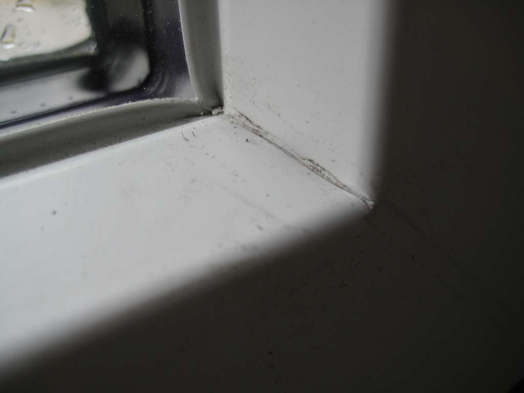

Hallo liebe Forenmitglieder,
haben letzte Woche unsere neuen Fenster geliefert und eingebuaht bekommen. Es handelt sich um Trocal Profile in der Ausführung innen Kunststoff (ohne Glasleisten (Alufusion)) und außen Alu.
Bei genauer Kontrolle sind mir die extrem hässlichen Gehrungen aufgefallen (
2012/20120908454509.JPG oder
2012/20120908779872.JPG).
Dies sehen ja aus, als hätte man diese mit dem Messer händisch geschnitten.
Nun meine Frage, ist dies Normal bei solchen Kunststoffprofilen ohne Glasleiste? - ich hoffe doch nicht...
Bitte um Eure Rückmeldungen dazu, Danke!

was sagt dein fensterhändler?
bei uns wurde ein aluprofil zweimal getauscht, bis es richtig gechnitten war... aber das wollten wir auch nicht f immer anschaue...

bei so...einer verarbeitung gefallen mir meine standardfenster mit glasleisten viel besser als die hier im forum hochgelobten alufusion.

keine ahnung.. - was du hier und von wem bekommen hast? die sind auch noch komplett schmutzig und verkratzt! sie sehen aus als ob man sie mit dem geberit-spiegel selbst zusammengeklebt hat. meine alufusion fenster die ich bis jetzt bekommen habe, waren bis jetzt immer tip top verarbeitet.
ich nehme an du willst uns auch nicht sagen von welchem verarbeiter du die fenster hast?

Wie sieht die Scheißnaht im Normalfall aus
Nicht so hingeschissen wie bei deinem Fenster. emoji
(Sorry, der war jetzt aufgelegt).
Wenn man schon Fenster ohne Glasleisten produziert, dann muss das natürlich anständig aussehen.
Bei dir schaut das so "zusammengeschnitzt" aus, wie man das eher von den Billigstanbietern aus dem Osten kennt.
Da brauchts eigentlich auch gar nicht großartig einen "Begehungstermin". Sowas hat ein guter Monteur zu fotografieren und zu melden, dann kümmert sich der Verkäufer/Händler um die Reklamation beim Hersteller.
Und unterm Strich ist das ein Austausch des Flügels.
Da muss man jetzt aber auch nicht AluFusion oder ein anderes System erwähnen. So ein "Montags-Fenster" kann in jeder Fertigung vom x-beliebigem Hersteller vorkommen.
Passiert .. und der Hersteller hat das in Ordnung zu bringen.
Aufgrund der Masse an produzierten Fenster kommt sowas hin und wieder vor. Hersteller kann nicht jedes Fenster vor der Auslieferung mit der Lupe kontrollieren, und dem Händler trifft auch nicht wirklich die Schuld. Der sieht das, was er verkauft hat, vor der Reklamation auch nicht. Wie gesagt, Monteuer hätte ein wenig mitdenken können, der hälts ja in der Hand.

wenn ich das so lese, dann ist das ja nicht ein einzelnes Fenster, sondern alle sehen so aus?
irgendwas passt da nicht, oder du hast mur 1 einzelnes Fenster tauschen lassen...

nachträglich bearbeitet - also beim zweiten Bild denke ich auch, dass das Fenster im nachhinein nochmal bearbeitet wurde? Sehr schön sieht es auf nicht aus und vielleicht kann dir der Händler den Flügel nochmal nachbessern bzw. den Austausch des Flügels anbieten.
