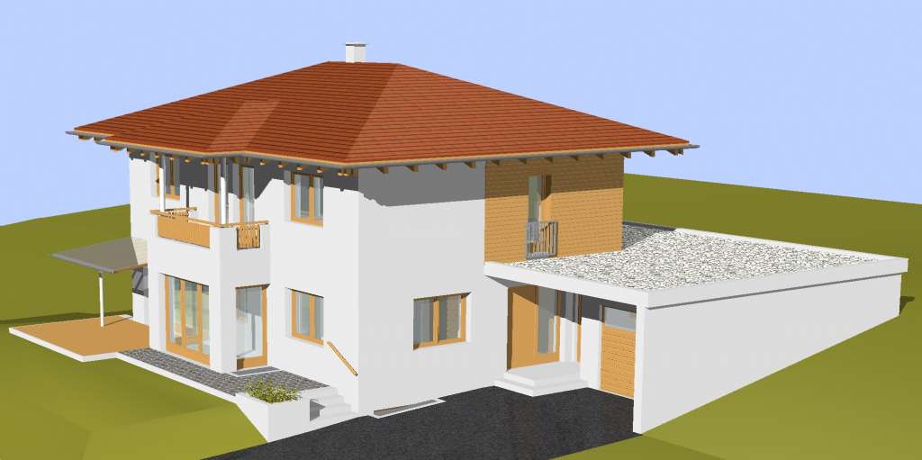

Hallo liebe Fensterexperten,
Das Design meines geplanten Hauses soll eher traditionell sein. Hier einmal ein gerendertes Bild.
2012/20120802351527.JPG
Ich tu mich jetzt wahnsinnig schwer mit der Fensterfarbe. Mir persönlich gefallen die Farben der Holzfenster. (http://www.fensterversand.com/holzfenster-farben-lasuren.php
dort kiefer hell).
Da ich aber keine Holzfenster verwenden möchte, sondern lieber Kunststoff bzw. Kunststoffalu, müsste ich diese gewünschte Farbe so gut wie möglich mit einer RAL Farbe hinkriegen.
Welche Farbe würde da passen? Hat jemand Erfahrungen damit? Bei den Fensterbauern bekommt man immer nur diese kleine Farbpalette. Da kann mans sichs nur schwer vorstellen. Es sollte natürlich nicht zu bleich sein aber auch nicht zu kräftig. Im Prinzip sollts fertiger so gut wie möglich gleich ausschauen wie auf dem gerenderten Bild.

Hallo - auf Deinem Bild würde ich auf ca. Ral 8001 ockerbraun tippen.
Finde ich persönlich etwas gelb.
Schöne satte Brauntöne wären RAL 8003lehmbraun oder 8007 rehbraun.
Kannst aber auch Aluschalen mit Holzoptik verwenden.
Sind aber etwas teurer und mit dazupassendem Sonnenschutz, Garagentor, Haustüre,... tust Du Dir etwas schwerer.
Letzte Möglichkeit sind dann Kunststofffenster mit Holzoptik-Dekor (KST-Folien). Sind günstiger wie Aluschalen. Bleichen aber wahrscheinlich schneller aus und sind etwas schwerer zu pflegen.
