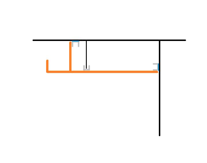

Lt meiner Recherche wird das oft folgendermaßen mit Gipskartonplatten gemacht:
2012/20120723583049.PNG
Jedoch missfällt mir diese "Rinne", wo sich der Staub ablagert, deshalb will ich das zumachen.

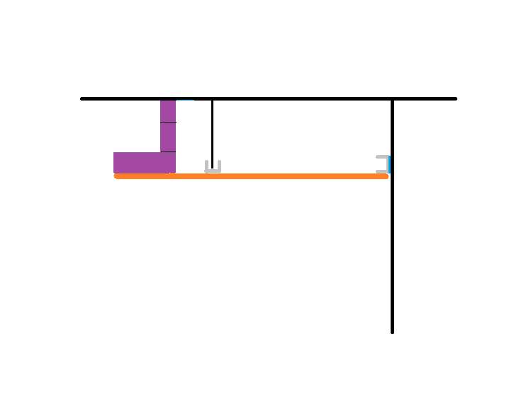

Und zwar mit Jackoboards, denn die gibt es in vielen Stärken. Einfach ne 6cm-Plattenstreifen hier raufgeklebt, und gut iss:
2012/20120723610011.PNG
Wegen der Oberfläche, ich will das Ganze nicht glatt verspachtelt, sondern verputzt haben in der selben Körnung wie Wand und Ziegeldecke.

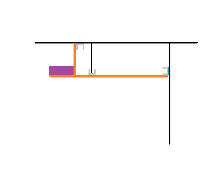

Bei Rundungen würde ich dann das vertikale GK-Element auch durch schmale horizontale Jackoboard-Streifen ersetzen, die dann im jeweiligen Radius geschnitten sind.

Das obenliegende C-Profil wäre halt nicht mehr machbar, aber wenn ich immer darauf achte, dass das 2. C-Profil links unten ganz links ist, sollte doch auch nichts runterkommen, oder?
Was hält ihr prinzipiell von der Idee? gibt es Verbesserungsvorschläge?

@BachManiac - Dann hast du keine Rinne wo der Staub liegenbleibt, sondern eine ebene Fläche, welchen Vorteil versprichst du dir davon?
Naja, ich denk mal eine ebene Fläche wird leichter zum Reinigen sein als eine Rinne.

.wenn ich den Staubsauger oben reinhalte, geht sicher mehr Staub raus, als wenn da eine Rinne wär, wo ich nichtmal ordentlich reinkomme. ;)
Ne Leuchtstoffröhre käme sowieso keine in Frage, da ich hier überall einen ununterbrochenen Lichtbalken haben will.
Es wird wohl irgendein schlanker Led-Streifen oder ähnliches werden, welcher im unteren Eck drin liegt. Selbst bei den Rinnen wird das Leuchtmittel auf selber "Höhe" positioniert, da bei einer tieferen Position automatisch ein Schatten von der "Rinne" auf die Decke geworfen wird, was nicht gut aussieht. Das Licht muss an der Decke weich auslaufen.

Also ich bin alles andere als ein Profi in diesen Belangen, - aber wir haben die Beleuchtung in Unterzügen. In einer Rinne. Da verläuft das Licht auch schön un des gibt keinen Schatten. Natürlich musst Du dazu den LED-Streifen im hinteren Bereich anbringen und nicht im vorderen (sagt einem eigentlich der Hausverstand). Weiters würde ich trotzdem bei der Rinne bleiben, wo a.) der Staub reinfällt und man b.) die LEDs "verschwinden" lassen kann. Machst Du keine Rinne, siehst Du die LEDs, wenn Du ca. 3-4 Meter von der Stelle entfernt stehtst. Schaut also alles andere als top aus.
Die Profis wissen ja, warum man die "Rinne" macht. Es soll ja eben indirekte Beleuchtung werden - sonst kannst Dir das alles sparen. Wird nur teuer und schaut kacke aus.
