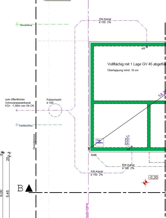

Also ich baue ein haus ohne keller also mit fundamentplatte
So der kanalanschluss von der gemeinde ist schon vor meinem grundstück auf einer tiefe von 1,90m
Mein 2 hauskanalanschlüsse werden so bei 60cm tiefe raus kommen (ich kann es leider nicht genau sagen da das haus erst gebaut wird, will aber vorab schon alles wissen emoji aber vl wisst ihr ca die tiefe des hausanschlusses/kanal
Jetzt habe ich 2 hauskanalanschlüsse von 2 gegenüber liegenden seiten einer ist 12m bis zum putzschacht und der andere 14m
die 2 laufen vor dem putzschacht zusammen
dann durch im durch und dann sollte der anschluss zum kanalanschluss der gemeidne kommen aber der liegt ja auf 1,9m tiefe
DAs heit für mich 2% =28cm+ 60cm =88cm so mit bin ich weit entfernt vom gemeinde kanalanschluss .
Lass ich das dann dort einfach mit einen großen neigungswinkel reinfallen weil wenn es dann so steil ist fällt ja eh alles runter oder
oder habe ich einen denk fehler???
ich hoffe jetzt habe ich es klar ausgedrückt
  •  bmw323ti
4.7.2012  (#10)
ein bild spricht mehr als tausend worte -

  •  delyp
5.7.2012  (#11)
.Hab ich auch so gehabt beim alten kanal. Die haben damals eine Absturzpfeife eingebaut. ( glaube halt das es so heißt). Sprich du gehst mit dem normalen gefalle bis kurz vor den gemeindekanal und dann 90grad nach unten. Das war bei mir so ca 1 m weg vom schacht.
  •  Ferlin
5.7.2012  (#12)
Wie bei delyp!
  •  bmw323ti
5.7.2012  (#13)
Danke - Suoer danke jetzt ist es klar jetzt mach ich mich mal schlau wegen einer abstruzpfeife
