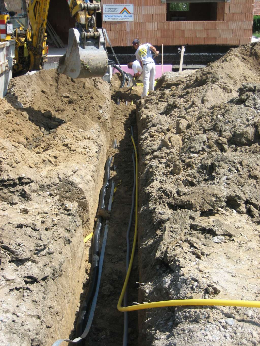

...ja natürlich - ...brauchst da auch eine erdungsleitung. zum haus gehen ja die 3 phasen plus eben die erdung. die wurde soviel ich mich erinnern kann aber nicht mit der erdung vom haus verbunden. an die erdung vom haus wurden nur die heizung und die dachrinnen angeschlossen.
leerrohr haben wir übrigens keines rein sondern gleich das flachband in die künette. am haus haben wir dann einen erdungskasten von wo aus eine rundleitung im rohr zum verteilerkasten geht.

  •  fruzzy
3.7.2012  (#2)
links leerrohr für strom + erdungsband
rechts gasleitung+telefon
2012/20120703968135.JPG
