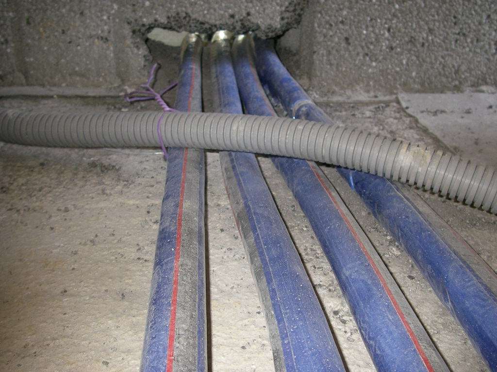

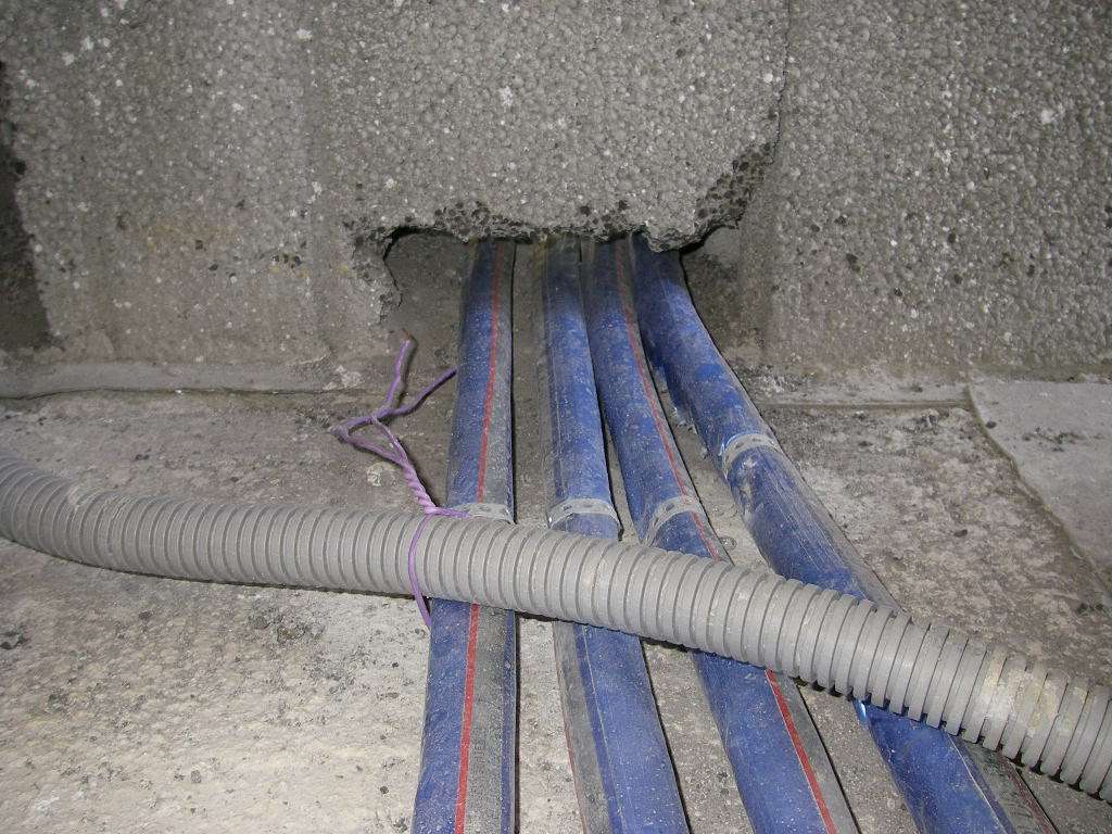

wie kann folgender Mauerdurchbruch ca.8cmx25cmx25cm (Trennwand zwischen Haus und Garage) luftdicht verschlossen werden

HiIch würd das Pipelife Dichtzeugs nehmen, gibt es in silikontuben, kostet nicht die welt und bekommst in jeder pipelife filiale, gibt es auch wasser und branddicht.

.Mit Mörtel zuschmieren würd ich sagen...
Beim Innenputz heißts ja auch immer dass der erst die Luftdichte Ebene herstellt.
