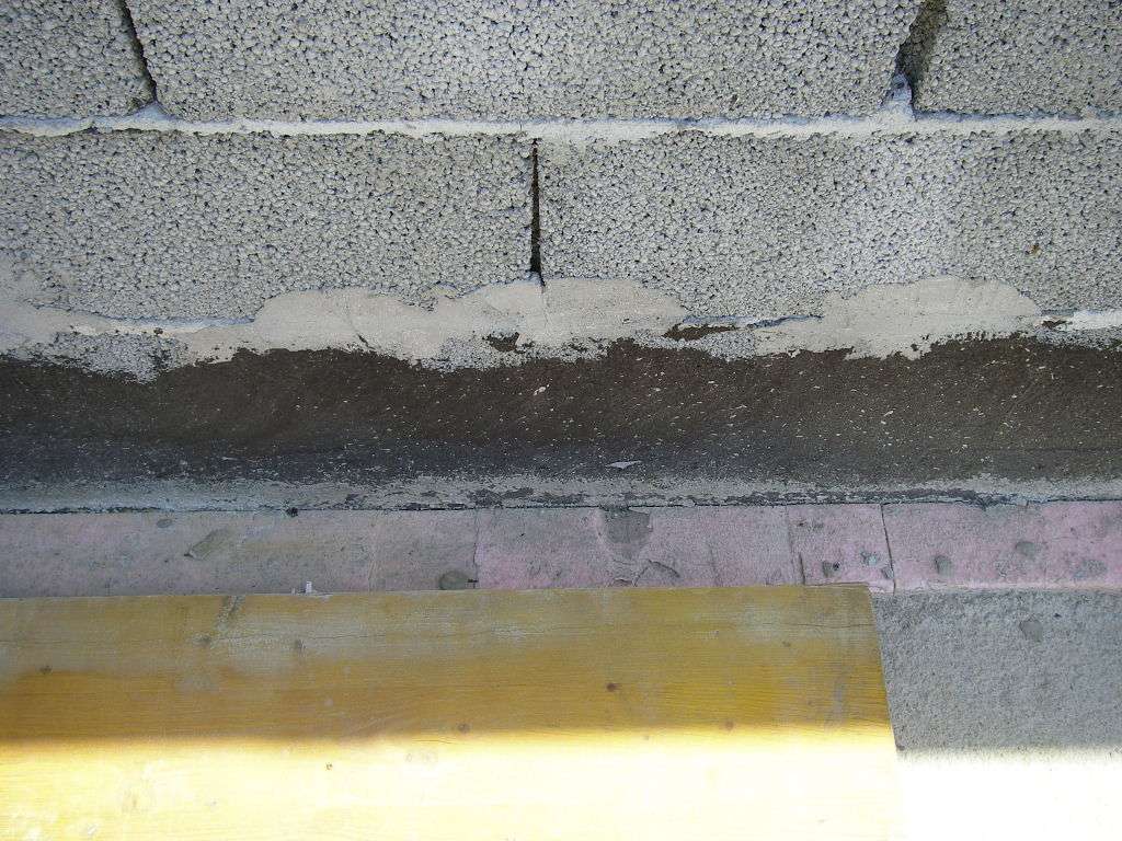

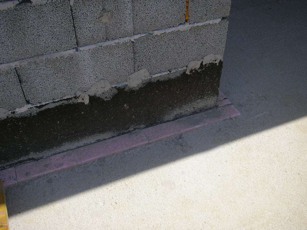

mir ist aufgefallen das nach jedem Schlagregen nasse Flecken im innen Bereich entstehen, konnte das Problem auf die abgebildete Fuge zw.Hausmauer und XPS reduzieren.
Wie kann man diese dauerhaft abdichten (Bitumenanstrich...) Flämmen durch XPS nicht möglich

also - ich würde als 1. Lage selbstklebendes e-kv-4 nehmen und Winkelartig draufkleben. Zur Sicherheit dann noch eine 2. Lage drüber flämmen.
