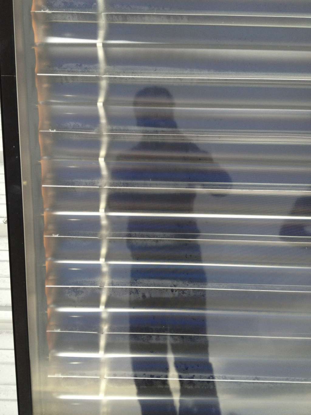

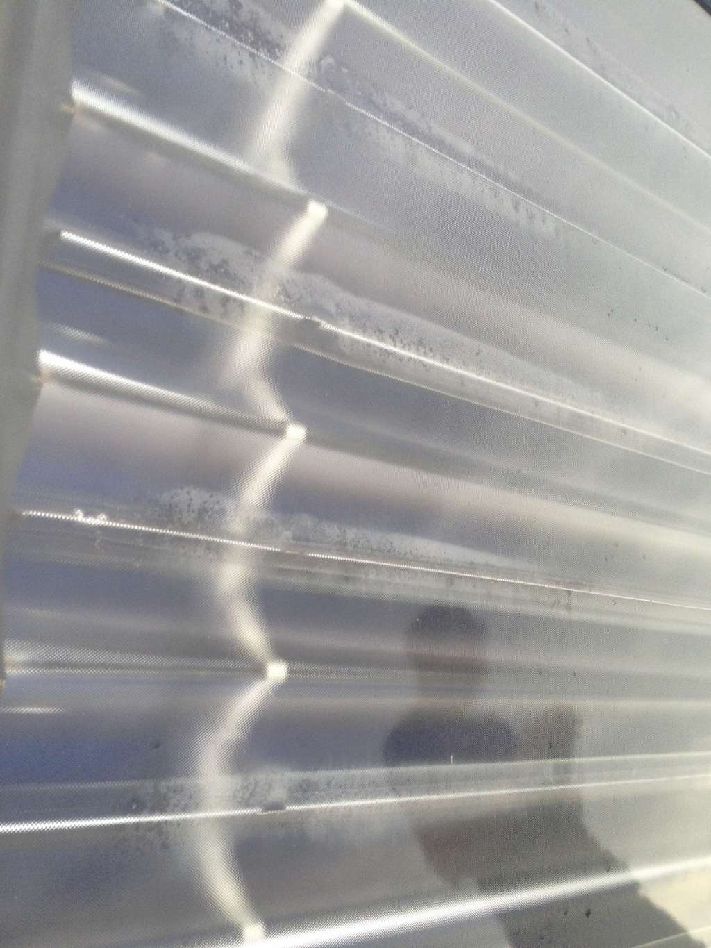

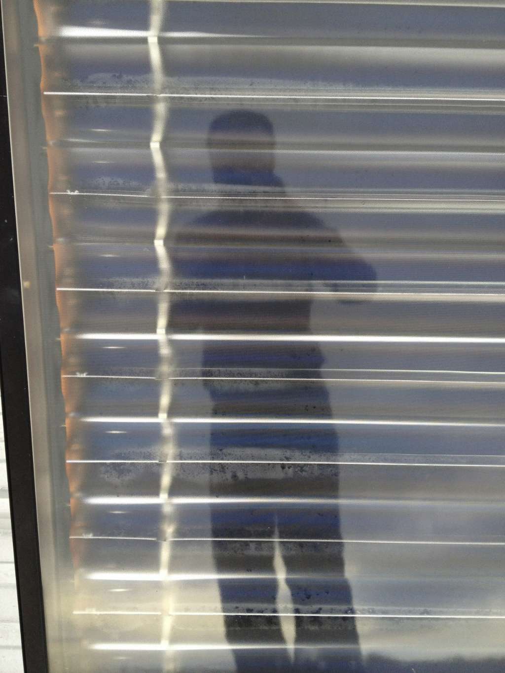

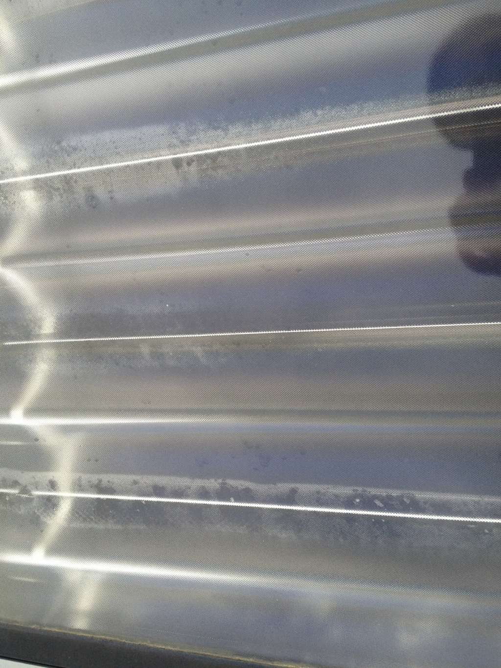

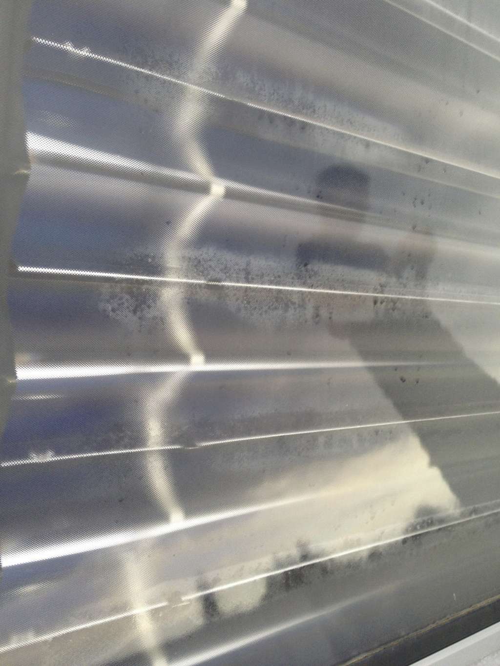

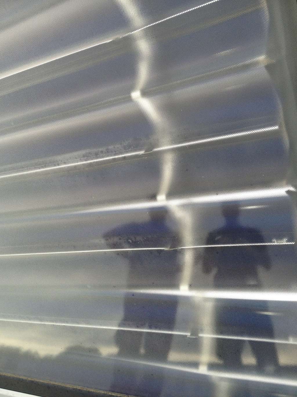

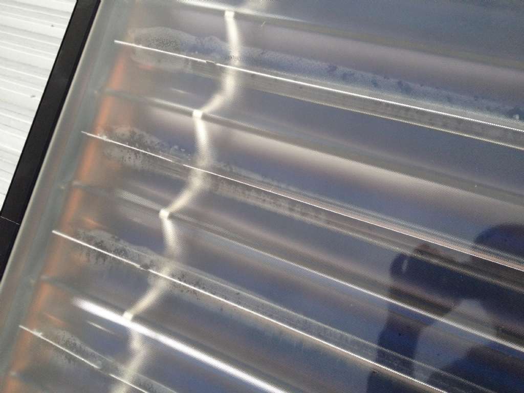

ich war heute zufällig am Dach oben und hab entdeckt, dass einer der beiden Kollektoren leicht beschlagen war.
Ich hab CPC Vakuumröhrenkollektoren von Solarfocus, eigentlich ein gutes Qualitätsprodukt.
Anbei noch ein paar Fotos, ich hoffe, dass man das sehen kann.
Ist das normal?

Verschwindet der Beschlag bei Sonne? - Hermetisch dicht kann so ein Kollektor ja ned sein ... irgendwo muss es eine Ausgleichsöffnung geben.
12.6.2012  (#2)
gute frage, momentan kann ich das aber mangels Sonne ned nachprüfen.
Ich hab grad auf der Solarfocus HP entdeckt, dass sie 10 jahre Garantie auf Material und gegen Schwitzwasser geben...
Somit sollte das ja eindeutig sein...ich werd die Kollegen mal kontatkieren.

Fragt sich nur, wie die Schwitz"wasser" definieren und ob sowas ned als "zulässiges temporäres Anlaufen" gewertet wird. Lass von Dir hören, was rausgekommen ist.
Übrigens ein häufiges Phänomen ... https://www.google.at/search?q=solarkollektor+beschlagen und nicht automatisch ein Problem.

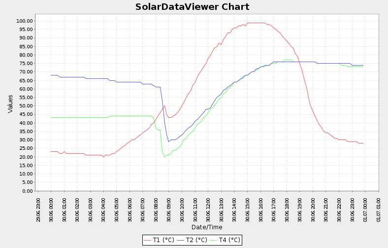

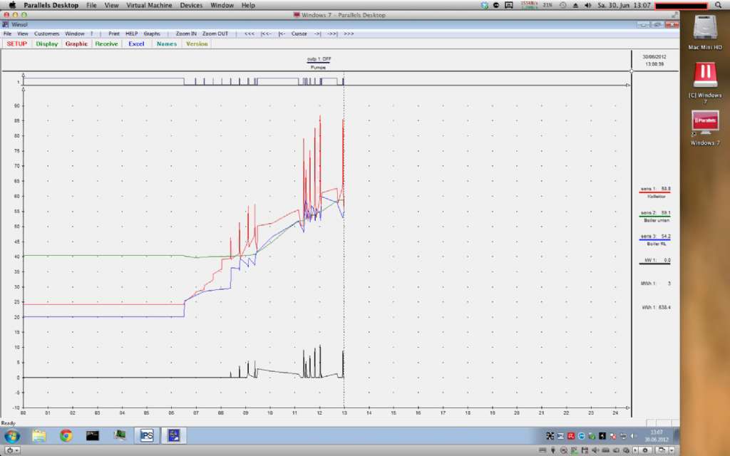

@magic and all - Ich krieg jetzt eh bald die Krise.
Ich hab gestern die Kollektoren neu ausgerichtet (10 ° SW Abweichung), also perfekt lt. Solarfocus Infoprospekt.
DIe kollektortemperaturen sind aber nahezu unverändert, der Zeitraum is halt jetzt ein anderer, in dem die Anlage aktiv ist (ich hatte vorher 25-30 Grad SO Abweichung).
Es kann doch bitte ned sein, dass ich den Boiler grad mal auf 60 Grad bekomme bzw. die Kollektortemperatur nur auf 65 Grad.
Da muss es noch irgendwas anderes haben...mehr Sonne und heisser als heute wirds nicht mehr werden...
@magic:
Welche Kollektor- und Boilertemperatur hast du heute geschafft?
2012/20120630964793.PNG

Kann es sein, dass Du zuviel Wasser im Kreis pumpst - (Wassermenge über Kollektor zu hoch) und der Kollektor so nie die Chance bekommt, eine höhere Temperatur zu erreichen?
30.6.2012  (#10)
kann ich mir nicht vorstellen, ich hab 5 l/min Durchfluß.
Ich hab das früher auch schon mal runtergedreht, hat aber auch nix geändert...

Temperaturen - Hmm, ich komme mit meinem West ausgerichteten 35° TiSun Flachkollektor auf 80-90°C Kollektortemperatur bei 300l auf 75-80°C. Irgrndwas kann da bei dir nicht stimmen.
Generell ist die Ausrichtung bei Solaranlagen für das Warmwasser ziemlich Powidl, wenn der Kollektor nicht gerade nach Norden schaut. Ich habe bereits Vormittags bei noch verschattetem Kollektor 40-45°C Kollektortemperatur und Ertrag.

So ein Schmarrn, - mit absoluten Temperaturen kann man nie und nimmer die Funktionstüchtigkeit einer Solaranlage beurteilen.
Wenn ich das Diagramm richtig interpretiere, kam es bis 13:00 Uhr zu einem Temperaturhub von ca. 17K (40°C->57°C). Unterstelle ich einen 300L-Boiler sind das knapp 6kWh Ertrag. Gehen wir davon aus, dass in unseren Breiten (48°n.B.) um diese Jahreszeit an einem wolkenlosen bzw. schwach bewölkten Tag rund 5kWh Strahlung auf eine nach Süden ausgerichtete, 40° geneigte Fläche einfallen und unterstellen wir einen für TWW-Anlagen typischen Gesamtwirkungsgrad von ca. 50%, so ist mit rund 2,5kWh Tagesertrag pro m² installierter Fläche zu rechnen.
Wenn gdfde schreibt, dass einer der beiden Kollektoren beschlagen war, hat er wohl zwei installiert, macht 5,6m² Bruttofläche. Er sollte daher einen Tagesertrag von rund 14kWh einfahren. Nachdem er bis Mittag, wo das Diagramm um 13:00 Uhr abreißt, 6kWh eingefahren hat und aus dem Diagramm zu schließen ist, dass es zwischendurch wohl doch immer wieder etwas bewölkt war, würde ich meinen, dass die Anlage im Großen und Ganzen in Ordnung ist.
Etwas unschön und auch ertragsmindernd ist das Überschießen der Kollektortemperatur mit Spitzen jenseits von 85°C, was bei einer Boilertemperatur um die 55°C nicht sein muss. Hier sind wohl noch einige Tuningmaßnahmen an den PID-Parametern des Reglers angebracht.
Sonnige Grüße
Gerhard

Womit soll ich es denn beurteilen - wenn nicht mit dem, was im Boiler ankommt? 75°C Boilertemperatur heißt bei mir knapp 55°C Temperaturhub auf rund 200-250l. Das sind 13 bis 15kWh am Tag. Passender gehts kaum.

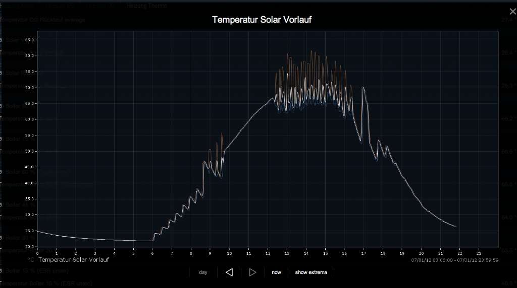

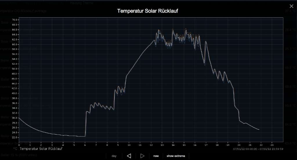

1.7.2012  (#19)
Danke für eure HIlfe emoji

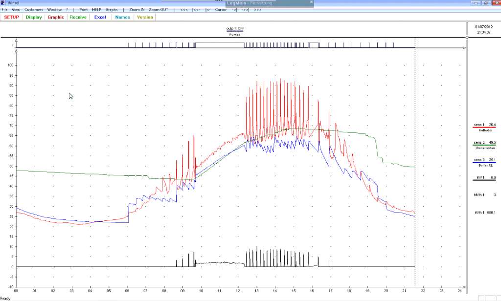

Ich würd mir auch Statistiken wie jene von Dandjo erwarten..bei dem Wetter und Sonnenschein müsst ich normalerweise meine 2 Nachbarn auch noch mit WW WW [Warmwasser] versorgen können...
Anyway.
Die Kollektortemperatur scheint schon halbwegs plausibel zu sein.
Die beiden Kollektoren sind waagrecht liegend nebeneinander montiert, der Temp. Fühler ist oben rechts beim ersten Kollekor im Bereich des Vorlaufes.
Ich hab meinen Boiler und VL VL [Vorlauf] und RL RL [Rücklauf] im Keller mit zusätzlichen Temp. Sensoren versehen...
2012/20120701852351.PNG
2012/2012070179448.PNG
2012/20120701814265.PNG

Dein Boiler kommt eh auf 70°C. - Ich hätte gesagt das passt. Deine Kollektoren stehen ja steiler als meine und jetzt hat die Sonne ihren Höchststand. Um die Zeit ist mein flacherer Flachkollektor im Vorteil, dafür punkte deiner in der Übergangszeit (hoffentlich).
Was mich ein bisl stutzig macht ist der Zickzackkurs. Probier mal die Hysterese breiter zu stellen (höherer Abschaltpunkt, tieferer Einschaltpunkt). Sieht stark nach Problemen bei der Regelung aus. Schaltet sich die Pumpe so oft aus und ein? Meine wird in der Leistung nach Spreizung geregelt, läuft somit den ganzen Tag durch.

@dandjo - Ich hatte gestern unter Tags kaum Wasserentnahme.
Drum bin ich grad mal auf 68 Grad gekommen, also ein delta T von knapp über 20 Grad für weniger als die (untere) Hälfte des 300 Liter Boilers.
Eure Anlagen werden ja bei 75 Grad Boilertemp. abgeschalten, sonst würden sie wahrscheinlich auch auf 90 Grad kommen.
Dein Boiler war fast komplett leer, du hattest ein delta T von 55 Grad, dass deine Anlage locker geschafft hat.
Meine Regelung schaltet die Pumpe in gewissen Intervallen ein, daher kommt der Zickzackkurs.
Werd aber trotzdem mal mit der Hysterese rumspielen.
