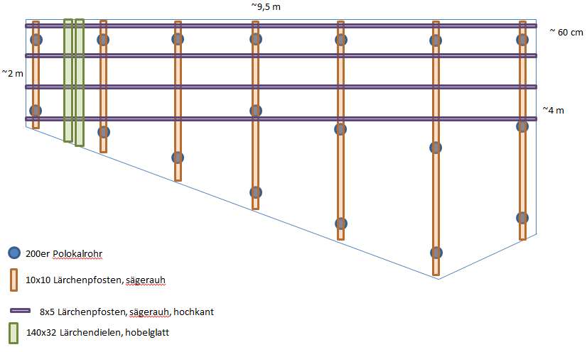

imho - spricht nix gegen die zweite variante....meine 40m² holzterrase steht auch zwischen 20 und 70 cm in der luft auf entsprechenden punktfundamenten...wollte auch ned tonnenweise erde oder kies/schotter aufschütten....
vorteile...ordentlich durchlüftet, wenn etwas durch den spalt unter die terrasse fällt dann kann man es durch reinrobben auch wieder rausholen (nix zu leute mit platzangst)
nachteil...wenn man sich bückt und durch die spalten sieht, kann man den ned so schönen unterbau sehen...aber wer tut das schon...
punktfundamente hab ich mit 200er polokalrohren gemacht, 1,5 tief im gewachsenen boden und dann halt entsprechend der notwendigen höhe herausstehen lassen, ausbetoniert und mit den balkenträgern für die unterkonstuktion versehen...
und ned mit fuundamenten sparen...hab auf meinen 40m² 18 punktfundamente (ist aber ned rechteckig, sondern trapezförmig zwischen 2 und 5 meter breite, knapp 10 m lang)

mein "problem" ist mehr, dass die terasse zwischen 2m und 4m breit und ca. 14m (alternativ: 10m) lang sein wird, d.h. da brauch ich unmengen an punktfundamenten, die erstmal vergraben bzw. gegossen werden wollen ;) und natürlich unmengen an rohrmaterial...
was hat dich deine terasse gekostet? wieviel abstand hast du zwischen den fundamenten?

meine kosten - waren April 2011
€ 1700,- (inkl mwst und lieferung) für das ganze holz
€ 200,- Spax Terassenschrauben 5x70
€ 20,- für 19 Stück 200 Polokalrohr von 1,5m bis 2,5m (Abfallstücke, geholt bei einem Rohrhersteller)
€ 130,- Kosten für 1,6T Minibagger mit Erdbohrer (Baggern in Eigenleistung)
€ 34,- bauflies unterm schotter gegen unkraut
€ 28,- 8mm Gewindestäbe für hinterlüftung der Lärchendielen (sind zwischen 8x5er und Diele mitgeschraubt...somit liegt nicht holz auf holz -> besserer Feuchteschutz)
€ 100,- Pfostenträger
€ 70,- Diverse Kleinigkeiten wie Unterlegkeile, Schrauben,...aber da bleibt ja meist was...
macht gesamt 2282,- also rund 2300,- und etwa 1 Woche Arbeit (Abends wenn man dann um 17 uhr heim kommt und bis 20 uhr noch werkt + 2 Tage am Wochenende)... also etwa 24 Stunden vollständig alleine aufgebaut....okok meine tochter mit 2 jahren hat mitgeholfen (meist hat sie die schrauben dann auf der ganzen baustelle verteilt *gg*)
anbei die skizze meiber terasse und des unterbaues...
so long
sheep
  •  whitesheep
24.5.2012  (#4)
tjo fotos sind - wohl so ned so ne sache in diesem forum...*grummel*
2012/20120524935649.PNG

wow, bin beeindruckt - hast du das alles im kopf? ;)
besten dank!
