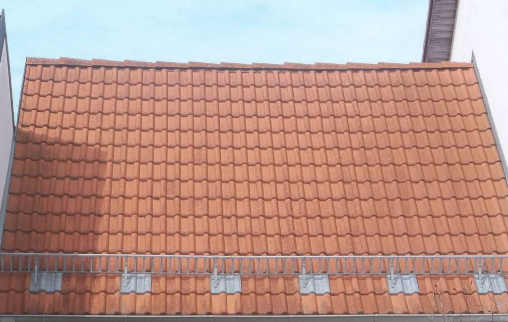

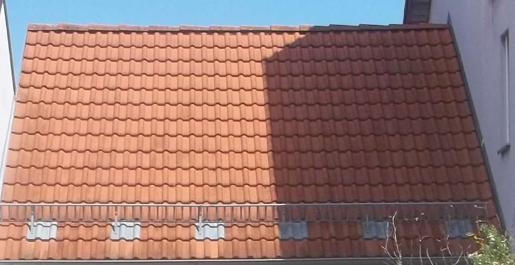

Ich hab bisher keine Solar-Thermie und würde gerne auf einem Carport-Dach eine kleine, billige Anlage aufbauen.
Das Carport-Dach hat zwar Südseite aber wegen der Abschattung nur relative wenig Sonne.

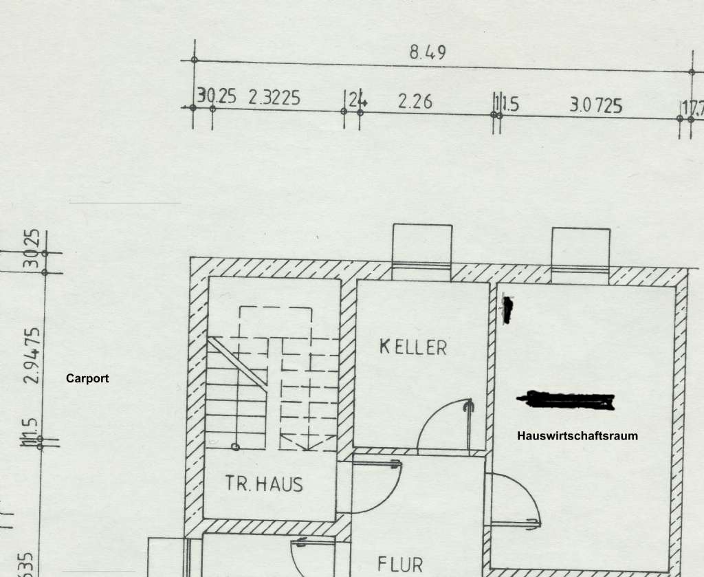

Wir haben im Keller einen Hauswirtschaftsraum, der zwar im Winter gut warm ist, aber im Sommer kühl.
Außerdem kämpfen wir etwas gegen Feuchtigkeit im Keller und im anschließenden Hausflur, der vom Keller über Parterre, erster Stock bis zum Dachgeschoss läuft.
Ich würde gerne mit geringem Aufwand die "Sonnenwärme" des Car-Ports zum Erwärmen vom Keller und vom unteren Teil des Hausflurs nutzen. Eine Verbindung mit der Hausheizung ist nicht geplant.

Das Dach ist ungefähr 5,50 m breit und 45 Grad steil.
Hier zwei Bilder vom 20.05.12;
erstes Bild 12:15 Uhr
zweites Bild 16:00 Uhr

Die Erfahrung zeigt, dass Lüften des Kellers im Sommer Blödsinn ist. Die z.B. 25 °C warme Luft kondensiert an den etwa 16 °C "kalten" Wänden. Also NICHT lüften, sondern die Wände "warm bestrahlen". Aber bitte nicht mit Heizkörpern, die lediglich die Luft im Raum aufwärmen, dann ist der Dauerschimmel garantiert. Bestrahlung mit Wärme - wie die Sonne oder der Kachelofen - durch Infrarotpaneele und Photovoltaik auf´s Dach. Hier kann man sich eine lokale Versorgung vorstellen, die NICHT an das Netz angebunden ist; denn immer wenn es warm ist - die Sonne scheint - werden die IR-Paneele mit Strom versorgt und bestrahlen die Wände und den Boden mit Wärme. Vorraussetzung: das Paneel wird an der Decke montiert. Ein echtes autarkes System. Die Bilder zeigen die Stellung der Sonne im Sommer. Ist im Winter überhaupt ein Sonnenstrahl auf dem Dach?

2012/20120524109569.JPG
Zu Vectra 23.5.2012 22:38.
Ich bin ein Freund von billig-Lösungen, wie sehen die "Schlauchmodule" aus und was braucht man noch? Ich bin Handwerker, da könnte ich einiges selber machen. Gibt es im Internet einen ausführlichen Plan dafür?

Im Winter sieht es ganz gut aus, das Carport-Dach ist ja relativ hoch und wird vom gegenüberliegenden Haus nicht so abgeschattet. Ich werde im nächsten Winter entsprechende Fotos machen.
