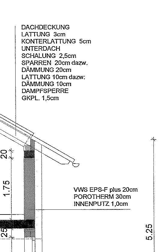

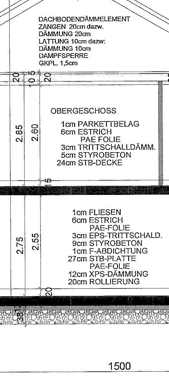

Wandaufbau, Fußbodenaufbau ... sind im Einreichplan schon enthalten. Putzstärke detto bzw. beschrieben = wenn man so will putzfertig plus Putzstärke (auch innen), wenn du das meinst.
Hätte da ein Beispiel eine Planes - illustriert es ev. besser.
P.S. Sind mit dem Plan noch nicht ganz durch = da wird noch die eine oder andere Schraube gedreht, aber es wird emoji

oops Bilder fehlten...
2012/20120524345271.JPG
2012/20120524692653.JPG
