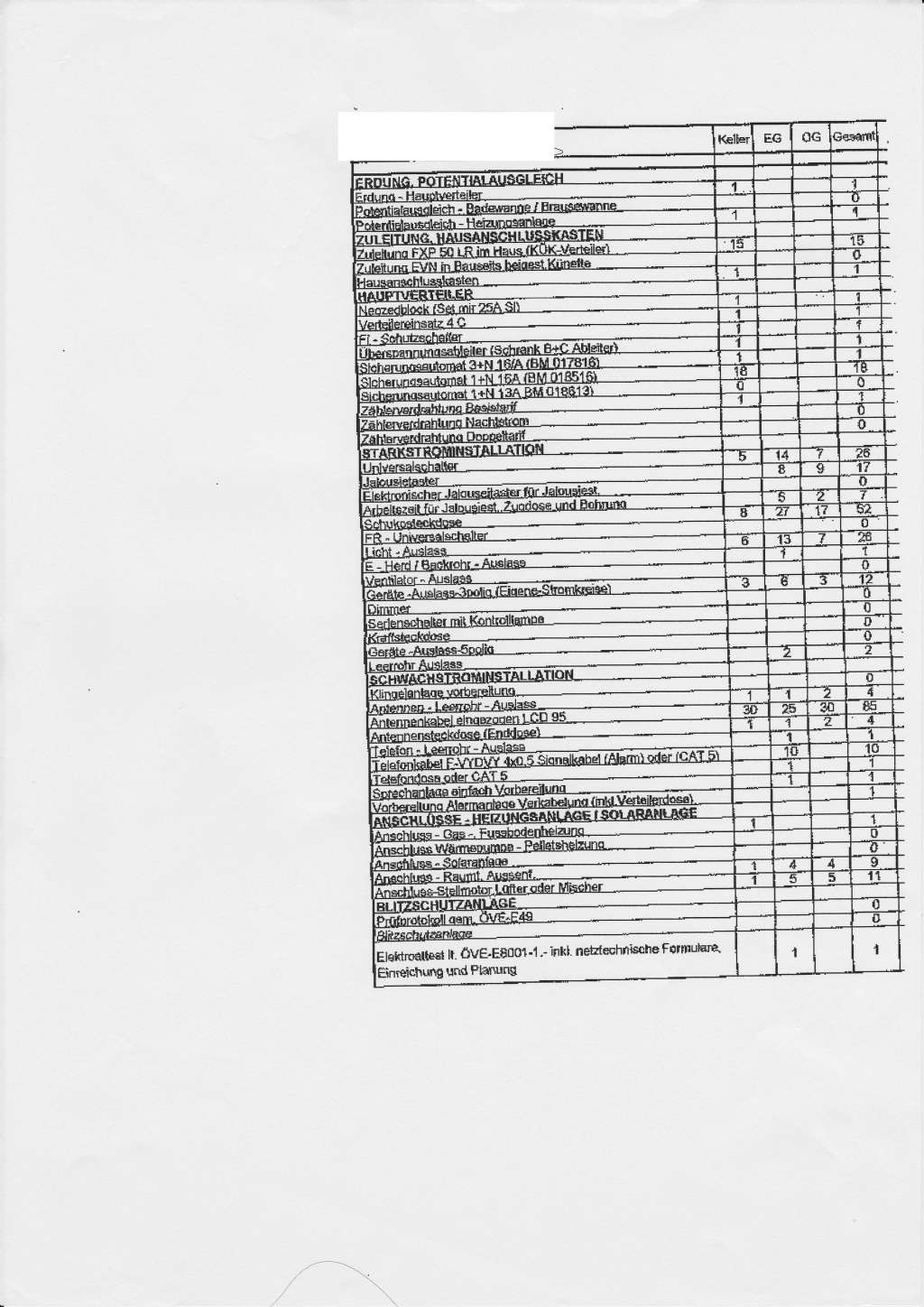

Ich habe das folgende Angebot für die Elektroinstallation für ein EFH (Neubau) EG+OG ca. 180m2 + Keller bekommen (s.anbei). Kann mir jemand sagen ob das Angebot in Ordnung ist oder etwas fehlt?
Der Preis ist EUR 14900 exkl. MwSt ...

Ich baue in Graz gerade gleich groß (178 plus Keller) und meine
Installation kostet 13900 excl. MWSt., wobei kein Blitzableiter
dabei ist und meine Jalousien nicht elektrisch sind. Die Posten
sind sicher nicht 1:1 vergleichbar, aber so ungefähr ist der
Preis schon im Rahmen. Ein zusätzliches Angebot einzuholen kann
natürlich nicht schaden.

Blitzschutz ist auch in diesem Angebot nicht drinnen (soweit ich sehen kann) - brauche ich so was? Ich werde Sat-Schüssel natürlich haben ... Das Grundstück ist im Strasshof an der Nordbahn, NÖ ... Die Suche im Forum hat Kosten zwischen EUR 500 und EUR 2000 geliefert, die noch dazu kommen!

wenn ich3000 euro für material rechne sind es 300 stunden a 40 euro. in der schweiz rechnet man für ein EFH 100 stunden und in österreich eher 200. ich denke es gibt einsparpotential?

Blitzschutz: Für die Versicherung braucht man's offenbar nicht. Trotzdem hätte ich ein besseres Gefühl mit Blitzableiter. Unser Baumeister schätzt dafür 2 kEUR, aber ich habe noch kein konkretes Angebot.
