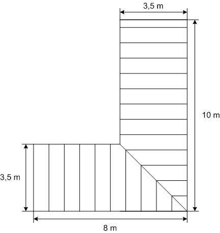

| Die Terrasse gehts ums´s Eck. Auf einer Seite ist sie ca 8m lang und auf der anderen 10m. die Breite ist ca. 3,5m. Es sind dann insgesamt fast 60 m² Glas. Hier eine Skizze lg Hannes | ||
| Ich bekomm auch eine Alu Terrassenüberdachung und nimm normales VSG also 5mmFloat/0,76 Folie/5mmFloat,wie Juergenj schon schreibt wirds mit Pressleisten niedergeschraubt und Deckschalen drüber,fertig! Hält ewig und sieht gut aus! Lg | ||
| also verbundsicherheitsglas 10 mm mit leicht geschliffenen Kanten kostet per m2 ca. 60-80 € (rechteckig) für einen privaten inkusive Steuer. somit liegt man bei dir ca. 63 m² x 80 5040 € + ein bisserl was für die schrägen scheiben So Klipsdeckschienen mit Gummi würde ich per lfm ca. 35-40 € schätzen. ca. 70 lfm x 40 € = 2800 € Montage für so ein Dach. 2 Mann 20 h. wenn der in der Stunde 60 euro nimmt sind dass dann 1200 € dann bist du bei 5040+2800+1200 € = bist du bei 9040 € inklusive. GUUUT gerechnet (also nach oben) somit sind deine 8200 € finde ich kein schlechter preis. wenn du handwerklich geschickt bist kannst du alles selber kaufen und montieren, ist wirklich nichts dabei. Die Deckschienen könntest du in roh ausbilden, wenn man sie von oben nicht sieht, dann wirds nochmal günstiger. | ||
| Hallo Jürgen - Für 8200€ kriege ich nur das ESG Glas. Was mich geschreckt hat ist der Aufpreis von 4200€ von ESG auf VSG. Die VSG Variante kostet 12400€. Mich hat einfach die Panikmache des Verkäufers verunsichert. Ich habe mit ca. 10000€ gerechnet. Zudem habe ich keine Aufschlüsselung beide varianten wurden pauschal angeboten. Deine Aufstellung ist wirklich super, jetzt weiß wie sich das zusammensetzt. lg Hannes | ||
