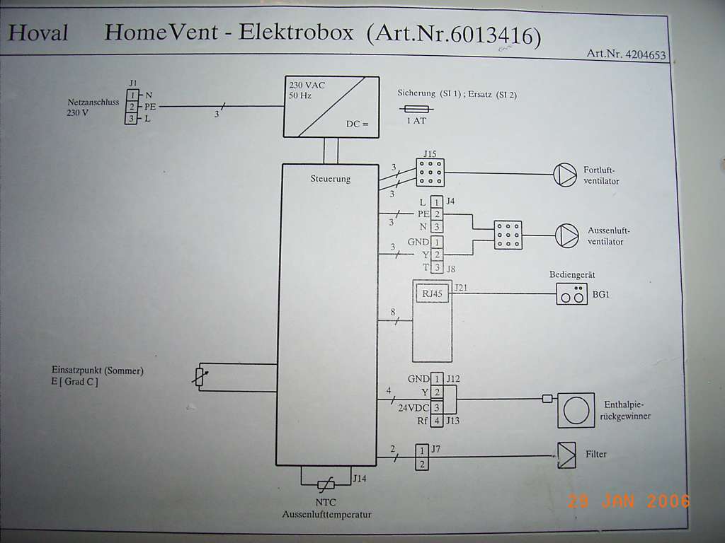

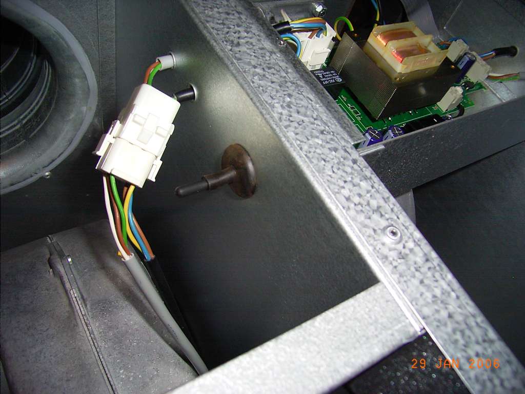

  •  Electronics
16.2.2012  (#14)
@Hansee: Lass einfach stecken, die Idee mit der Notabschaltung. Das macht das Ding schon selber. Schau her, der (vereinfachte) Schaltplan, ganz unten, J14 (NTC Aussenlufttemperatur).
2012/20120216372234.JPG
und so sieht das Ding im Gerät aus:
2012/20120216120357.JPG
Also, kein Stress mit Notabschaltung und dergleichen. Übrigens, die Bilder stammen vom 29.01.2006, nachdem der HomeVent am 24.01.2006 bei -22,5°C, offenbar auf Grund der Temperatur, auf Störung gegangen ist - ohne EWT und ohne Vorheizregister. Ich wollte nur einen Blick hineinwerfen, ob es Eisbildung oder Kondensationsprobleme gibt. Wie man sieht, nix Eis, kein Kondensat.
Gruß
Gerhard
