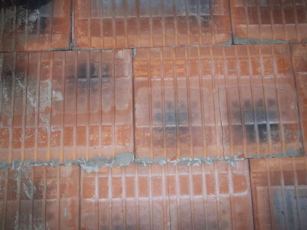

- Kann man so ohne weiteres Ziegeln, die an einer Seite teilweise schwarz sind und Risse haben, in tragende Wände einbauen? siehe Bild
- Gibt es bei Ziegeln unterschiedliche Qualitätsstandards?

Ich habe absichtlich keine Adressanteile des Herstellers im Foto. Was mich wundert ist, dass die Baufirma so etwas in hoher Stückzahl verbaut, noch dazu bei einer tragenden Wand, die meiner Ansicht nach auch relativ dünn ist.
Wer kennt sich aus, was bedeutet es, dass die Ziegel zum Großteil schwarze Stellen haben, leidet die Tragfähigkeit?

relativ dünn - ist eine Wand bei einem EFH mit 10 cm Stärke, was sie in diesem Fall nicht ist. Die Tragfestigkeit ist sicherlich kein Problem.

Die Außenmaße habe momentan nicht.
Die Ziegeln dürften 17,5 cm breit sein.
Es ist ein Reiheneckhaus ohne tragende Innen-Wände.
Ein Ziegel in Parterre hat über sich folgende Betondecken:
Decke Parterre
Decke 1. Stock
Pultdach

schauen schon komisch aus die schwarzen flecken.
meine wände schauen so aus:

Ich glaub die sind nur zu stark gebrannt worden, wichtig ist dass die Ziegel nicht sintern
