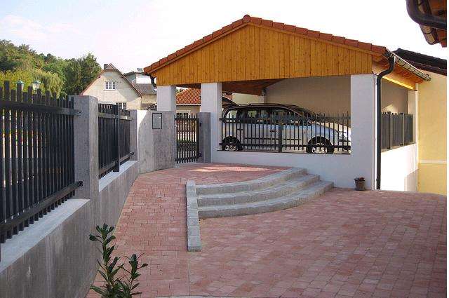

Ich weiss nicht, welche Höhe Du überbrücken musst, aber - wie wär's mit so einer Lösung?
  •  kreuzenstein
23.1.2012  (#7)
So, jetzt mit Bild - hoffentlich - .
  •  kreuzenstein
23.1.2012  (#8)
Sehr wissenschaftlich
2012/20120123290492.JPG

@kreuzenstein - Das gefällt mir sehr gut. Leider kann ich noch nicht Pflastern, weil die Straße erst noch Asphaltiert werden muß und das kann noch dauern. Vorher mach ich das aber nicht, damit es dann auch wirklich zusammenpasst. Und mit unserer Gemeinde hab ich da eher ungute Erfahrungen was die Ausführung angeht. Deshalb ist es besser erst nachher dazupflastern, sicher ist sicher.
Ich denke, ich werde einfach zu einem Zimmerer gehen und das so wie eine Holzterasse bauen lassen. Also mit diesem geriffeltem Holz.
Falls ich hier in der Gegend jemanden finde, der mir sowas baut.
Aber deine Lösung sieht echt gut aus, Kompliment!

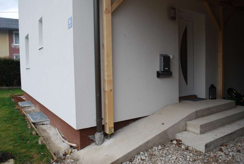

wir haben es nicht wegen dem barrierefreien bauen gemacht, sondern rein nur das mit dem kinderwagen da auf und ab gefahren werden kann.
wird natürlich noch mit irgendwelchem stein belegt. aber alles erst im frühjahr.
2012/20120124904719.JPG

@humi - Da hast Du recht, barrieferei ist das nicht emoji Schaut arg schmal aus (bereits ohne Steher un Regenrinne) ... und wie wendet man mit dem Kinderwagen auf dem kleinen Podest?

  •  humi
24.1.2012  (#14)
das wurde genau auf den kinderwagen angepasst, das geht sich alles aus emoji
aber sie ist schon sehr schmal, 70cm ist sie nur breit.
wir wollten ja auch nicht so ein rießen trum vorm haus haben.
aber wie gesagt, soll nur für den kinderwagen dienen und von mir aus mit einer sackrodel eine waschmaschine oder sonst was, aber für das haben wir sie nicht gebaut.
man könnte sie ja solange die steinplatten nicht drauflegen noch breiter machen, denk aber das ich das nicht machen werde, für den zweck was wir wollen, reichts.
