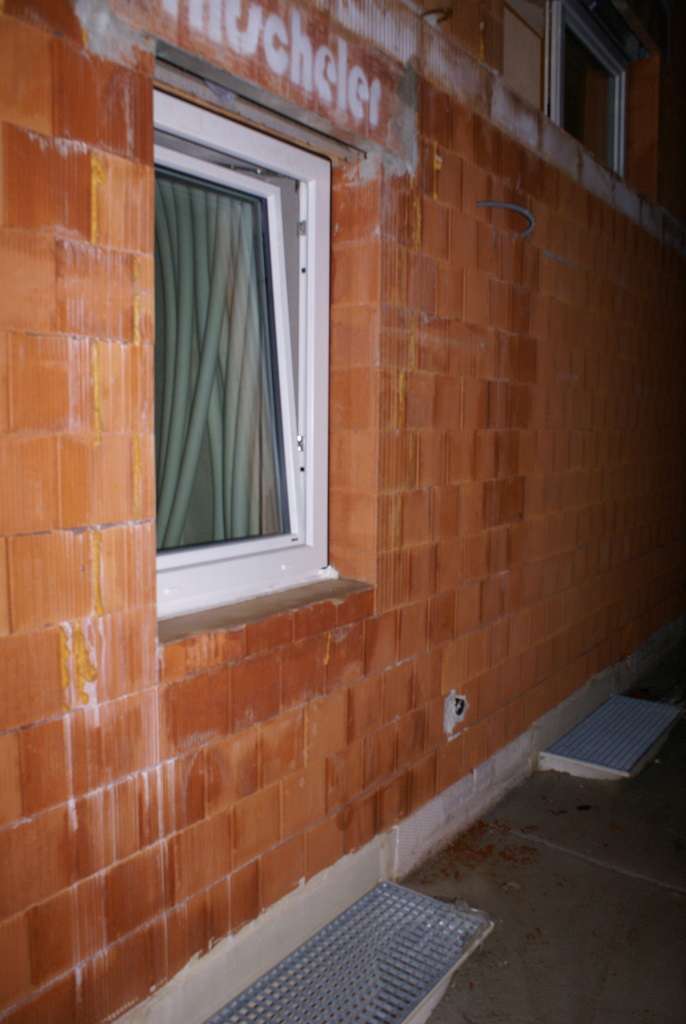

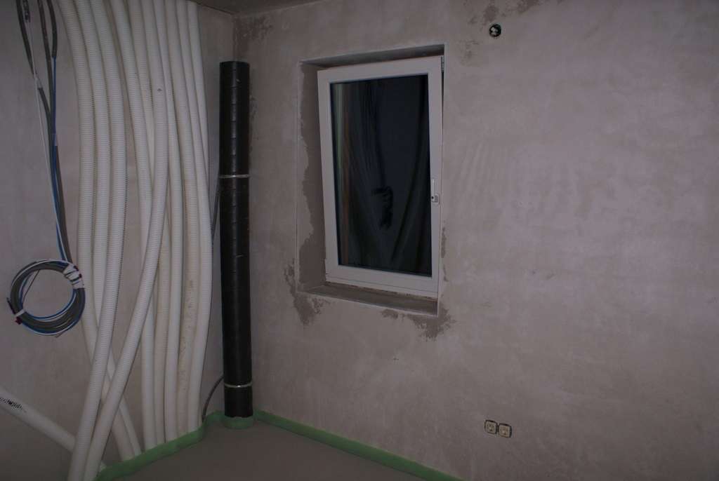

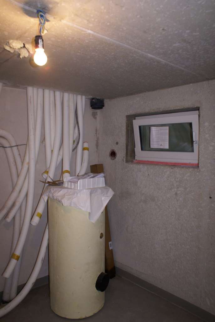

mein Installateur hat die Frischluft-Ansaugung so geplant, dass die Luft in Höhe der Fensteroberkante durch einen EG-Wand-Durchbruch ins Haus kommt und dann in den drunter liegenden Technikraum zum Wärmetauscher (siehe Fotos).

1) das Rohr ist zwar aus Schaumstoff - ist das nicht trotzdem eine ziemlich große Kühlfläche? Wäre es nicht besser, die Luft z.B. einen Meter weiter unten anzusaugen um den Kühlkörper zu verringern?
2) wird das Rohr schwitzen? Sollte man das mit Dämmwolle und Dampfsperre umwickeln?
3) wie kann man den Wanddurchbruch luftdicht abdichten? Mit Weichzellschaum? Woher bekommt man den - im Baumarkt führen sie den nicht...

ich kenn zwar das material deines Rohres nicht, aber meine "kalten" (Spiro-) Rohre (also Außenluft und Fortluft) wurden sehr penibel mit Armaflex isoliert. Armaflex deshalb weils dampfdicht sein muss. Sonst, wie du richtig vermutest, beginnts zu schwitzen.

Das sind spezielle Rohre für Frisch- und Fortluft, die - müssen nicht separat gedämmt werden, da sie schon aus Dämmstoff bestehen. Dass die schwitzen ist unmöglich.

Rohrdämmung - Die Wärmeverluste sind prinzipiell die gleichen, wie wenn man die äquivalente Oberfläche der Außenwand nur mit 1,5cm Dämmung versehen würde.
Eine Kondensation kann nur bei hohen Luftfeuchten >45% und gleichzeitig sehr niedrigen AT AT [Außentemperatur] <-15°C auftreten. Das ist aber unwahrscheinlich.
Die Wärmeverluste für 2m Rohr (1m² Oberfläche) bei U= 2W/m².K betragen bei 25° Temperaturdifferenz ca. 50 Watt. Die Wärmerückgewinnung gewinnt bei durchschnittlich 130m³/h und 25K delta t ca. 800W zurück. D.h. wenn die WRG deines Gerätes 80% beträgt, dann reduziert sich die WRG der Anlage auf etwa 75%.
Je nach dem welchen Standard man anstrebt, ist das relevant oder nicht.
Ich würde es empfehlen, wenn ein Hersteller endlich ein vorgedämmtes Rohr entwickeln würde, das vernünftig gedämmt ist und gleichzeitig mechanisch belastbar und innen glattwandig ist.
Für die luftdichte Wanddurchführung gibt es EPDM Dichtmanschetten, die eingeputzt werden können.
