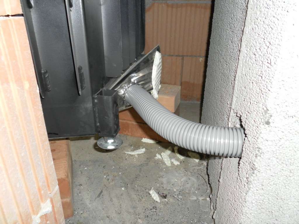

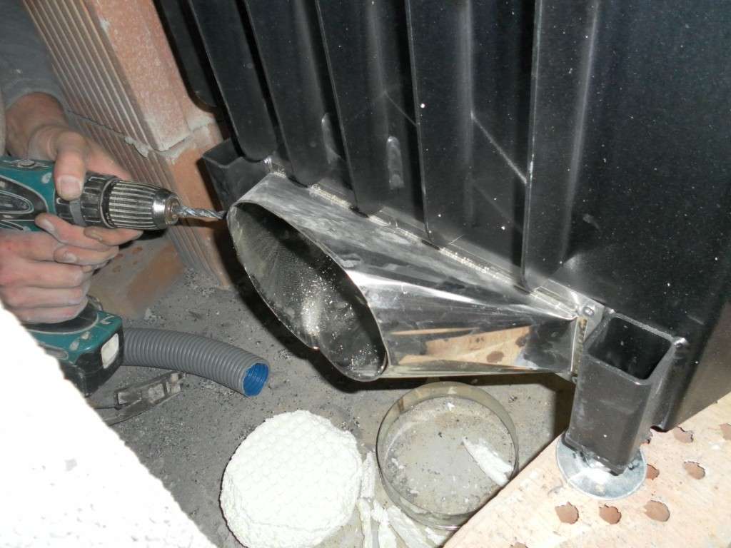

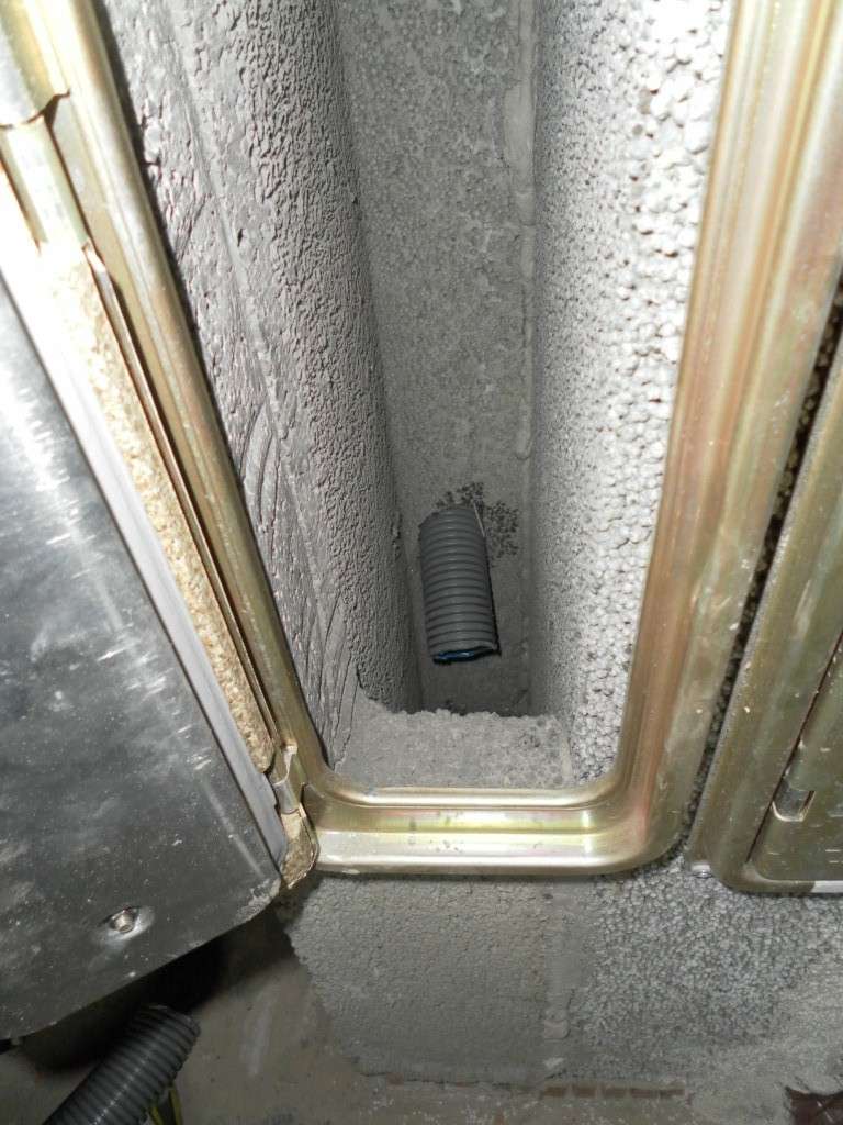

hallo mod - ich hab einen spartherm mini kamineinsatz, der raumluftunabhängig ist und an nem schiedel absolut mit externer zuluft hängt.
KWL wird erst installiert, der ofen ist aber fix fertig angeschlossen und in die mauer bündig eingeputzt.
wir haben die luftzufuhr von der kaminunterseite gemacht (unter dem brennraum) - da ist quasi ein doppelter boden. da wurde dann ein FXP schlauch luftdicht eingepasst und direkt in den schiedle geführt - wiederum luftdicht verspachtelt und mit aluklebeband abgepickt.
luftdicht ist der kamin sicher nicht, beim BDT hat an der glasscheibe doch merklich gezogen.
2011/20111018551875.JPG
das wäre der serienmäßige anschluss gewesen, der mit ein paar blechschrauben ohne abdichtung befestigt war.
2011/20111018141872.JPG
so wars noch falsch - wir haben das ganze trum abgeschraubt und den 50er FXP-schlauch unterhalb des brennraumes in einer art doppelter boden luftdicht eingebaut.
2011/20111018518626.JPG
ja, dieses schläucherl versorgt meinen kamineinsatz mit luft, und zwar ganz wunderbar!
