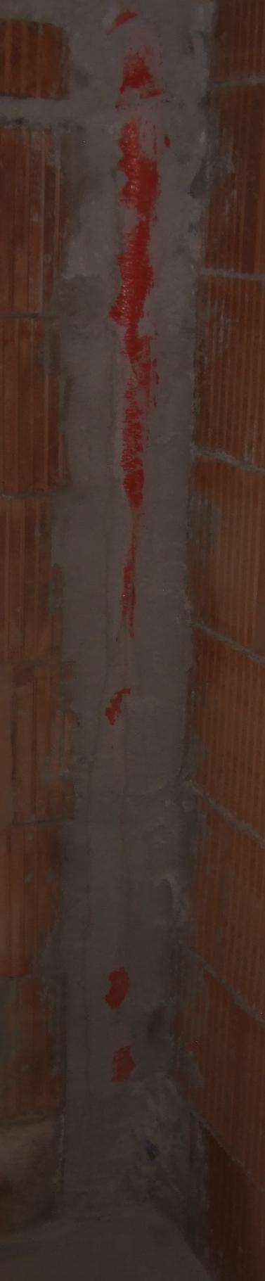

@mark1928: Die PVC Rohre für Strangentlüftung sind mit einer DWS Rohrisolierung ausgeführt worden. Auch die Gasleitung welches durch die Wand geht und verputzt wurde. Es ist oft unglaublich wie viel Kondensat entstehen kann... kommt aber leider häufig durch Installationsfehler vor... |
@noesro - Hm hast du da ein Bild? Weil als DWS Rohrisolierung kenn ich nur die dünnen roten Schutzschläuche für z.B. im Boden liegende Wasserleitungen. Und bis wohin wurde diese Isolierung bei dir genau gemacht? Bis an die Stelle, wo das Rohr das Dacht durchbricht? |

Ja, ein Foto vom grob verputzten Strangentlüftung:
Der Installateur hat die DWS Rohrisolierung durch die OG Decke gelegt. Oberhalb der OG Decke liegt eine 38cm hohe EPS-Dämmung |
okDas Photo ist vom Wohnbereich oder? Kaiser1 hat seinen Wasseranfall ja in der Isolierung der obersten Decke (so würd ich seinen Post jedenfalls interpretieren). Das ist ja dann was anderes.
Und to be honest, ich kann mir nicht vorstellen, dass diese dünnen roten Schläuche auch nur irgendeine isolierende Wirkung haben. |
