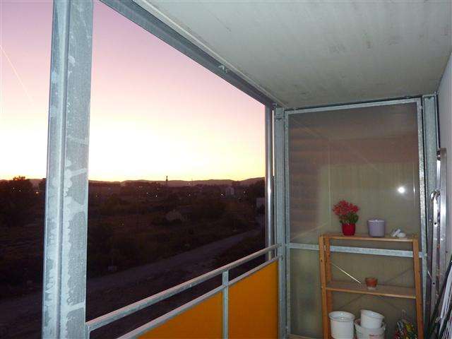

Bei Velux gibt es auch diese Möglichkeit. Allerdings sind die Kosten auch recht hoch. Fallt euch noch etwas ein für den Balkon? Im Prinzip müßte das nur eine Innenrollo sein aus sonnen & wasserfesten Stoff. |
Aussenbeschattung - Für den Balkon ist es leichter. Hier gibt es Senkrechtmarkisen die mit Kurbel zu bedienen sind.
http://www.warema.de/de/Produkte/Markisen/SenkrechtMarkisen/Typ_470.htm Wenn du mit einem kompetenten warema-(oder HELLA- etc.) Händler in Kontakt trittst, kann der ja prüfen ob es auch eine händisch zu betätigende Variante für außen gibt, ähnlich wie man es von den Innenrollos her kennt. |
