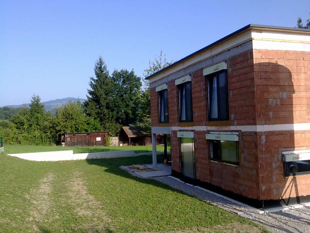

ich hab mit meinem ziegelbau am 18, april 2011 begonnen, alles vergeben an firmen.
daten:
baumeisterhaus, 25 hlz, flachdach (40cm dämmung), NBG, kein keller, 150m² wohnfläche, terrasse, erdwärme (kollektoren), KWL, 20 cm EPS-F plus, 3-fachveglasung inkl raffis.
separat vergeben:
-) baumeister: planung, baustelleneinrichtung, rohbau inkl. fundamente, erdarbeiten, kanal, alle anschlüsse, innenputz, estrich, innenfensterbänke, kamin (schiedel thermoluft), geschalte podest-innenstiege, terrasse inkl. fundament, stützmauer, gartenmauer, vorbereitung carport, drainage, zisterne, traufenpflaster (schotterung), franz. balkone für die OG-fenster, 2x BDT
-) elektro: stemmen, fräsen, verkabelung ,inkl cat6, gegensprechanlage, ca. 200 schalter/taster, raffstore-schaltung separat jedes geschoß regelbar, bodenspots, treppenhausbeleuchtung, aussenstrom, hauswasserwerk, sat-anlage
-) fenster Uw 0.75, inkl. überall raffis elektr. + insektenschutz
-) flachdach inkl. bekiesung und 40 cm styro-dämmung
-) fassade 20 cm sto-EPS-F plus
-) installateurarbeiten + haustechnik
status momentan:
2011/20110913687297.JPG
innen fertig wasserleitung, innenputz, e-installationen inkl. fertig eingezogener kabel, kamineinsatz fix und fertig eingebaut, blower door test erfolgreich bestanden.
aussen kollektoren verlegt, gst. planiert.
nächste woche schüttung + estrich.
gesamtbauzeit bis dann: 5 monate. stressfrei, kein zeitdruck (teilweise stand die mühle 1-2 wochen komplett), koordiniert durch einen kompetenten bauleiter.
fazit (momentan): jederzeit wieder, eine FT-hütte wäre bestimmt nicht billiger gekommen bei schlechterer ausführungsqualität.
gruß, alex
