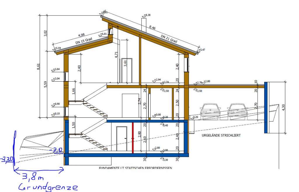

Hallo! Wie hoch darf ich bauen?
Abstand Grundgrenze 3,8m
Bebauungsklasse 2

Bauklasse 2 sind 8m, wenn ich das richtig im Kopf hab. Ich hab mal gelesen bis zur "durchschnittlichen" Höhe beim Pultdach (1/2 zw niedrigstem und höchstem Punkt), unsre Baufirma rechnet aber auch bis zum höchsten Punkt vom Pultdach und meinten, das is schon so korrekt gerechnet...

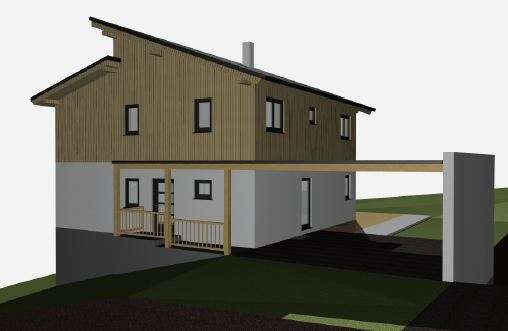

Jetzt taucht aber noch ne andere Frage auf:
Lt. Gemeinde ist unser Carport 2-seitig geschlossen und wir sollen es auf Garage umbenennen. dann brauch ich aber eine Brandschutztür ins Haus und auch das Dach muss F30 ausgeführt werden (Brandschutzschalung oder so.
Kennt da wer die Gesetze

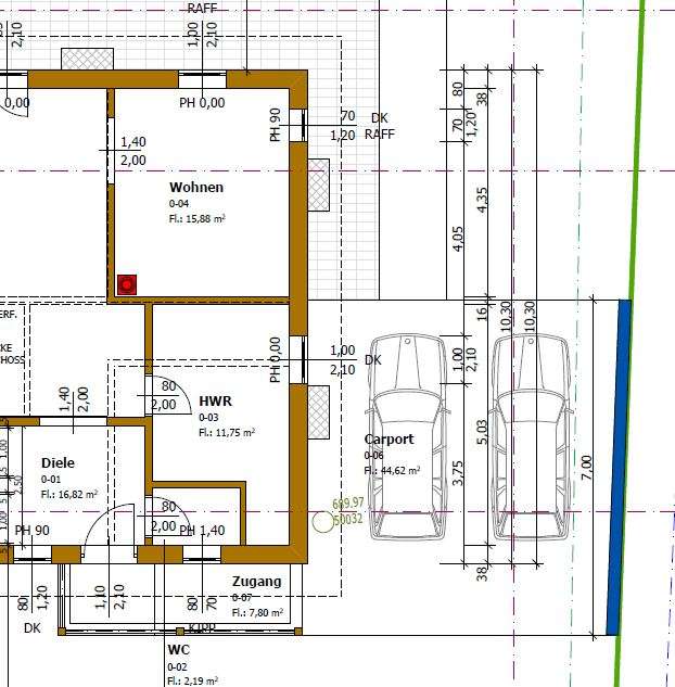

Hab nochmal den Grundriss eingefügt, Westseitig hätte ich eine Stützmauer geplant, wenn ich da Säulen mache müsste es als Carport gelten oder?

  •  Karl10
7.9.2011  (#6)
..Wenn der Bürgermeister das genehmigt, dann ist es ungesetzlich - daher wirst auch keine gesetzliche Grundlage finden.
Als Nachbar an dieser Seite würde ich das beeinspruchen - und auch Recht bekommen!!! Die untere Seitenfront ist sowohl zu hoch (mehr als Bauklasse II) und zu nahe an der Grundgrenze (Abstand mindestens die halbe Gebäudehöhe).
Wie ist das mit dem NAchbarn abgeklärt?? Oder erlebst dann bei der BAuverhandlung eine Überraschung??
Hat das nur der Bürgermeitser allein gesagt. Was sagt der BAusachverständige??

..Wenn du deine Bewilligung so wie dargestellt bekommst, dann ist der Bescheid zwar inhaltlich gesetzwidrig, aber letztlich rechtskräftig und für dich ist alles in Ordnung (und zwar für alle Zeiten - d.h. auch für deine Rechtsnachfolger).
Besonders wichtig in einer solchen Situation ist aber, dass du dich ganz genau an dein genehmigtes Porjekt hältst. Jede bewilligungspflichtige Abweichung (und das beginnt in der an sich gesetzwidrigen Situation bereits bei wenigen cm) kann später zu einem Aufrollen der ganzen Sache führen.
