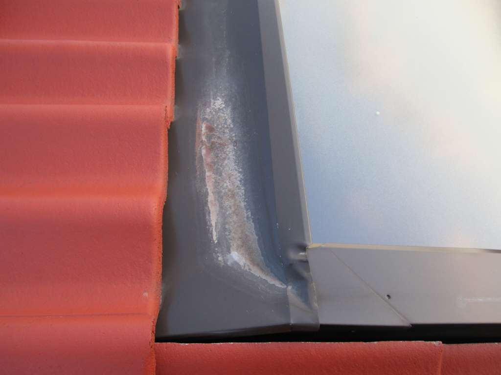

Ende 2010 musste ich feststellen, dass an der Blechverkleidung der Solaranlage eine Delle mit Pfützenbildung besteht, offensichtlich verursacht bei den Arbeiten am Dach. Weiters wurde von mir im Zuge dessen auch ein gekleckerter PU-Schau an der West-Fassade (weiß) reklamiert.

Im August 2011 bekam ich ein Schreiben der Baufirma, das beihnaltet, dass die Delle mit Pfützenbildung der Blechverkleidung der Solaranlage keinen Mangel darstelle. Daraufhin habe ich interveniert. Die Aussage des Reklamationsleiters war, dass dies nicht in die Gewährleistung falle, da der Schaden nach Übergabe bekannt gegeben wurde. Es sei ein "Alu-Blech" (was jetzt, Alu oder Blech?), somit bestehe auch keine Rostgefahr.

Frage: Was kann ich hier nun geltend machen? Wird es durchgehen zu verlangen die Fassade ordnungsgemäß wieder in einen optisch einwandfreien Zustand zu bringen (vollflächig neu machen)? Ist die Delle an der Blechverkleidung tatsächlich kein Mangel?

das mutmaßen über die delle ist halt auch so ned beurteilbar. wenn's kein unwetterschaden war - wie kann man erkennen, dass das schon anfänglich so war, ist da ein fußabdruck drauf oder so...? da wäre es wohl sinnvoller, einen pauschalbetrag in abzug zu bringen und das war's.

Ich sehe die Delle nicht als Mutmaßung. Wetterschäden kann ich definitiv ausschließen, dazu ist die Delle viel zu groß. Anbei ein Foto. Wie kann ich einen Pauschalbetrag geltend machen? Wir haben ja noch den Haftrücklass des Kaufpreses (von 3%?).

der unwetterschaden war ja nur eine variante, ich kann eigentlich auch jetzt ned erkennen, ob das anfänglich so war oder durch strum/äste sonstwas verursacht worden sien kann. da jetzt mit sv rumtun, wäre eine möglichkeit, der haftrücklass eine andere. wobei ihr hier halt das problem habt, dass ihr beweisen müsst, dass die firma den schaden verursacht hat. ggf. erklärt aber ein versicherungs-bau-sv nach schadenmeldung, dass das KEIN unwetterschaden war, sondern ein einbaumangel. das wäre dann mal eine gratis-sv-leistung.

Das war mit Sicherheit kein Unwetterschade und auch nicht sonst fremdverschuldet. Das ist eindeutig ein Einbaumangel, das Problem ist halt nun, dass mir das erst nach Übergabe aufgefallen ist. Blöd, ist aber nun so.
Du meinst, wenn ein Versicherungs-SV (kann der auch von der Baufirma verlangt werden?) das als Einbaumangel deklariert, habe ich Hoffnung auf Beseitigung?

ich habe vorgeschlagen, eine meldung an die versicherung zu - machen, dass ein schaden vorhanden ist und um einen sv ersuchen, der sich das anschauen soll. kommt der drauf, dass das ein unwetterschaden ist, kann man's über die versicherung spielen. sagt der, dass das ein einbaufehler war, habt ihr eine sv-meinung schriftlich + gratis. versicherungssachen wären eben verwaltung.
