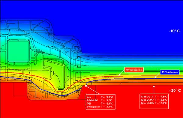

Die Behaglichkeit verbesserst du, indem du mit dem 3-Scheibenglas die Oberflächentemperatur des Glases gegenüber 3-Scheibenglas deutlich erhöhst (von 14,5° bei Ug 1,1 auf rund 18° bei Ug 0,5, bei -10° Außentemperatur). Das heißt, der Unterschied zur Raumtemperatur von 20° beträgt nur mehr 2° (statt 5,5°), das steigert die Behaglichkeit - besonders in Fenster/Türnähe - ganz beträchtlich!
Schau dir dazu meine thermische Auswertung des Systems Trocal 88
mit verchiedenen Glasvarianten an (samt verschiedenen Abstandhaltern, samt Swisspacer):
2011/20110902950892.JPG
Franz
