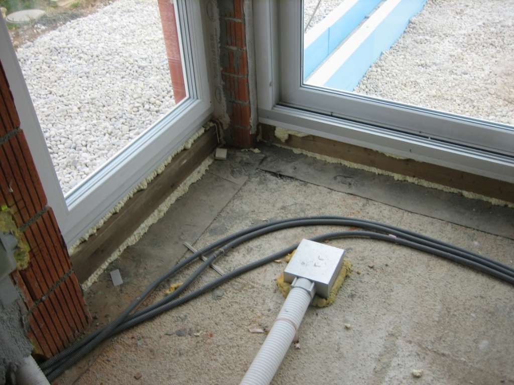

Bei mir wurden diese Woche die Fenster eingebaut. Bei fast allen Türen wurde unten ein Leimbinder verwendet. Auf diesem Leimbinder wurde kein innen Dichtband (Henkel Folie) geklebt.
Bei einer nachträglich bestellten Tür wurde ein Puranit(Thermoprofil oder so ähnlich) verwendet und es wurde auch unten das Dichtband geklebt.
1.)Beinhaltet der Önorm Einbau eine
Abdichtung auch unten auf den Leimbinder oder nicht?

vielleicht kann ich ein paar fragen beantworten: - zu 1: unbedingt das thermoausgleisprofil mit abdichten!

so wie es aussieht--- - sind die monteure bei dir noch nicht fertig und ich würde sie mal fertig machen lassen. würde sie auf verschiedene mängel hinweisen. wenn die laimbinder der fensterbauer geliefert und montiert hat dann muss er sie auch zwischen laimbinder und betonboden abdichten. aussen im erdgeschoss macht die wasserdichte abdichtung normalerweise und vernünftigerweise der spengler! die profilschutzstreifen und sämtliche kleber auf den gläsern entfernen wir immer nach der fenstermontage. dass es schöner aussieht und dass der verputzer nicht denkt, die fenster sind eh schon abgedeckt und er decht sie nicht selbst ordentlich ab.

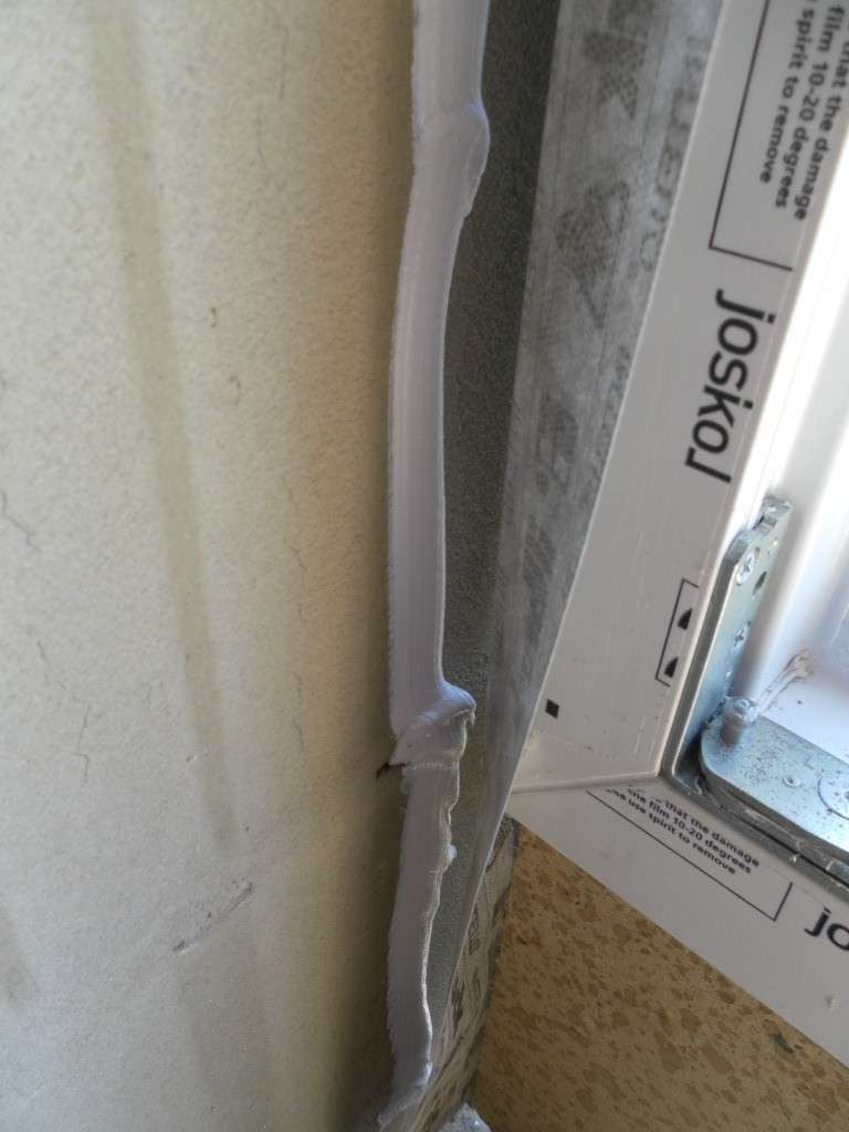

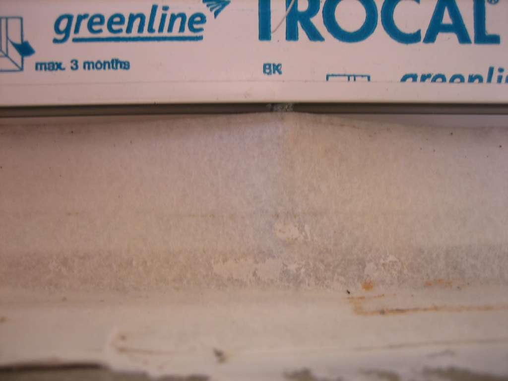

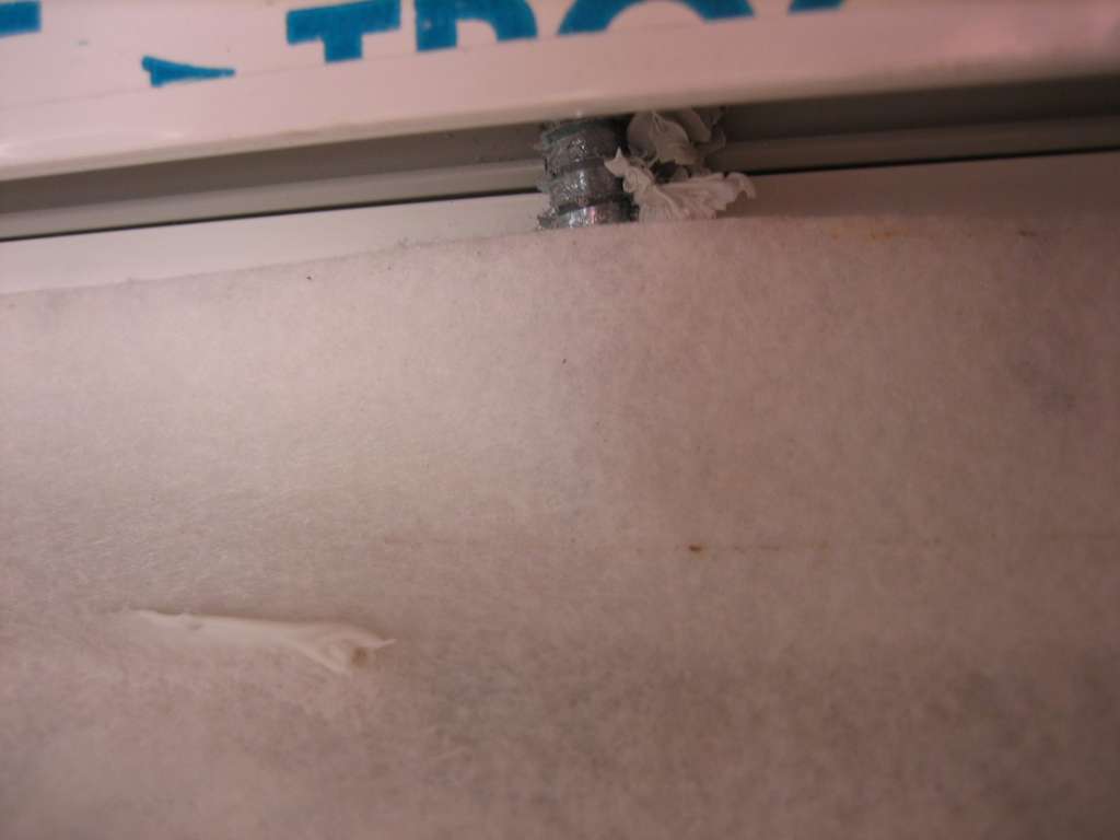

@Heinzi
Der Monteur (SubFirma) glaubt sehr wohl das er fertig ist.
Danke für das beantworten der Fragen.
Wer findet den Önorm einbau?

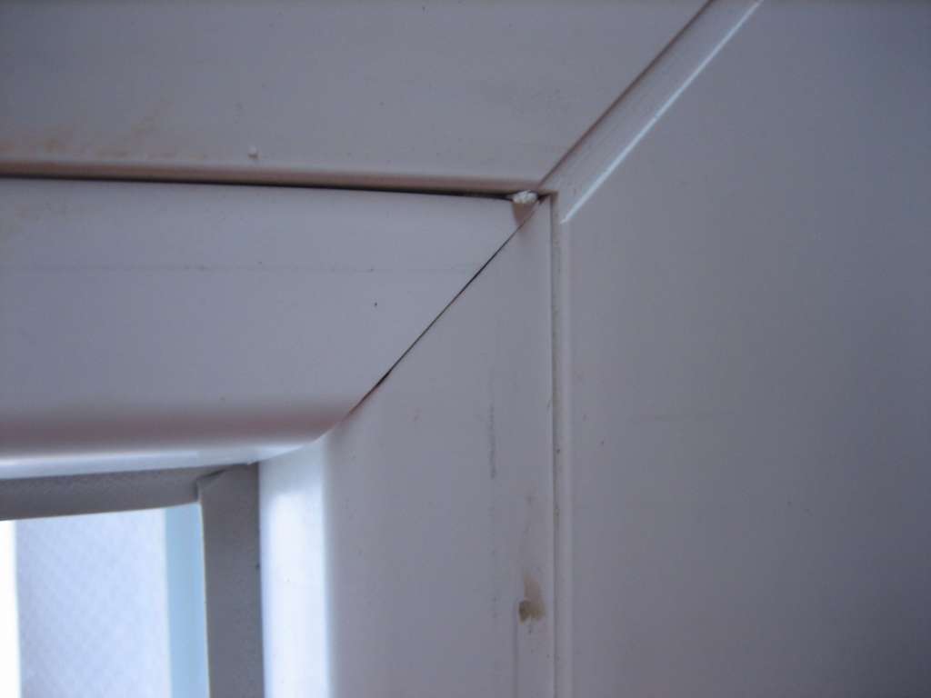

Warum vor dem Einsetzen der Glasleiste den Dreck entfernen.
2011/20110828929316.JPG

hallo - schaut übel aus, auch das letzte Foto, ist ja total schief,

nacharbeiten! - die glasleisten einbauen bei den trocal fixverglasungen ist ein bischen speziell. der monteur hat das scheinbar noch nicht oft gemacht. (dafür hat trocal keine hässlichen adapterprofile, die bei anderen hersteller üblich sind) aber in 3 minuten ist dieser mangel behoben. die unteren anschlüsse: sohlbankleiste-laumbinder-betonboden, müssen noch geklebt werden und bei den bändern wo die schrauben sichtbar sind mit nahtpaste nachgebessert werden. eigentlich alles zusammen keine grosse sache. würde das mit deinem auftragnehmer klären, denn submonteure sind meistens auch ein bischen speziell?
