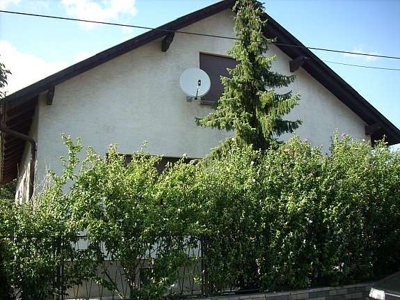

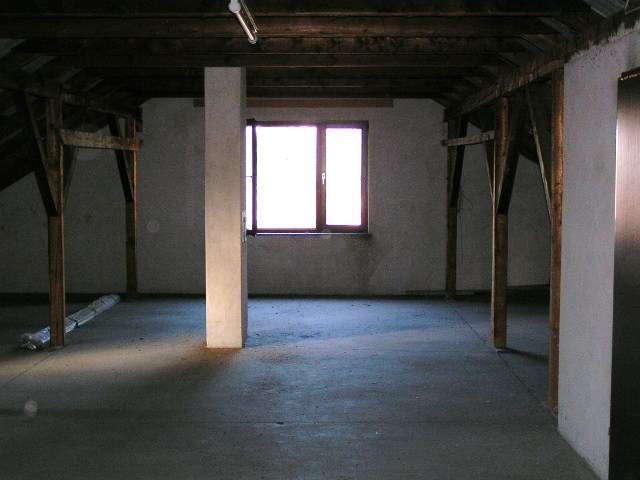

2011/20110809597835.JPG das wär der dachstul zumindest ein bild das ich hier grad verfügbar hatte
2011/20110809394222.JPG ansicht von aussen

aufs kaltdach nicht - vergessen...denn ich denke der dachboden wird als wohnraum genutzt werden?
