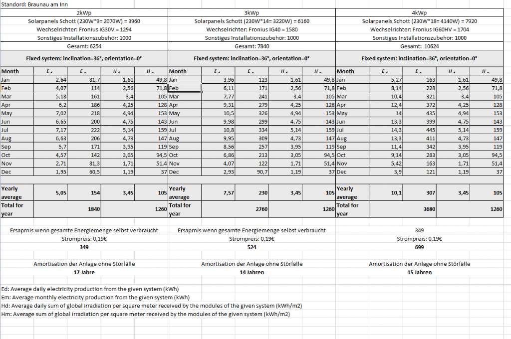

Unter anderem habe ich letztens eine Berechnung durchgeführt zum Thema PV, siehe Bild als Anhang.
Einmal Investkosten einer 2/3 und 4kWp Anlage bei Standord Braunau am Inn mit Eigenmontage (exkl. Anschluss durch Elektriker natürlich).
Wie man sehen kann ist tritt die Amortisation in ca 15. Jahren ein - aber nur wenn der Wechselrichter nicht eingeht und das tut er normalerweise alle 10 Jahre... also wieder + 1500,00€, somit schlechtere Amortisation - und man beachte, man MUSS den Strom zu 100% selbst dabei verbrauchen... sobald man einspeist steigt die Amortisationszeit da ja der eingespeiste Strom nur ca. 0.06 cent bringt und der gekaufte 0.19 kostet.. aja... Finanzierungsnkosten auch noch nicht berücksichtigt..
2011/2011070980013.PNG
Eine ähnliche Rechnung habe ich mit Solarthermie gemacht... hier sieht es Amortisationsmäßig ähnlich aus, aber auch nur, weil ich vor habe einen Pool mit 40m³ damit zu beheizen... Ökologische Sicht jetzt mal außen vor...
Ich werde mich höchstwahrscheinlich für Solarthermie + LW-WP + wasserführenden Kachelofen/Kaminofen entscheiden.
Solarthermie für WW WW [Warmwasser] + Pool im Sommer inkl. Warmwasser für GEschirrspüler und Waschmaschine. Ob die Anlage auch die Heizung unterstützen kann weiß ich noch nicht... (wegen Neigung der Kollektoren) und da wir sowieso einen Kachel oder eher Kaminofen aus "Behaglichkeitsgründen" wollen wird der wasserführend werden (außer der Aufpreis steht in KEINER Relation)...
Photovoltaik ja, aber irgendwann mal wenn die Panele günstiger werden...
